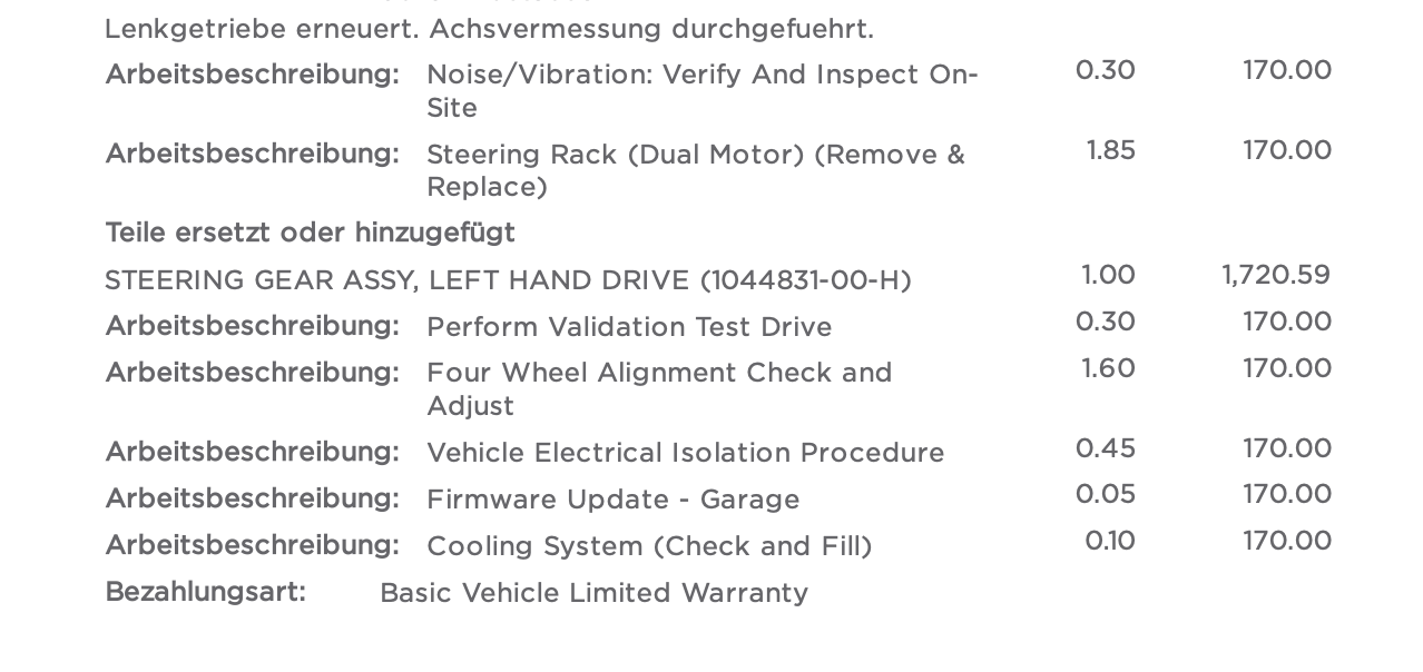

Ok. Danke für den Feedback. Habe heute von Tesla Nachricht bekommen, dass Teile bestellt sind.
Könnten Sie mir falls machbar Screenshot von der Auftragsbestätigung (Artikel Name Nummer) senden. Habe noch nicht bekommen, nur Nachricht. Im Voraus vielen Dank
„Könnten Sie mir falls machbar Screenshot von der Auftragsbestätigung (Artikel Name Nummer) senden. Habe noch nicht bekommen, nur Nachricht. Im Voraus vielen Dank“
@MikelMY
Das hier hab ich in der App:
