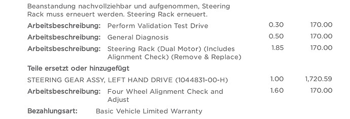

Nach Aussagen vor Ort im SeC Salzburg sei der Fehler nicht sicherheitsrelevant. Wobei der Komfort schon sehr eingeschränkt ist.
Die große Frage überhaupt ist, ist der Fehler damit nun begonnen worden? Lag es tatsächlich an dem Lenkgetriebe bzw. Lenkstange ?
Bei mir ist es nun definitiv behoben. Das ganze hat wirklich nur knapp 3 Stunden gedauert.
Auf meine Rückfrage wurde mir versichert, dass es sich bereits um ein überarbeitetes Lenkgetriebe mit einer neuen Nummer handelt und das defekt zugleich auch für die Analyse in ein Labor geschickt werden muss.
