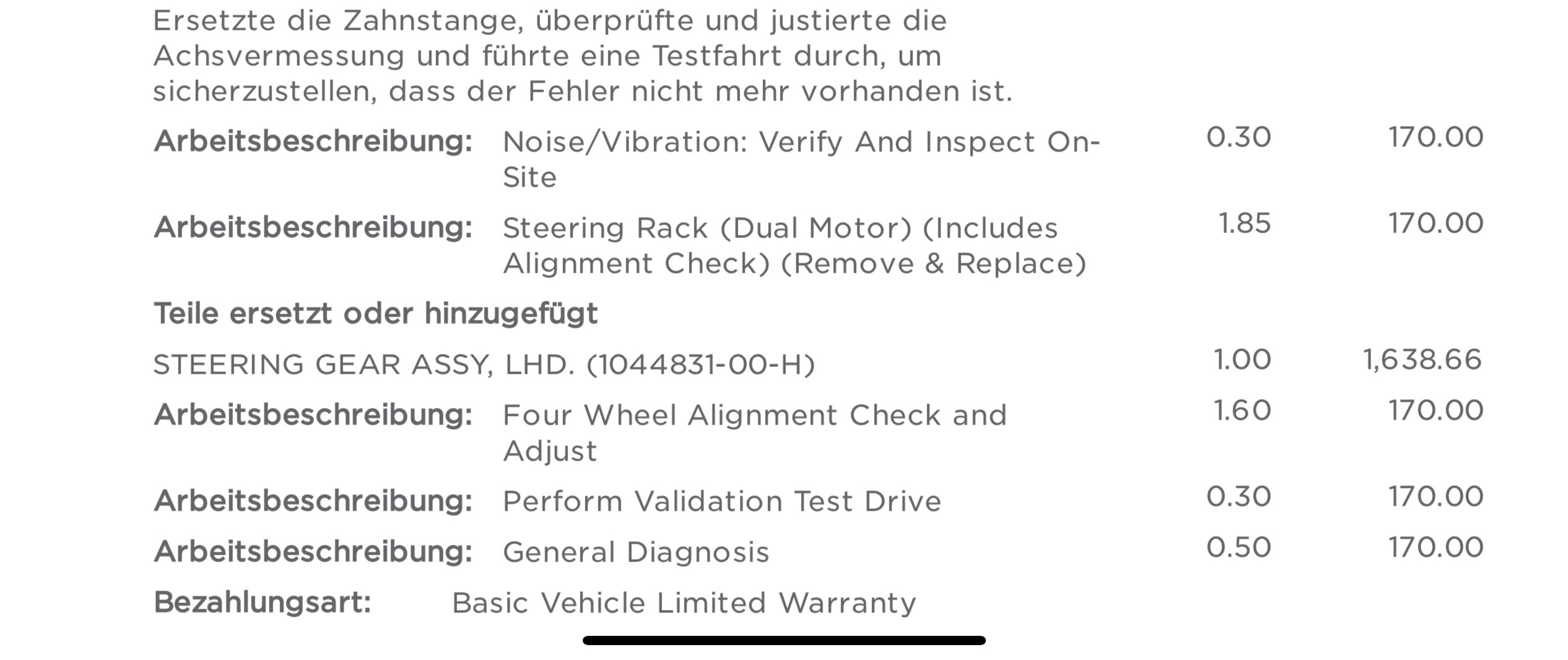

Hallo, kann dich auf jeden Fall beruhigen! Top Service in Nürnberg. Alles termingerecht an einem Tag ersetzt. Habe den Fehler via App beanstandet und nach 3 Tagen einen Termin wahrgenommen. Ersatzteile waren bereits Vorort (vermutlich sogar lagernd). Für mein MYP kannst du die benötigten Ersatzteile, Arbeitsabläufe und Zeit dem Bild entnehmen (für dein Model 3 SR+ wird es vermutlich ähnlich aussehen):
Der Fehler konnte verifiziert werden und wurde m.E. restlos behoben und das Lenken ist jetzt vollkommen ohne spürbare Schritte (ich nannte es „Maus-Scrollrad“ bzw. „Schrittmotor“), auch bei niedrigen Temperaturen möglich.

wie lange hat es bei dir gedauert? Wenn ich alles addiere, komme ich auf knapp 4,5h. Kommt das hin?
Florian
Ja, so ist es. Früh abstellen und abends abholen. Wenn es vernünftig und ordentlich gemacht werden soll (und natürlich muss), dann braucht es die Zeit.
