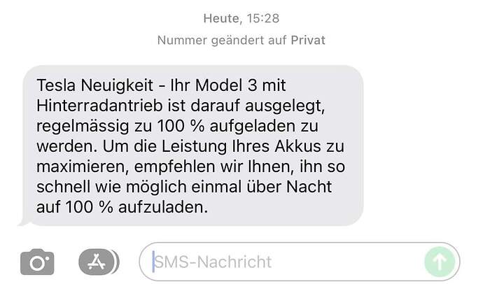

Mein neues M3 habe ich am 24.02.22 in Gettorf abgeholt. Der SA hat mir über die Kalibrierung der Batterie nicht gesagt. Gerade eben eine SMS von TESLA;
„Tesla Neuigkeiten-Ihr Model 3 mit Hinterradantrieb ist darauf ausgelegt, regelmäßig zu 100% aufgeladen zu werden. Um die Leistung Ihres Akkus zu maximieren, empfehlen wir Ihnen, ihn so schnell wie möglich einmal über die Nacht auf 100% aufzuladen“
:grimacing:
Naja, das hätte ich am Auslieferungstag besser gewusst…
Tesla schickt jetzt Info SMS
Ich hab jetzt auch eine solche SMS bekommen.
Ich kann aber zuhause gar nicht laden - wie soll ich das dann bewerkstelligen? An einer nahen Säule auf 100% laden und dann nach Hause?
In der SMS steht ja über Nacht auf 100%, also nehme ich an, dass er nach dem voll-laden nicht bewegt werden soll.
Lade einfach einmal auf 100% bis er von selbst abschaltet….dauert etwas.
Dann ab und an wiederholen.
Wichtig ist das erste Mal
