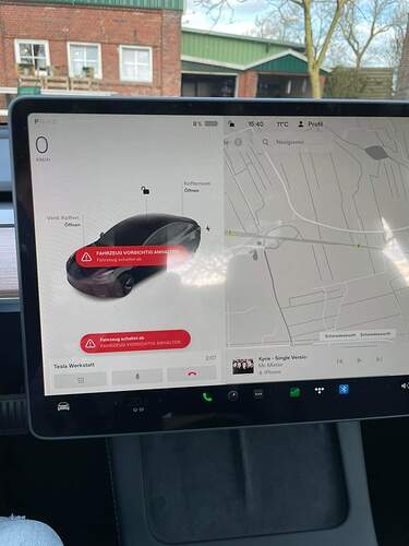

    Mehrere Berichte über Model 3 die mit bis zu 10% angezeigtem SoC liegen geblieben sind. Tesla hat intern bereits ein Memo rausgegeben, dass die Mitarbeiter den Kunden sagen sollen, sie sollen den Akku so schnell wie möglich auf 100% laden, so dass sich die Batterie kalibrieren kann. Eine Email an Kunden soll zeitnah rausgehen.
    Konsequenz: Besitzer sollten unbedingt vermeiden, dass Auto unter 10% zu fahren, falls dieses noch nicht auf 100% geladen wurde.

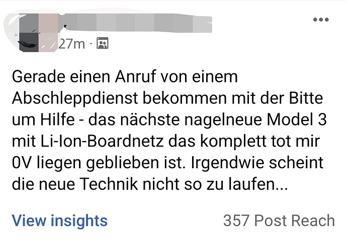

  2. Problem: Entladung der 12V Li-Ion Batterie. Mehrere Berichte über komplett entladene Niederspannungsbatterien. Teilweise als Konsequenz auf das liegenbleiben mit leerem Hochvoltakku. Die 12V ist dann innerhalb von 0-20 min ebenfalls platt. Es gibt auch Berichte über leere 12V Batterien bei ausreichend geladenem Akku. (Bekannter hat eine komplett tote 12V bei 50% SoC).
    Die leere 12V Batterie lässt sich NICHT überbrücken. Die Batterie wird nicht geladen, egal ob durch Batteriebooster oder Überbrückungskabel.

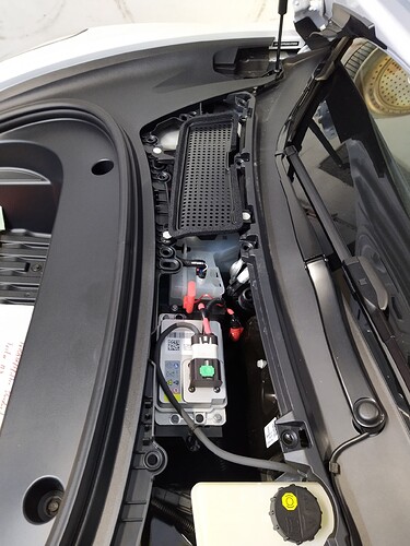

Hier ein Bild von meinem.

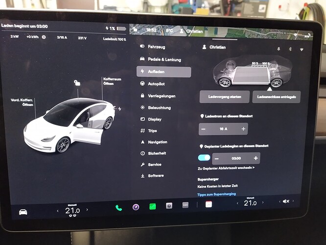

Ich habe gestern meinen neuen auf 2% runter gefahren bevor ich ihn je kallibriert habe. Dann vor der Garage auf 1% runter gezogen und auch noch in die Garage gefahren. Über Nacht dann auf 100% zum kalibrieren. Keinerlei Probleme mit dem Akku. Ein Bekannter hat auch den neuen wie ich und da läuft auch alles normal.

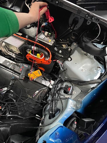

haben etwas mehr
Das Messgerät zeigt 15.3V an
Dann wird er gerade geladen. Die Ladeschlussgrenze einer Li Zelle ist 4,2Volt. Die werden aus Sicherheitsgründen aber nie bis dahin geladen.
Auch die damaligen 12Volt Blei Akkus wurden mit bis zu 14,8Volt geladen. Die chemische Nennspannung für Lithium ist 3,6 Volt. Unter 3 Volt gehen die meisten Systeme aber nicht um die Zelle zu schützen. Somit wird in einem Spannungsbereich von 12 bis 16 Volt gearbeitet.

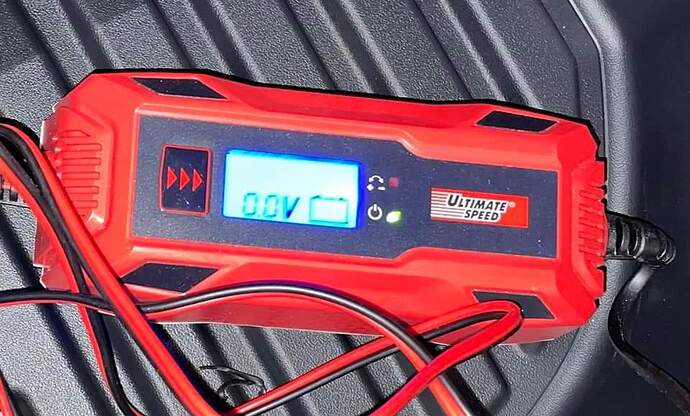

Ich hab ein CTek Ladegerät für die LiFePo Batterie in meinem Motorrad, damit dürfte ich auch die Hilfsbatterie vom Tesla laden können.

Die 2022er Modelle mit dem Ryzen Prozessor (also Auslieferung dieses Quartal) haben alle die neue 12V Batterie.
Die Probleme treten aber bisher nur bei LFP Autos auf, also dem Model 3 mit dem kleinen Akku
Ok, danke! Meiner ist von 09/2021
