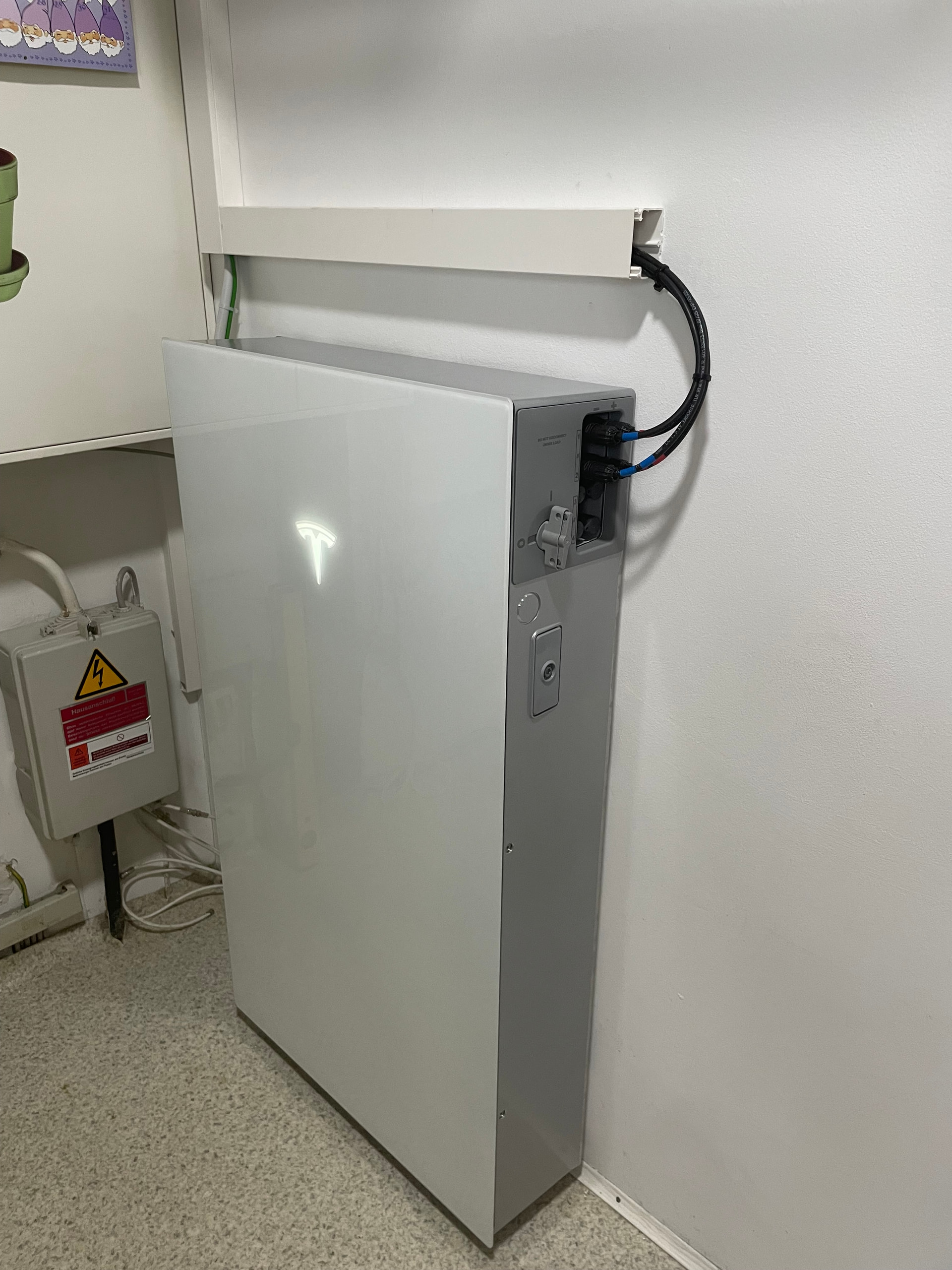

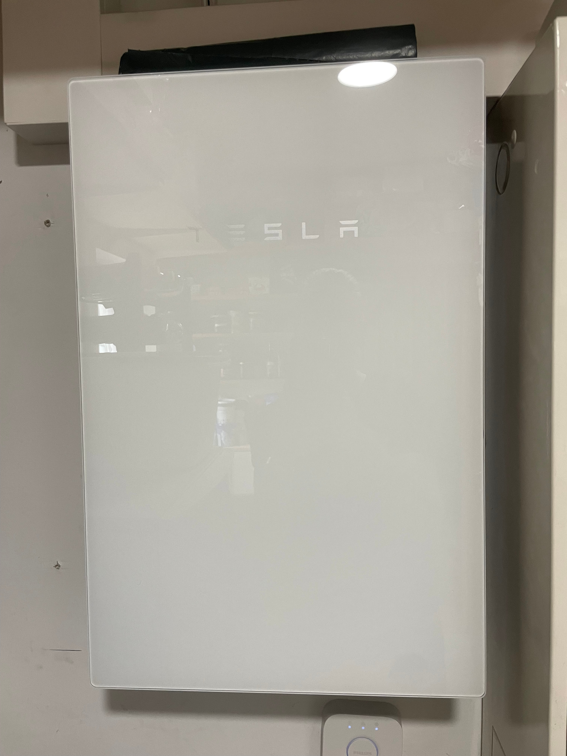

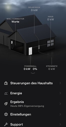

aus Samstag ist spontan heute geworden…Austausch verlief relativ problemlos. Tesla ist wohl auch schon heiß auf die kaputte..Fehleranalyse im Hochlauf wichtig…in meiner App ist Export auf die Hälfte unserer PV-Anlagenkapazität(4,55kw; wir haben nach 20 Jahren nix austauschen lassen, läuft ja und für 2 Personen erstmal ausreichend, nur Speicher nachgerüstet, eventuell kommen nochmal 3 Module als Wandmontage auf Südausrichtung dazu) eingestellt…2,7kw, Import ohne Angabe…das passt aus meiner Sicht, oder sollte ich da noch was anpassen lassen?und anbei dann auch 2 Bilder…freuen und und hoffen auf einen lautlosen und unentspannten Betrieb…

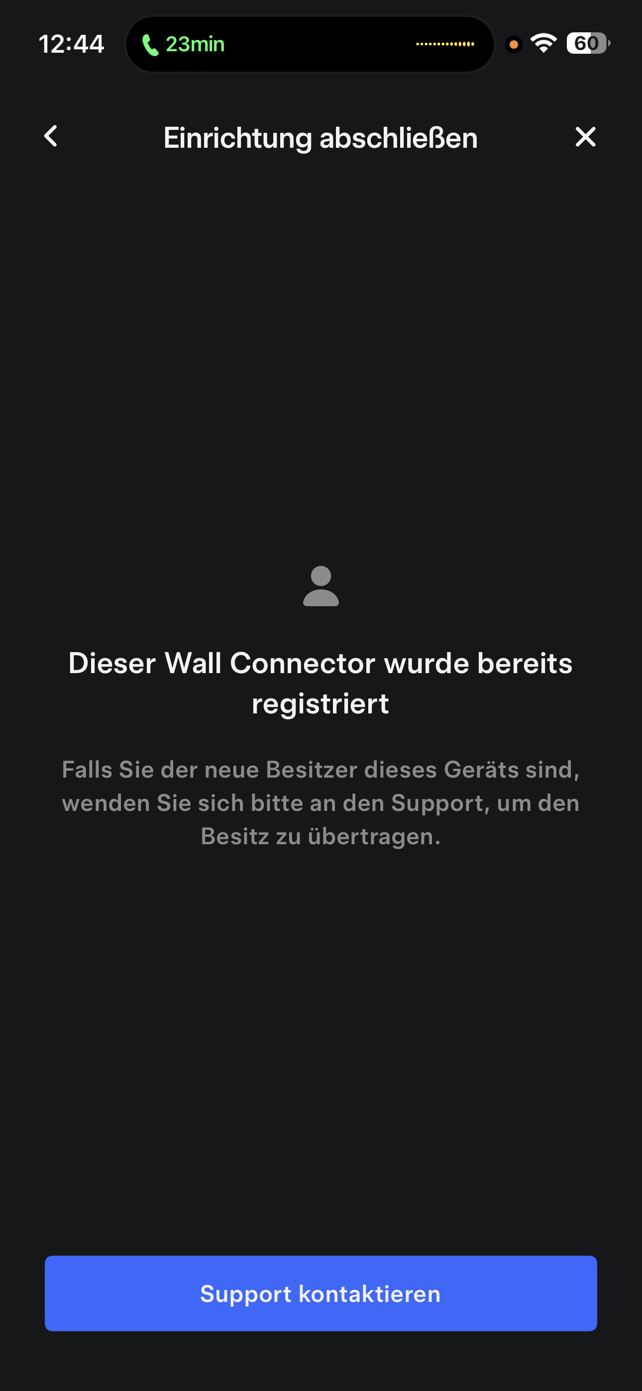

Powerwall 3P wurde erfolgreich installiert und in der App Tesla Home zugeordnet.

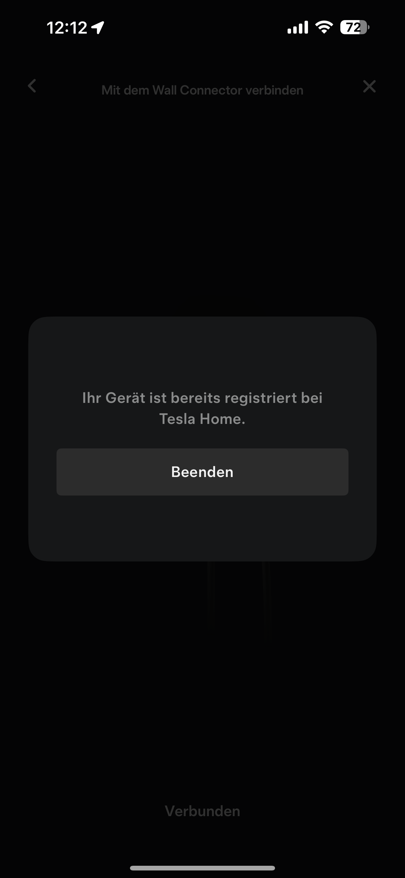

Mein Wall Connector Gen 3, der seit 4,5 Jahren in der App ist, ist einem zweiten Tesla Home zugeordnet. Warum auch immer.
Habe ich gestern nicht drauf geachtet, als der Installateur die Anlage geconft hat.
So sollte es meiner Meinung nach richtig sein, also TWC, Powerwall etc alles in einem Menüpunkt.

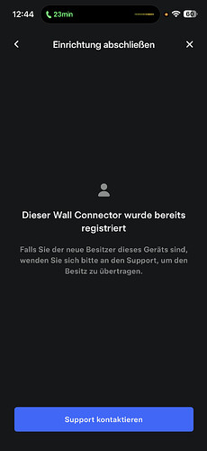

Heute dann versucht den TWC der Powerwall zuzuordnen. Das scheiterte leider mit der Meldung

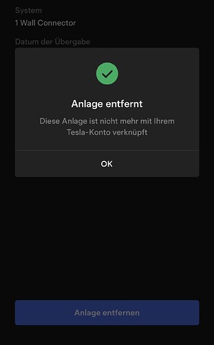

Telefon Support angerufen und mit der KI Stimme verbunden worden, die mich durchgesprochen hat, bis zu dem Punkt den TWC zu entfernen.
Mit der KI Stimme dann den TWC versucht wieder einzubinden

Lösung
Anruf beim Tesla Energy Support +49 89 550520235, Mo-Fr 9-17 Uhr
Tesla Mitarbeiter ordnet den Wall Connector dem selben „Tesla Home“ wie die Powerwall zu.
Problem war, dass der Installateur den Standort der Powerwall manuell eingetragen hatte und dieser sich von dem automatisch über die App generierten der TWC unterschieden hat.
Danke @grizzzly
Eine email an
[email protected] mit der Nennung Deiner Seriennummern kann das zusammenführen.
Da habt ihr beim Eingeben der Benutzerinfos nicht einen vorhandenen Standort ausgewählt sondern manuell die Benutzerdaten eingegeben.
Macht aber nix das kann der Support schnell zusammen führen
