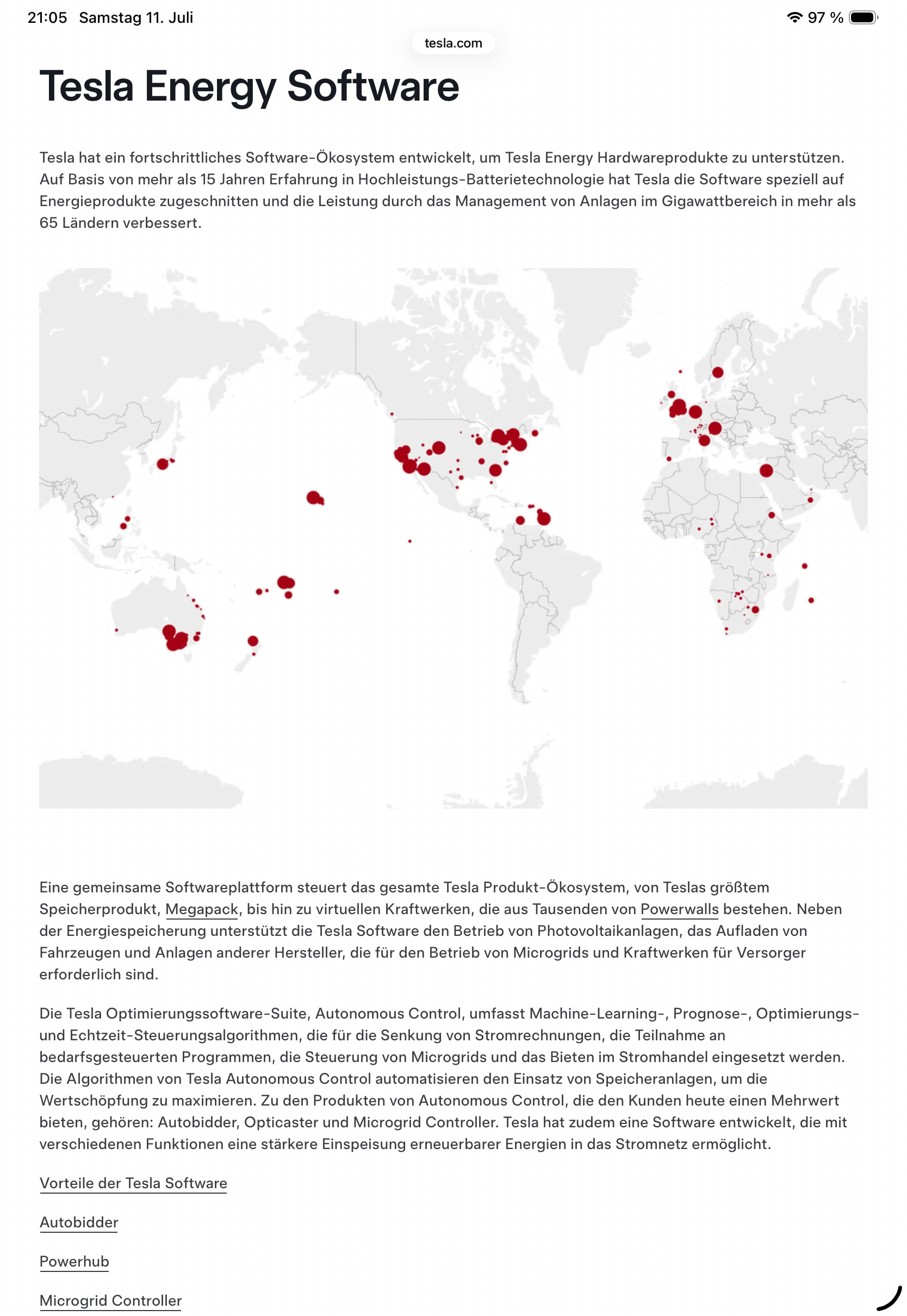

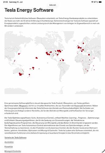

Normalerweise siehst Du sehr detailliert im Powerhub was der Anlage fehlt.
Frag doch mal deinen Installateur er soll dort schauen. Wenn die Anlage aus irgend einem Grund nicht arbeitet sollte man es dort sehen können.
Danke dir, ich gebe es so weiter…. :slight_smile:
Wenn der Tesla Support das aus der Ferne auch kann, dann sollte er ggf. dem Installateur das mittteilen, oder?
WoW … ich sehe ultimative Lösungen
https://www.tesla.com/de_de/support/energy/tesla-software

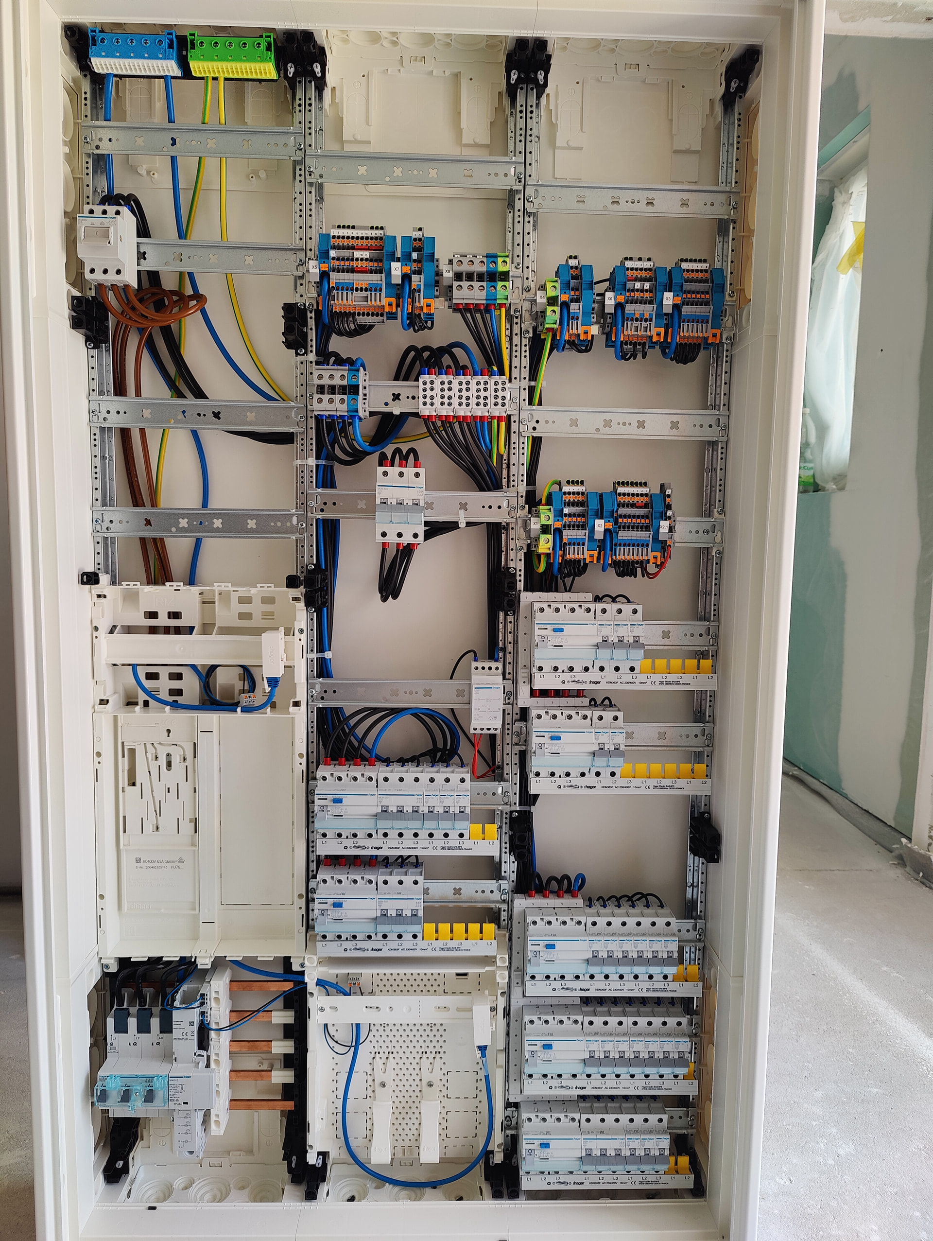

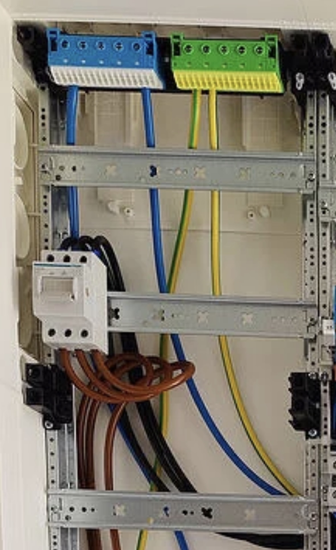

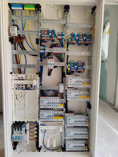

Es geht los. Gerade wird der Schaltschrank eingebaut. Die PW3P kann also ab Freitag kommen!
Lass Dir hier oben gleich eine 5pol HLAK für den Abgang einbauen. Dann gehts für den Installateur noch einfacher
Ansonsten fehlt mir noch der ÜGP für 14a im zRfZ oberhalb vom Zähler und das dazugehörige Koppelrelais. Aber das bringt Dir sicher der Installateur mit.

Für die PV ist an andere Stelle alle vorbereitet (so zumindest der Elektriker). Werde ich sehen wenn er nachher fertig ist und ich den Schaltplan bekomme.

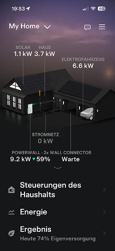

PW3P mit Erweiterungspack heute:
