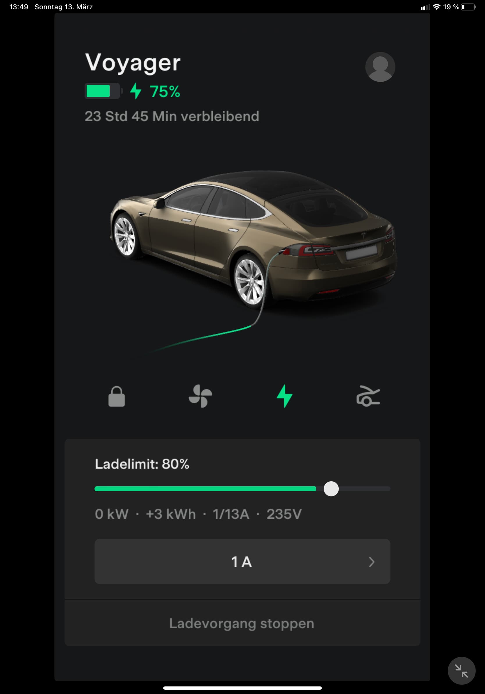

OK, es liegt jetzt ein klares und aussagekräftiges Ergebnis vor:
Es sind also seit 19:55h 3 kWh (es können auch knapp 4 sein, mir fiel schon früher auf, dass die Anzeige NICHT rundet, sondern abschneidet) und 5% SoC dazu gekommen. In knapp 18 Stunden wurden dafür gut 4 kWh verbraucht (230V*1A*18h)
Die Ladeverluste liegen also bei höchstens 25%, eher darunter. Somit liegt der Eigenverbrauch des Autos nicht bei 300W, sondern bei deutlich unter 60W.
Das ist ein Wert, der mir viel plausibler erscheint. Die Kollegen in der Tesla Softwareentwicklung sind schließlich alles andere als Trottel.
Erfreuliches Fazit in Bezug auf das Thread Thema: eine Überschussladung ist bis herunter zu einem Überschuss von 230W realistisch möglich. Und ein Verlust von 25% ist dabei auf jeden Fall vertretbar. Offen bleibt die Frage, wie gut so langsames Laden für den Akku ist. Jeff Dahn hat ja mal gesagt, dass parasitäre Effekte auftreten, die proportional zur Ladezeit sind. Ob das auch für trickle charge mit 1/1000C gilt?

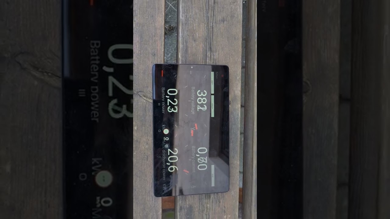

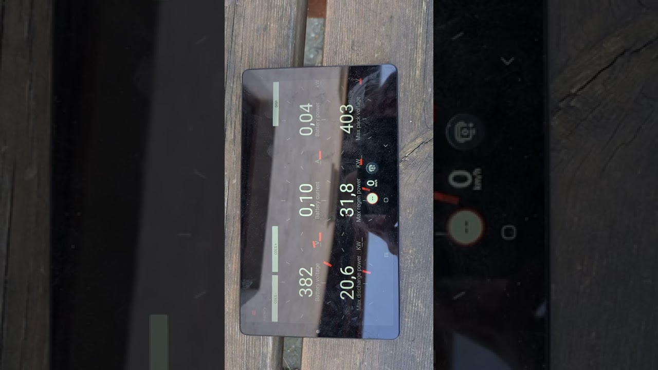

Ich habe jetzt mal das Tesla Kabel ausgepackt und mit 1A an mein Model 3 angeschlossen.
Video ist leider falsch gedreht, aber es ist ja alles erkennbar. „Battery Power“ ist der interessante Wert.
Zuerst der Wach-Verbrauch des Autos 0,34 - 0,38 kw, dann wird das Kabel angesteckt und zunächst wird etwas reingeladen, ich vermute einfach kurz bei der Initialisierung. Anschließend entlädt sich die Batterie bei angestecktem Ladekabel mit ca. 0,2 kw.
Etwas später dann, nachdem sich das Auto abgeschlossen hat, sinkt der Verbrauch etwas und er landet ziemlich genau bei 0,0 beim Laden mit 1A.
Was erwartest Du, so lange das Display im Auto noch an ist ?
Wenn der dann noch 300 W zieht, sind die 60W bei ausgeschaltetem Display fast plausibel. Wobei ich die Anzeigen jetzt nicht nachgerechnet hatte.
Ja da warst du wieder zu schnell. Man sollte die Beiträge nicht schon abschicken während man sie noch bearbeitet. 10 Minuten später bei abgeschlossenem Auto und Bildschirm aus, war es dann ziemlich genau bei 0,0.
