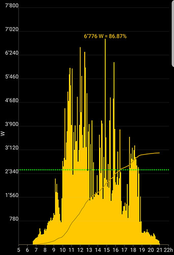

Gut, hier in den Voralpen ist die Sonnenbestrahlung bedingt durch thermikbedingte Abdeckungen oft sehr wechselhaft um nicht zu sagen chaotisch im Minutentakt. In diesem Punkt frage ich mich schon mit welcher Logik der Ladestrom ermittelt werden soll.
Welches wäre in meinem Fall eine praxisgerechte Regelung/Hysterese?

Bei einer häufig chaotisch wechselnden Sonnenbestrahlung ist so eine Regelung natürlich schweriger. Man müsste im Sekundentakt abfragen und regeln, um hier das Optimum rauszuholen.
Die Aufrufe an die Tesla API sind leider meist sehr langsam und bei mir ist auch die Abfrage der PV-Leistung manchmal sehr zickig dauert länger. So kann es schon sein, dass ich nur auf eine Regelung pro Minute kommen, was bei solchen Verhältnissen schon nicht mehr optimal ist. Eine Hysterese / Mittel der PV-Leistung über die letzten x Minuten wäre vermutlich die beste Lösung dafür.
Bei einer häufigen Abfrage des SolarLog (via JSON), auch im Sekundentakt, erwarte ich bei meiner Anlage keine Probleme.
Um so mehr mache ich mir Gedanken, wie häufig innerhalb kurzer Zeit der Ladestrom am Tesla variiert werden muss/darf und ob ggf. dies der Ladeelektronik schadet bzw. bei zu häufigem Aufruf via Tesla-Server, diese irgendwann pro Zeiteinheit bei Tesla beschränkt würden. Eine Nachregelung im Sekundentakt macht aus meiner Sicht wenig Sinn. Darüber mache mir schon noch einige Gedanken.
Auch wenn meine Anlage bei hoher Einstrahlung einiges an kW zu leisten vermag, wäre eine Ladeleistung im Bereich unterhalb der kurzeitigen Einbrüche, also zw. 1.2kW bis 2.3kW wohl nicht die schlechteste Strategie. Wann eine Ladung und Regelung startet, stoppt bzw. langsam hochregelt oder runterregelt und mit welcher Hysterese dies sinnvollerweise geschieht ist mir nach wie vor nicht klar. Kommt Zeit, kommt Rat bzw. eine Eingebung; hoffentlich!

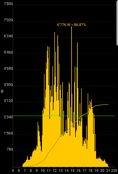

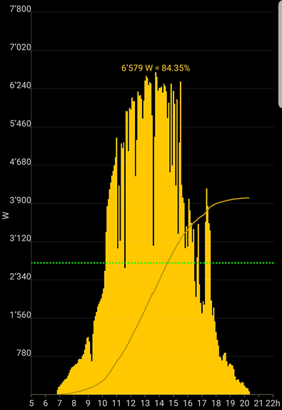

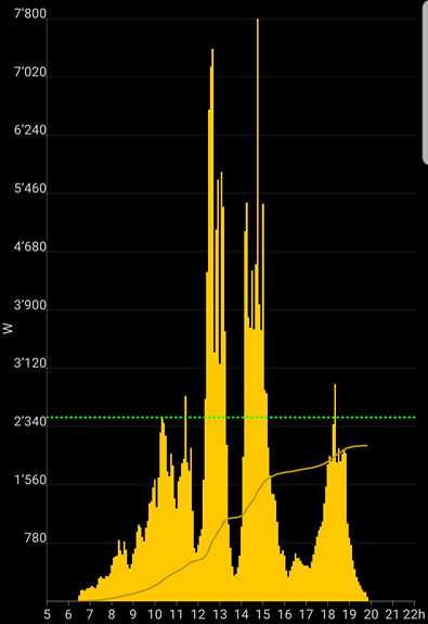

Zur Illustration anbei drei typischer PV-Ertragsbilder an sonnigen Tagen:
Gruss, advance
