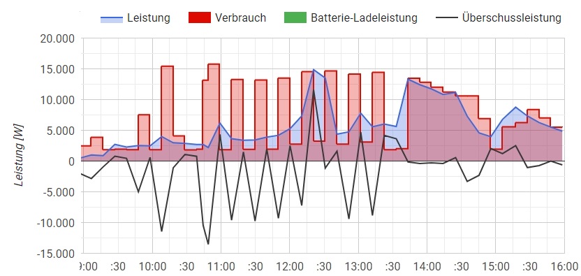

Da heute etwas Sonne auf meine 25kWp Anlage kam, ich im HomeOffice bin und der Tesla Laden musste hier ein Chart von meiner heutigen Überschussladung:
Um 13.45Uhr habe ich die korrekte Einstellung gefunden, hatte nicht angegeben dass mein Sensor (SolarEdge Portal) den Bedarf des Verbrauchers (Model3) erkennt.
Danach hat die Regelung echt gut funktioniert. Alle 10min wird in meinem Fall im SolarEdge-Portal die Werte für Erzeugung + Verbrauch ausgelesen.
Mit diesen Werten wird über die Tesla-API dann die Ampere von 5-16A (bei mir nur 3phasig an Heidelberg Energy Control Wallbox) angepasst.

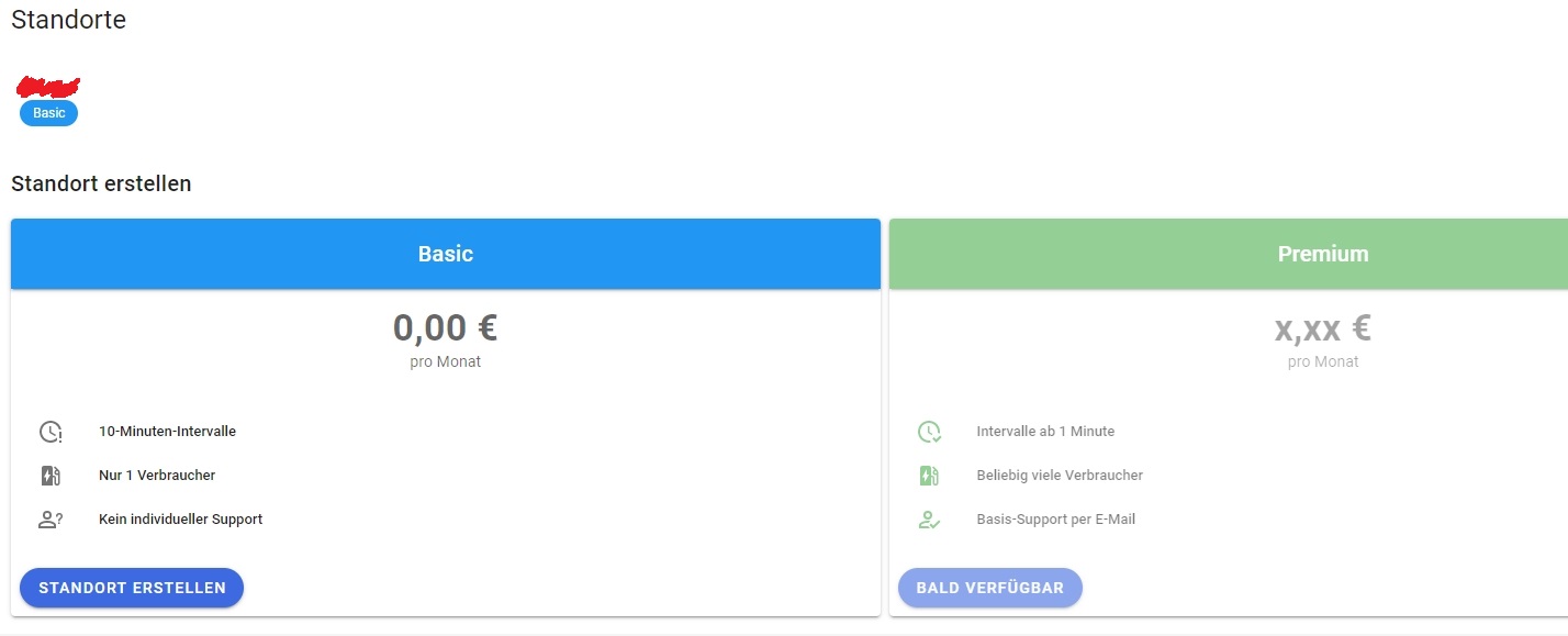

Offensichtlich kommt bald auch eine kostenpflichtige Version der „Anwendung“, dort hat man dann nicht nur alle 10min, sondern alle 60sec eine Aktualisierung der „Sensorwerte“:
Für das, dass es bisher Kostenlos ist eine Geniale Sache!
Ich hatte wunder was vor um die Kommunikation von Fahrzeug, Wallbox und PV-Anlage aufzubauen und jetzt geht alles mit Software. Genial!

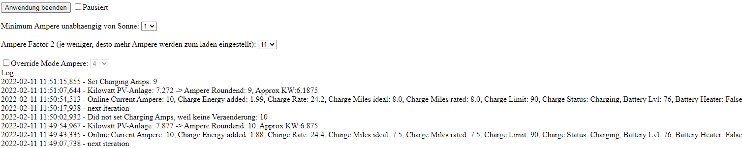

So, ich bin jetzt dazu gekommen das Skript noch einmal zu überarbeiten. Habe jetzt den ConfigParser verwendet und es gibt eine Oberfläche, in der man einiges Einstellen kann:
  • Über „Anwendung beenden“ wird das Skript beendet. „Pausiert“ pausiert die Ausführung der Schleife.
  • „Minimum Ampere unabhängig von Sonne“ - Auch wenn nicht genug Energie über die PV kommt, dann wird trotzdem mindestrens mit dieser Ampere Zahl aufgeladen.
  • „Ampere Factor 2“ - Einstellung des Schon beschriebenen Ampere Factors (Default 16/11, der 2. Parameter 11 kann angepasst werden)
  • „Override Mode Ampere“ - Hier wird das PV-Leistung gesteuerte Laden komplett deaktiviert und immer mit der fest eingestellen Ampere Zahl geladen. Ist wegen „Minimum Ampere unabhängig von Sonne“ eigentlich aber überflüssig.
Das Skript funktioniert gut, ist aber vor allem die Oberfläche ist unglaublich hanebüchen implementiert. Ich weiß es gäbe hier viele schöne Möglichkeiten, z.B. flask habe ich mir angeschaut, aber aus Zeitmangel habe ich den schnellen, pragamtischen Weg genommen und einfach schnell die HTML Seite selbst rausgeschrieben, die Parameter werden dann per jQuery per Post an das Skript gesendet.
Ach ja: Das Skript unterstützt jetzt 2 Fahrzeuge im Account. Beim starten muss dem Skript 0 für das erste Fahrzeug und 1 für das zweite Fahrzeug übergeben werden. Für jedes Fahrzeug muss das Skript dann einmal gestartet weden und die Oberflächen Server laufen dann auf unterschiedlichen Ports.
