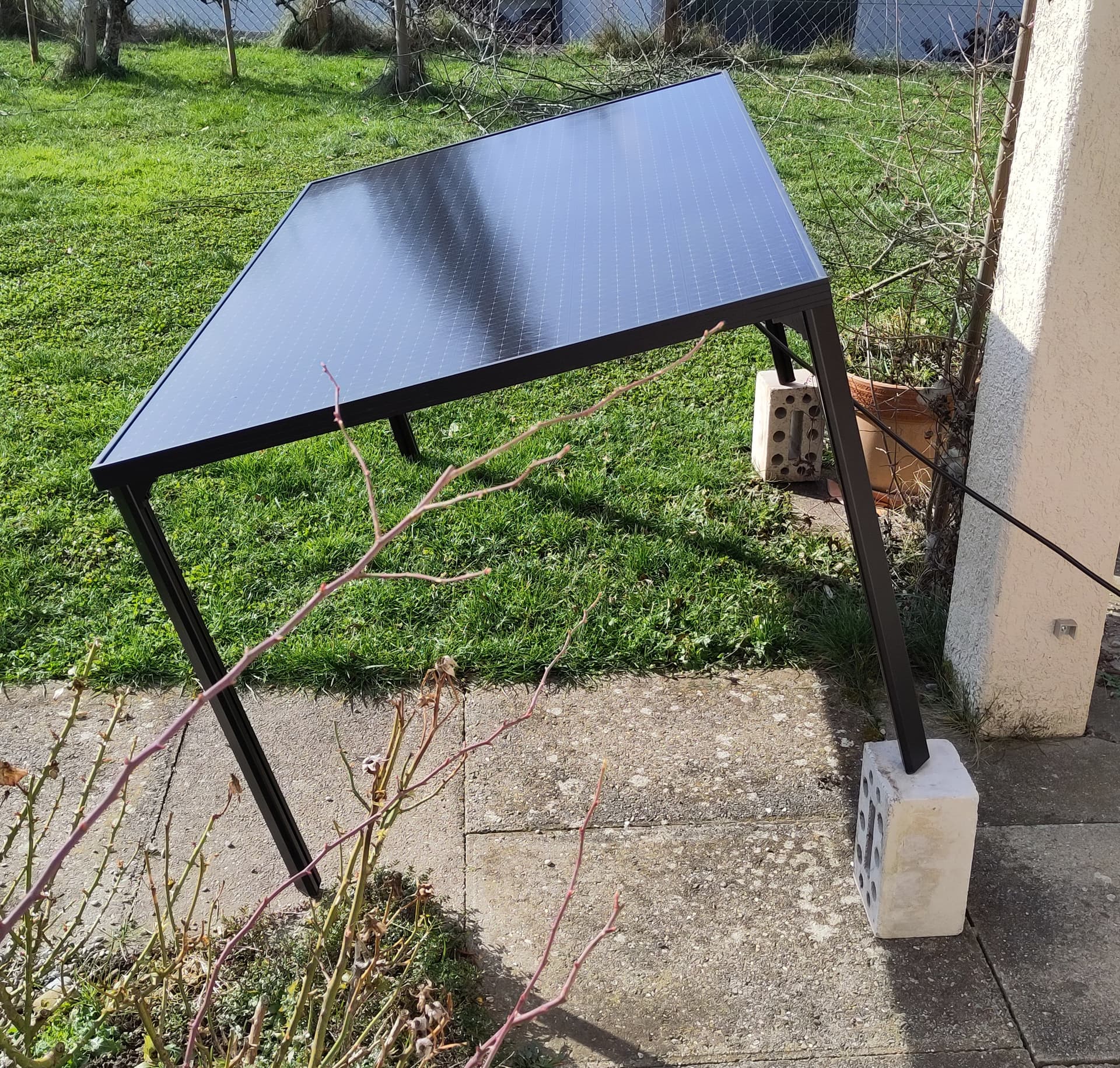

Ich starte auch bei 1000W Überschuss mit 2A Dreiphasig und nehme etwas Netzbezug in Kauf. Habe leider nur 5,4 kWp, da muss man alles mitnehmen.
So einen solltest du dir mitnehmen für das fehlende eine A :wink:
(Kabel wird natürlich noch integriert.)
