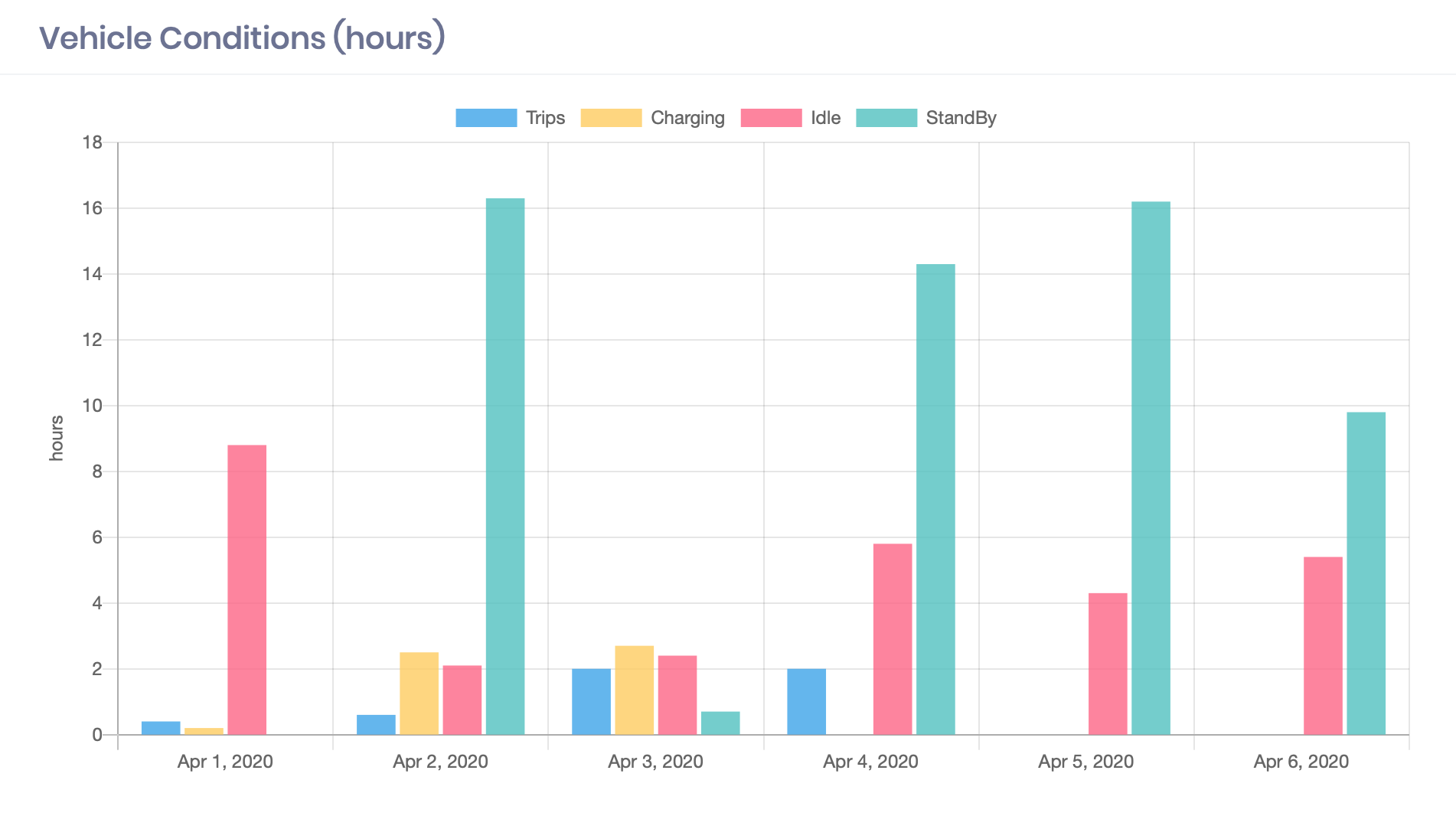

Kann man schön an dieser Übersicht von Tronity erkennen:
Immer wenn eingesteckt ist, ist nix mit schlafen. Sonst ganz normal.
Nein, da der Tesla das durch den Stecker erkennt das da einer steckt.
Was macht Tronity?
Ist das evtl. aktiv solange etwas steckt?
Hier wird nämlich geschlafen und immer „aufwecken“ in der App. auch mit 2020.8.1 bzw 2020.8.3
Bei Tronity habe ich mich erst angemeldet, als das Problem schon existierte, um es besser verstehen zu können. Es lässt entsprechenden Schlaf des Fahrzeugs zu, sogar mit Standardeinstellungen. Werde das noch eine Weile verfolgen, und mich dann dort wieder abmelden sowie das Passwort ändern.

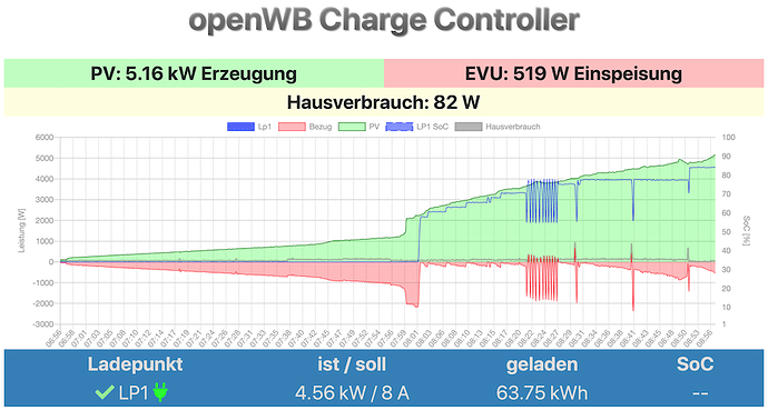

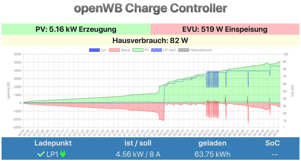

Nun noch was anderes zu einer hier schon weiter vorne gemachten Beobachtung: Die Regelung macht manchmal nervöse Sprünge. Heute konnte ich beobachten, dass offenbar nur der Graph diese Sprünge macht und gar nicht die Regelung an sich. (vgl. Verhalten um 08:25 Uhr) Taktende Verbraucher wie Mikrowelle, Herd oder Kaffemaschine waren zu diesem Zeitpunkt keine in Betrieb, wie man auch am Hausverbrauch erkennen kann. – Problem oder Kosmetik?
Sa 11. Apr 08:52:04 CEST 2020 alle Ladepunkte, Lademodus NurPV. Ladung geändert auf 8 Ampere (-> Umschaltung auf 3 Phasen) Sa 11. Apr 08:40:54 CEST 2020 alle Ladepunkte, Lademodus NurPV. Ladung geändert auf 18 Ampere Sa 11. Apr 08:40:45 CEST 2020 alle Ladepunkte, Lademodus NurPV. Ladung geändert auf 16 Ampere Sa 11. Apr 08:31:14 CEST 2020 alle Ladepunkte, Lademodus NurPV. Ladung geändert auf 18 Ampere Sa 11. Apr 08:30:54 CEST 2020 alle Ladepunkte, Lademodus NurPV. Ladung geändert auf 17 Ampere Sa 11. Apr 08:30:34 CEST 2020 alle Ladepunkte, Lademodus NurPV. Ladung geändert auf 18 Ampere Sa 11. Apr 08:30:24 CEST 2020 alle Ladepunkte, Lademodus NurPV. Ladung geändert auf 14 Ampere Sa 11. Apr 08:27:14 CEST 2020 alle Ladepunkte, Lademodus NurPV. Ladung geändert auf 17 Ampere Sa 11. Apr 08:27:03 CEST 2020 alle Ladepunkte, Lademodus NurPV. Ladung geändert auf 18 Ampere Sa 11. Apr 08:26:54 CEST 2020 alle Ladepunkte, Lademodus NurPV. Ladung geändert auf 17 Ampere Sa 11. Apr 08:26:44 CEST 2020 alle Ladepunkte, Lademodus NurPV. Ladung geändert auf 16 Ampere Sa 11. Apr 08:26:34 CEST 2020 alle Ladepunkte, Lademodus NurPV. Ladung geändert auf 18 Ampere Sa 11. Apr 08:26:24 CEST 2020 alle Ladepunkte, Lademodus NurPV. Ladung geändert auf 17 Ampere Sa 11. Apr 08:26:14 CEST 2020 alle Ladepunkte, Lademodus NurPV. Ladung geändert auf 16 Ampere Sa 11. Apr 08:26:04 CEST 2020 alle Ladepunkte, Lademodus NurPV. Ladung geändert auf 18 Ampere Sa 11. Apr 08:25:55 CEST 2020 alle Ladepunkte, Lademodus NurPV. Ladung geändert auf 17 Ampere Sa 11. Apr 08:25:44 CEST 2020 alle Ladepunkte, Lademodus NurPV. Ladung geändert auf 16 Ampere Sa 11. Apr 08:25:34 CEST 2020 alle Ladepunkte, Lademodus NurPV. Ladung geändert auf 18 Ampere Sa 11. Apr 08:25:25 CEST 2020 alle Ladepunkte, Lademodus NurPV. Ladung geändert auf 17 Ampere Sa 11. Apr 08:25:14 CEST 2020 alle Ladepunkte, Lademodus NurPV. Ladung geändert auf 16 Ampere Sa 11. Apr 08:25:05 CEST 2020 alle Ladepunkte, Lademodus NurPV. Ladung geändert auf 18 Ampere Sa 11. Apr 08:24:54 CEST 2020 alle Ladepunkte, Lademodus NurPV. Ladung geändert auf 17 Ampere Sa 11. Apr 08:24:44 CEST 2020 alle Ladepunkte, Lademodus NurPV. Ladung geändert auf 16 Ampere Sa 11. Apr 08:24:34 CEST 2020 alle Ladepunkte, Lademodus NurPV. Ladung geändert auf 18 Ampere Sa 11. Apr 08:24:24 CEST 2020 alle Ladepunkte, Lademodus NurPV. Ladung geändert auf 17 Ampere Sa 11. Apr 08:24:14 CEST 2020 alle Ladepunkte, Lademodus NurPV. Ladung geändert auf 16 Ampere Sa 11. Apr 08:24:04 CEST 2020 alle Ladepunkte, Lademodus NurPV. Ladung geändert auf 17 Ampere Sa 11. Apr 08:23:54 CEST 2020 alle Ladepunkte, Lademodus NurPV. Ladung geändert auf 18 Ampere Sa 11. Apr 08:23:44 CEST 2020 alle Ladepunkte, Lademodus NurPV. Ladung geändert auf 17 Ampere Sa 11. Apr 08:23:34 CEST 2020 alle Ladepunkte, Lademodus NurPV. Ladung geändert auf 16 Ampere Sa 11. Apr 08:23:24 CEST 2020 alle Ladepunkte, Lademodus NurPV. Ladung geändert auf 17 Ampere Sa 11. Apr 08:23:15 CEST 2020 alle Ladepunkte, Lademodus NurPV. Ladung geändert auf 18 Ampere Sa 11. Apr 08:23:04 CEST 2020 alle Ladepunkte, Lademodus NurPV. Ladung geändert auf 17 Ampere Sa 11. Apr 08:22:55 CEST 2020 alle Ladepunkte, Lademodus NurPV. Ladung geändert auf 16 Ampere Sa 11. Apr 08:22:45 CEST 2020 alle Ladepunkte, Lademodus NurPV. Ladung geändert auf 18 Ampere Sa 11. Apr 08:22:35 CEST 2020 alle Ladepunkte, Lademodus NurPV. Ladung geändert auf 17 Ampere Sa 11. Apr 08:22:25 CEST 2020 alle Ladepunkte, Lademodus NurPV. Ladung geändert auf 16 Ampere Sa 11. Apr 08:22:15 CEST 2020 alle Ladepunkte, Lademodus NurPV. Ladung geändert auf 18 Ampere Sa 11. Apr 08:22:04 CEST 2020 alle Ladepunkte, Lademodus NurPV. Ladung geändert auf 17 Ampere Sa 11. Apr 08:21:54 CEST 2020 alle Ladepunkte, Lademodus NurPV. Ladung geändert auf 16 Ampere Sa 11. Apr 08:21:34 CEST 2020 alle Ladepunkte, Lademodus NurPV. Ladung geändert auf 18 Ampere Sa 11. Apr 08:21:25 CEST 2020 alle Ladepunkte, Lademodus NurPV. Ladung geändert auf 17 Ampere Sa 11. Apr 08:16:45 CEST 2020 alle Ladepunkte, Lademodus NurPV. Ladung geändert auf 16 Ampere Sa 11. Apr 08:14:54 CEST 2020 alle Ladepunkte, Lademodus NurPV. Ladung geändert auf 15 Ampere Sa 11. Apr 08:14:34 CEST 2020 alle Ladepunkte, Lademodus NurPV. Ladung geändert auf 14 Ampere Sa 11. Apr 08:14:14 CEST 2020 alle Ladepunkte, Lademodus NurPV. Ladung geändert auf 15 Ampere Sa 11. Apr 08:10:24 CEST 2020 alle Ladepunkte, Lademodus NurPV. Ladung geändert auf 14 Ampere Sa 11. Apr 08:06:44 CEST 2020 alle Ladepunkte, Lademodus NurPV. Ladung geändert auf 13 Ampere Sa 11. Apr 08:03:24 CEST 2020 alle Ladepunkte, Lademodus NurPV. Ladung geändert auf 12 Ampere Sa 11. Apr 08:02:04 CEST 2020 alle Ladepunkte, Lademodus NurPV. Ladung geändert auf 11 Ampere LP1, Ladung gestartet.
Ich hab das Mal nachgestellt und mir mit TeslaFi angeschaut. Meiner schläft dann schon ein, ist aber auch direkt nach einer Minute wieder wach.
Sieht für mich so aus, dass OpenWB nichts damit zu tun hat.
