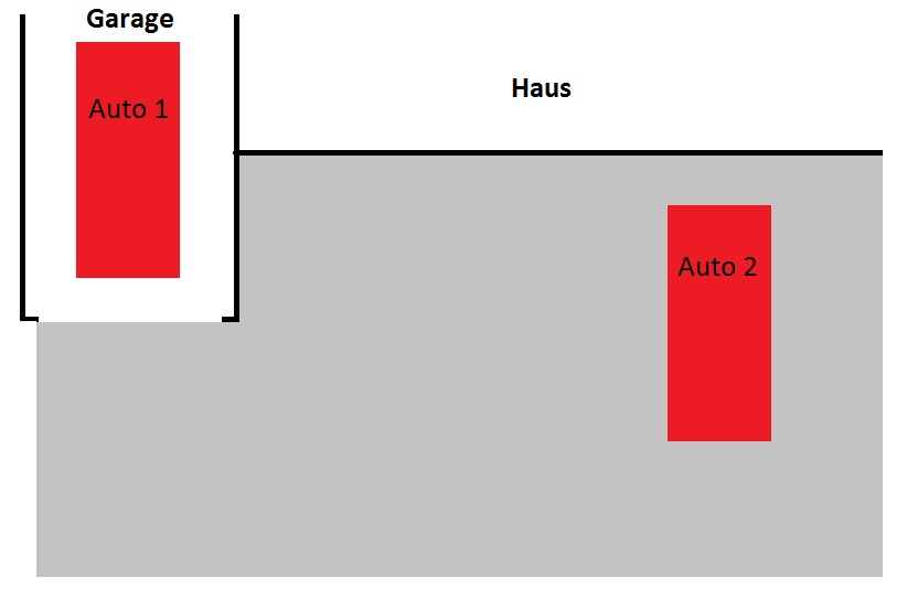

ich interessiere mich auch für die openWB habe aber noch ein paar Fragen. Meine Situation: zwei E Autos, eines soll in der Garage geladen werden und das andere steht Luftlinie etwa 10m weiter auf dem gleichen Grundstück im Freien. Der Hof soll neu gepflastert werden, daher sind Erdarbeiten und Kabelverlegung kein Thema. Für die Garage hatte ich an die series2 standard+ gedacht. Aber wie lade ich das zweite Auto ohne Umparken? Erste Überlegung war eine Duo in die Garage hängen. Dann wird das Kabel zum zweiten Auto allerdings sehr lang bzw. würde ich es bevorzugen nicht über den Hof ein so langes Kabel zu legen. Kann man bei der Duo als Ladekabel auch ein Erdkabel anschließen und an der Parkfläche wieder auf das normale flexible Ladekabel gehen? Alternativ könnte das zweite Auto auch an der Satellite Variante geladen werden. Was ist da der Unterschied? Geht bei beiden Varianten Lastmanagement?
Du bräuchtest ein 5x6mm2 + 1x0,5mm2 Kabel. Zudem sollte die Gesamtlänge 15m nicht übersteigen.
Das wäre die optimale Lösung. Satellite ist schlicht ein weiterer Ladepunkt. Die „Haupt“ openWB steuert diesen. Alles zentral von einem Interface.
Selbstverständlich geht das Lastmanagement (bis 8 Ladepunkte).

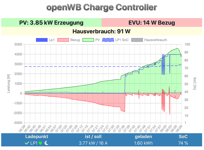

Was hat es eigentlich mit diesen nervösen Regelspitzen auf sich, die ab und an auftreten? (vgl. Screenshot, kurz vor 8 Uhr früh)
Wenn diese (aktuell) auftreten Debug Daten senden.
Ansonsten könnte das z.B. auf eine (taktende) Kaffee(Espresso)Maschine hinweisen.
Passt auch ganz gut zu den 1500-1800 Watt
