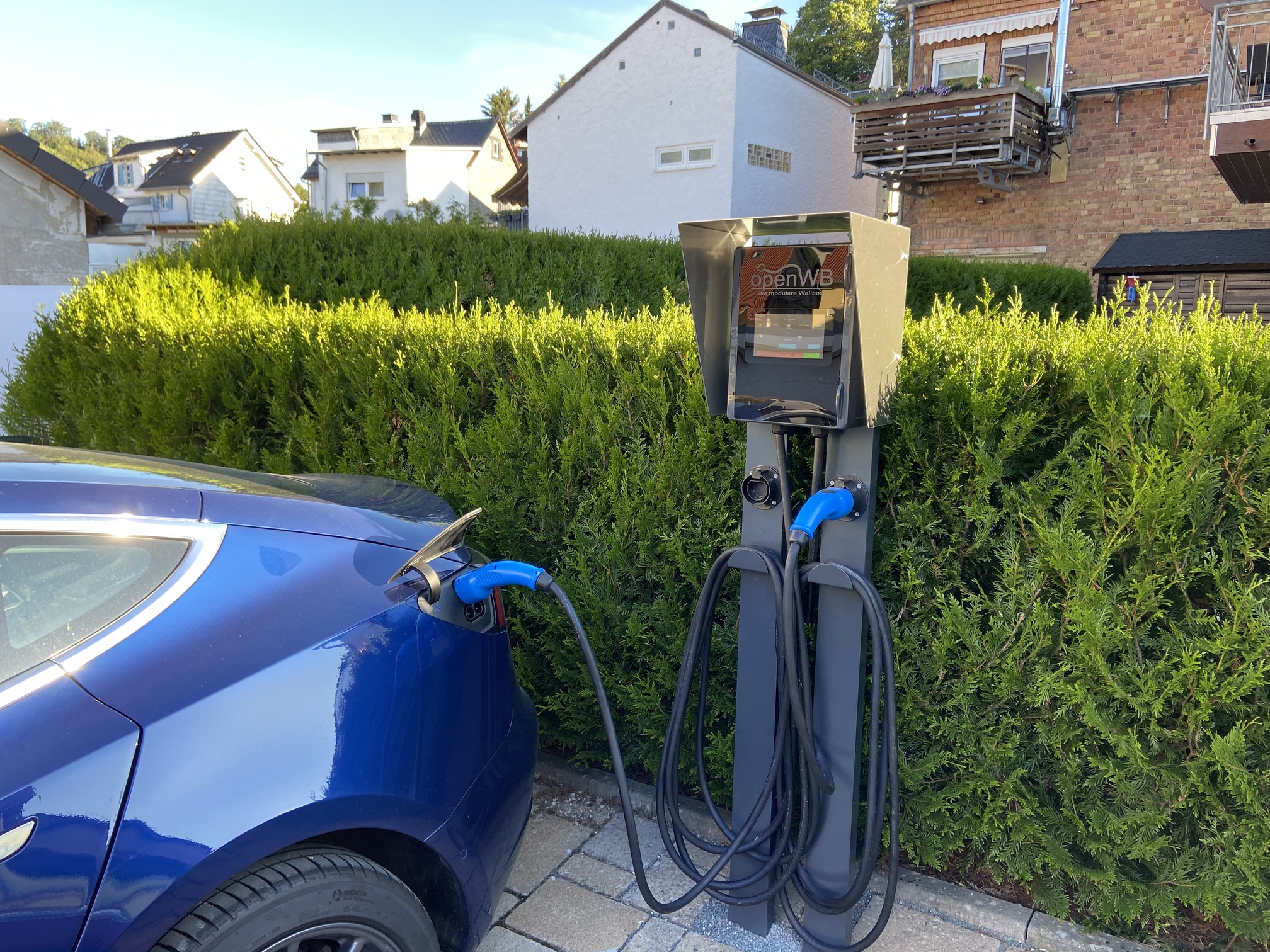

Die OpenWB mag es ja nicht ganz so heiß. Leider habe ich kein Carport zur Hand, deswegen habe ich mir auf meine OpenWB Duo mit „Werkssäule“ einen kleinen Wetterschutz aus Edelstahl montieren lassen:

@anon74791041
Schön gelöst!

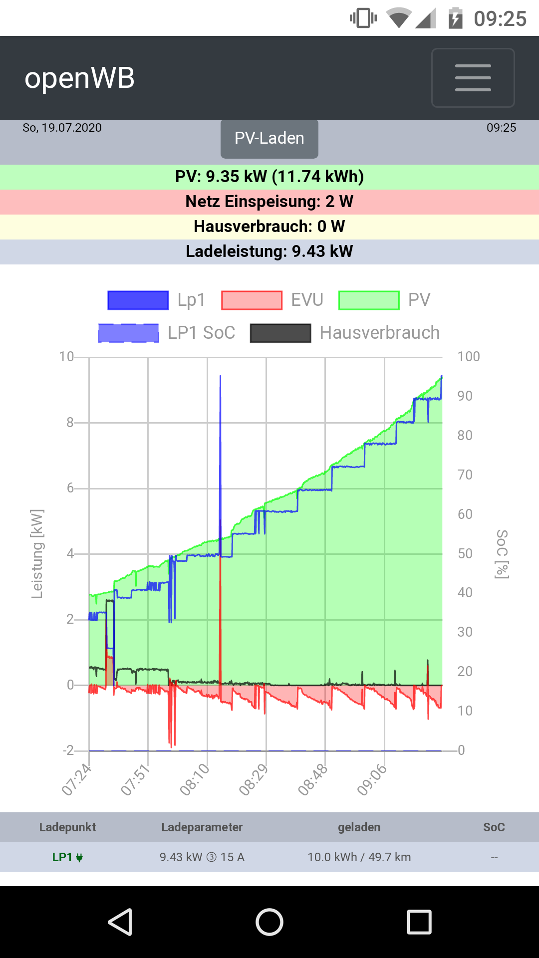

Woran liegt’s eigentlich, wenn etwa 1 kW zu wenig Ladeleistung angezeigt werden? 3*15 A sind doch nicht 9,43 kW, sondern 10,35? (Alle drei Phasen zwischen 229 und 230 V)
Eine Tesla Eigenheit.
Bei 6A Vorgabe werden auch eher nur 5A gezogen.
Teslas sind ± nen Ampere darunter. Ist aber egal, openWB regelt dann 1A höher wie man im Screenshot schön sieht.
Alles klar. Tesla App lügt. OpenWB hat alles im Griff :grin:
