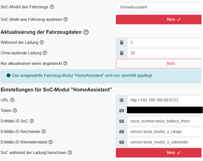

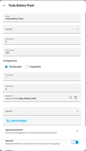

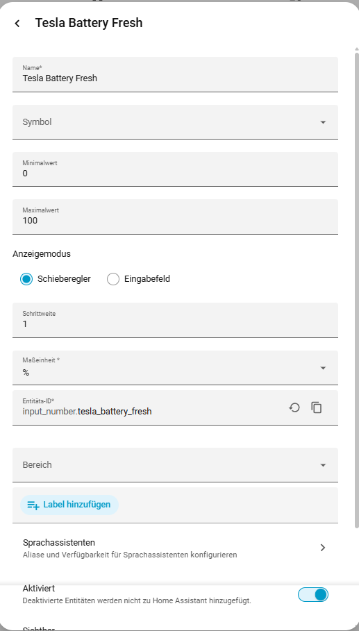

SO ich habe die OpenWB jetzt mit Homeassistant verbunden bekommen. Das an sich ist ja sehr einfach.
Das einzige was etwas blöd ist ist das der SOC sich ja nicht so oft ändert und Homeassistant den wert nur wen er sich “ändert” neu schreibt. Daher meckert die openWB das der wert immer zu alt ist.
Ich habe bei mir eine Automatisation laufen die den Wert jede Minute in eine Zahl schreibt und immer ±0,003 drauf rechnet damit der Zeitz Stempel auch erneuert wird und es keine Fehlermeldungen mehr gibt.
Ich finde den weg sogar irgendwie schöner da jetzt auch die "Reichweite und der KM Stand übermittelt werden.
aus der automation.yaml:
  • id: ‚tesla_battery_refresh‘
    alias: Tesla Battery Fresh Update
    trigger:
    • platform: time_pattern
      minutes: „/1“
      action:
    • service: input_number.set_value
      data:
      value: >
      {% set soc = states(‚sensor.tesla_model_x_battery‘) | float(0) %}
      {{ soc + (range(-3,3)|random / 10000) }}
      target:
      entity_id: input_number.tesla_battery_fresh
      mode: single
aus der configuarations.yaml
Template-Sensor mit Availability
template:
  • sensor:
    • name: „Tesla Battery Fresh“
      unique_id: tesla_battery_fresh
      unit_of_measurement: „%“
      state: „{{ states(‚sensor.tesla_model_x_battery‘) }}“
      availability: „{{ states(‚sensor.tesla_model_x_battery‘) not in [‚unknown‘, ‚unavailable‘] }}“
Vielleicht hilft das den ein oder anderen Weiter.
Bevor ich es vergesse beim SOC muss dann die “erzeugte” zahl eingetragen werden und nciht der Sensor.
