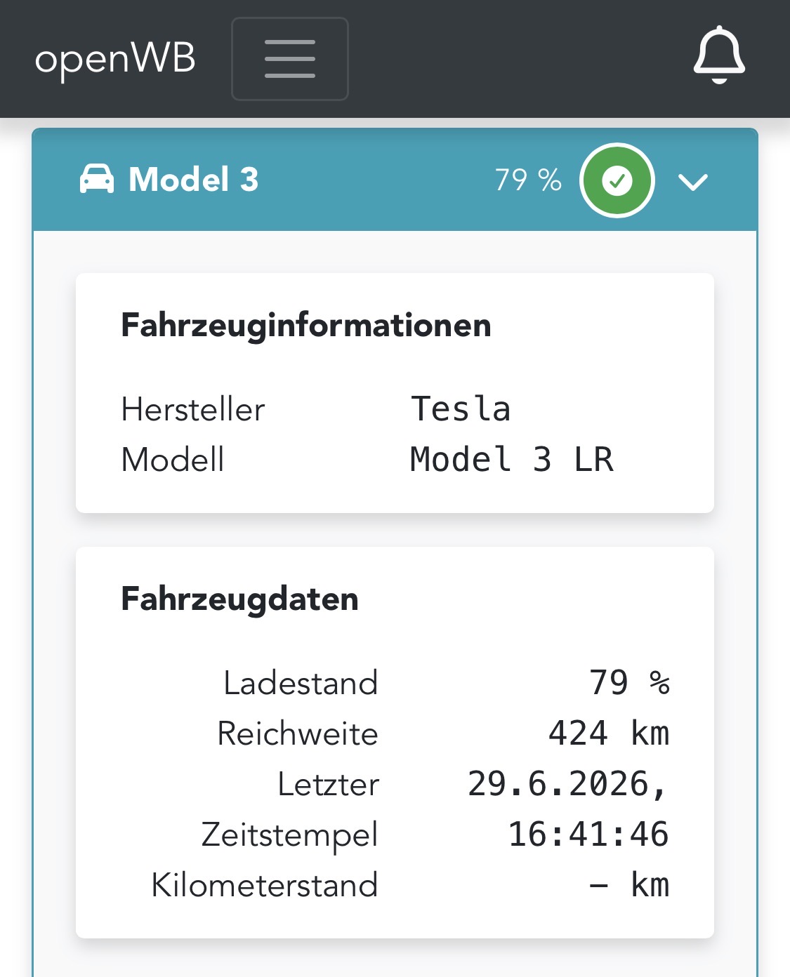

Zumindest habe ich derzeit einen korrekten Prozentsatz in der oWB.

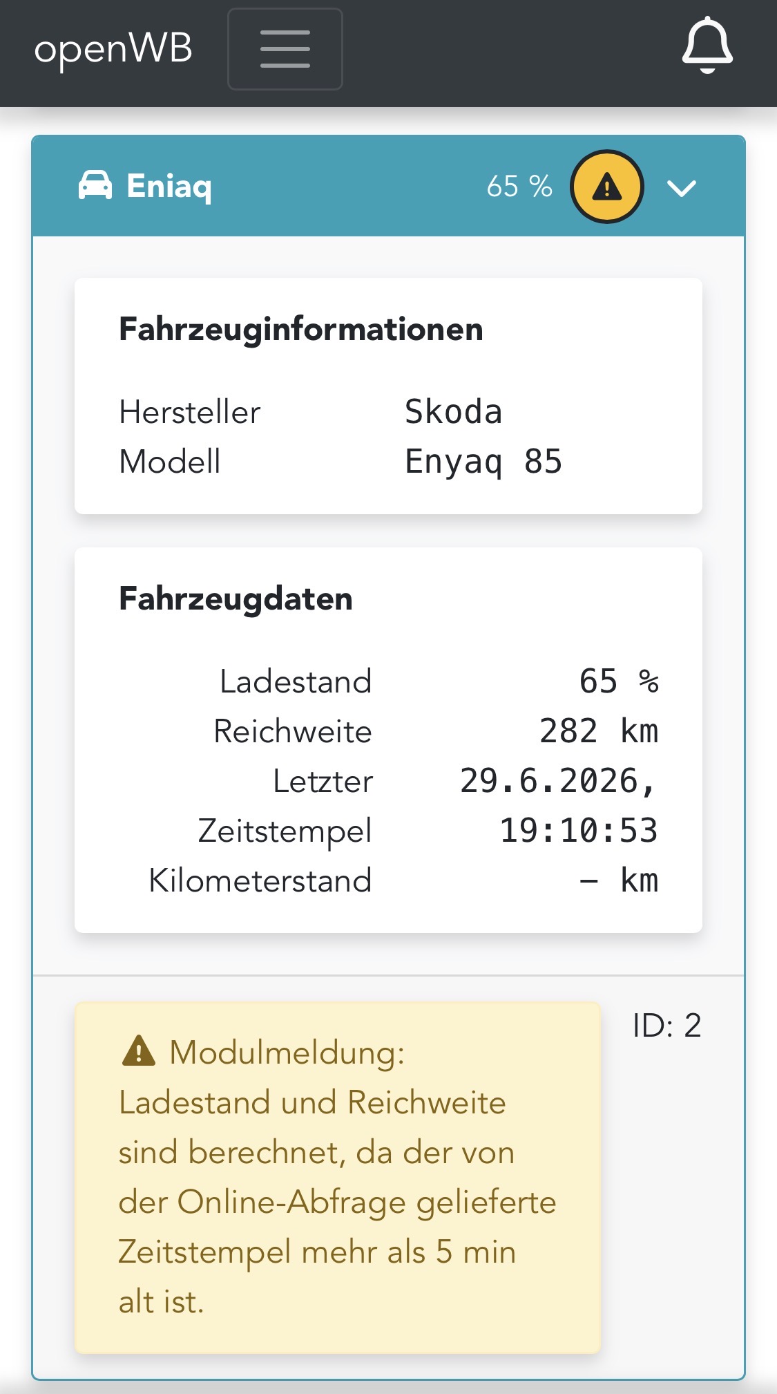

Update: Habe im Status bei unserem Enyaq einen Fehler gefunden. Aber der SoC ist korrekt. Beim Tesla habe ich keinen Fehler und der SoC ist ebenfalls korrekt.

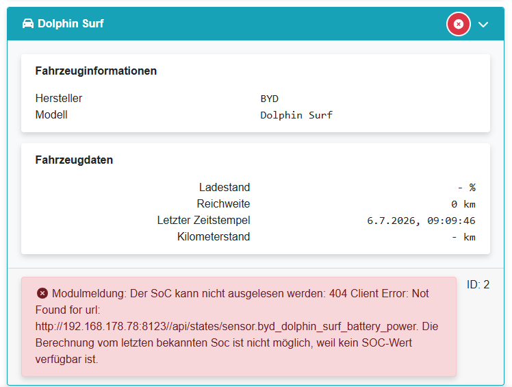

Unser Tesla klappt (Fleet-API), aber unser BYD Dolphin an der zweiten openWB (hängt softwaretechnisch an der ersten) klappt irgendwie nicht.

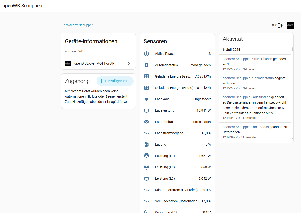

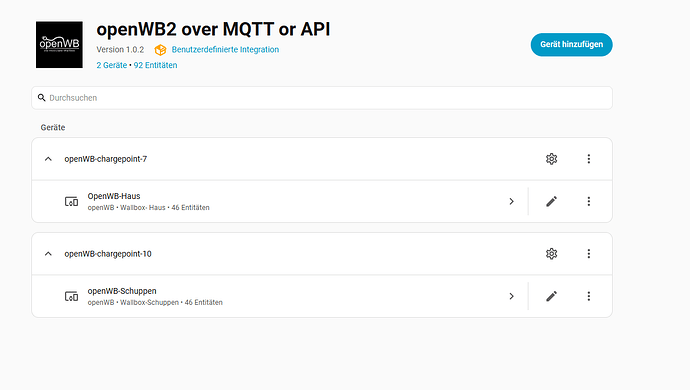

Ich habe in HAS in der oWB Integration den zweiten Ladepunkt manuell eingetragen und es kommen auch alle Werte - bis auf den SoC! :-/
Jemand eine Idee, was ich falsch mache?

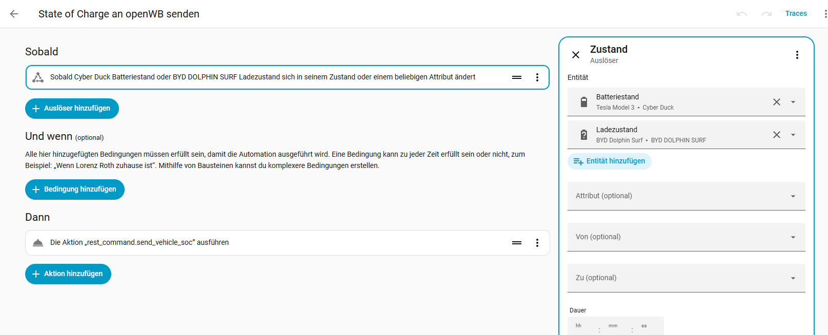

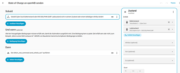

Damit der SoC gesendet wird, habe ich in der Automation noch das zweite Auto hinzugefügt:
„Ladung“ ist leider immer null (oder ab und zu 100% - wobei ich nicht weiß, warum)

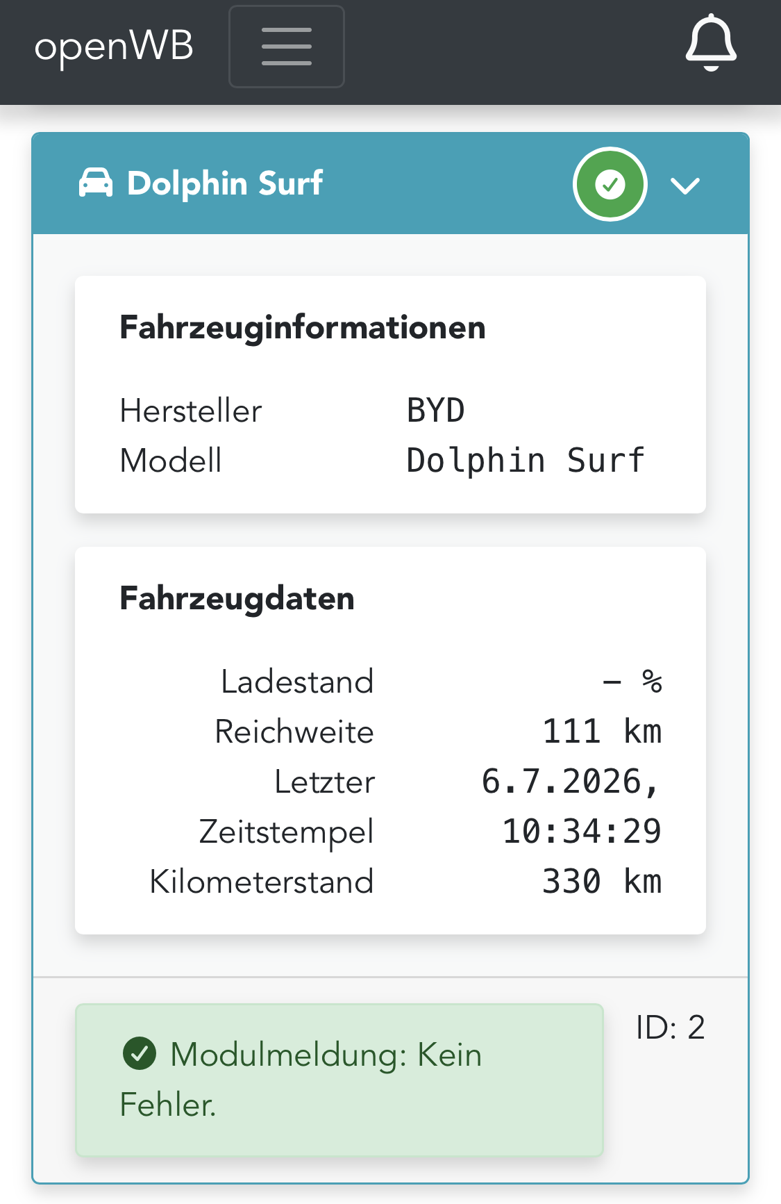

In der open-WB selbst wird mir am Fahrzeug auch ein Fehler geworfen:

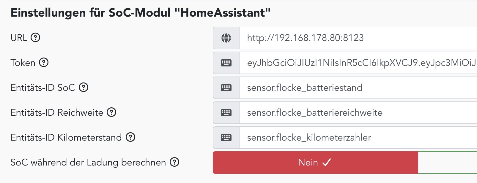

ich tippe auf das // hinter der IP Adresse. Ändre das mal in nur 1 /
Bei mir funktioniert es mit folgenden Eingaben im Konfigurationsdialog:
Die URL wird ohne Slash (/) am Ende eingegeben.
Perfekt, das hätte ich nicht gefunden!
Witzig ist, dass ich das vom Model 3 Eintrag kopiert hatte. Wie da der Slash reingekommen ist, weiß der Himmel.

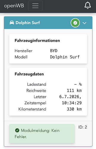

Jetzt bekomme ich auch die Daten, aber leider noch nicht den SoC.

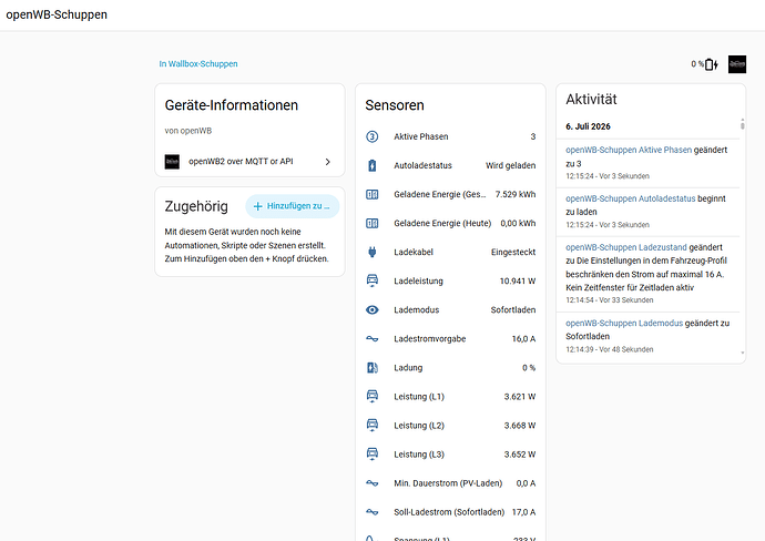

Ich bekomme einfach nicht den SoC des zweiten Autos. In HAS an der Entität des Autos ist der SoC zu sehen, aber an der openWB in HAS leider nicht.

O.K., schade. Ich bekomme den SoC des Tesla in die oWB, aber nicht vom zweiten Auto. In HAS ist das Auto mit SoC zu sehen, aber schon an der OWB in HAS fehlt der Wert.
