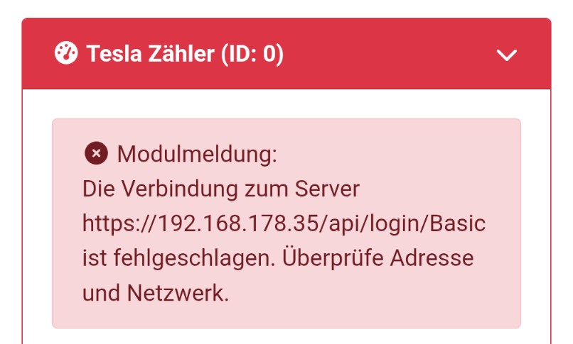

Seit heute Morgen fehlt mir die Anzeige der meisten Daten.
Habe dann im Status folgende Fehlermeldung gefunden:
Neustart hat nicht geholfen. Hat jemand eine Idee, was es da zerschossen hat?
Hast du dein Powerwall-Gateway schon resettet?
Nein. Noch nicht. Ist dabei etwas zu beachten oder einfach nur stromlos machen?
Die Powerwall kann ich in der Tesla App ganz normal sehen.
Hinter der Klappe des PW2-Gateways ist in einer Vertiefung ein (beschrifteter) Reset-Button. Den drückst du mit einem Stift für 10 Sekunden. Danach fängt die Powerwall grün an zu blinken und nach wenigen Minuten leuchtet die LED wieder dauerhaft grün. Dann sollten die Daten wieder zur OpenWB fließen.

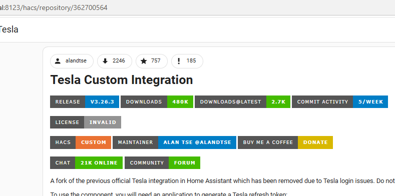

Bei älteren Model S (ich glaube vor Palladium) funktioniert die Custom-API weiter, auch steuernd. Da ist das einfach: Man installiert in Home Assistant die Tesla-API und bekommt so SOC und noch viele andere Daten wie Range, Ladelimit und Co. OpenWB hat eine direkte Funktion, um aus Home Assistant Datenwerte einzusammeln.
Voraussetzung: Man muss Home Assistant laufen haben. Das ist der Preis…
ok home Assistant hab ich am laufen hier. Habe da nur die Tesla API / Fleet nicht eingerichtet. Muss ich die tage mal angehen.
Den Torken und so kann ich ja aktuell manuel eingeben und dan scheit es auch für ne Zeit zu gehen aber es sollte ja auch eine Dauerhafte lösung sein.

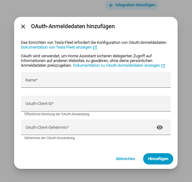

Was du da zeigst, ist m.E. die Oberfläche für die neue Fleet API. Kann es sein, dass du die Integration „Tesla Fleet“ genommen hast? Das ist die neue, die je nach Zugriffszahl Geld kosten kann.
Du brauchst die hier:
ah das ist die über das HACS.
