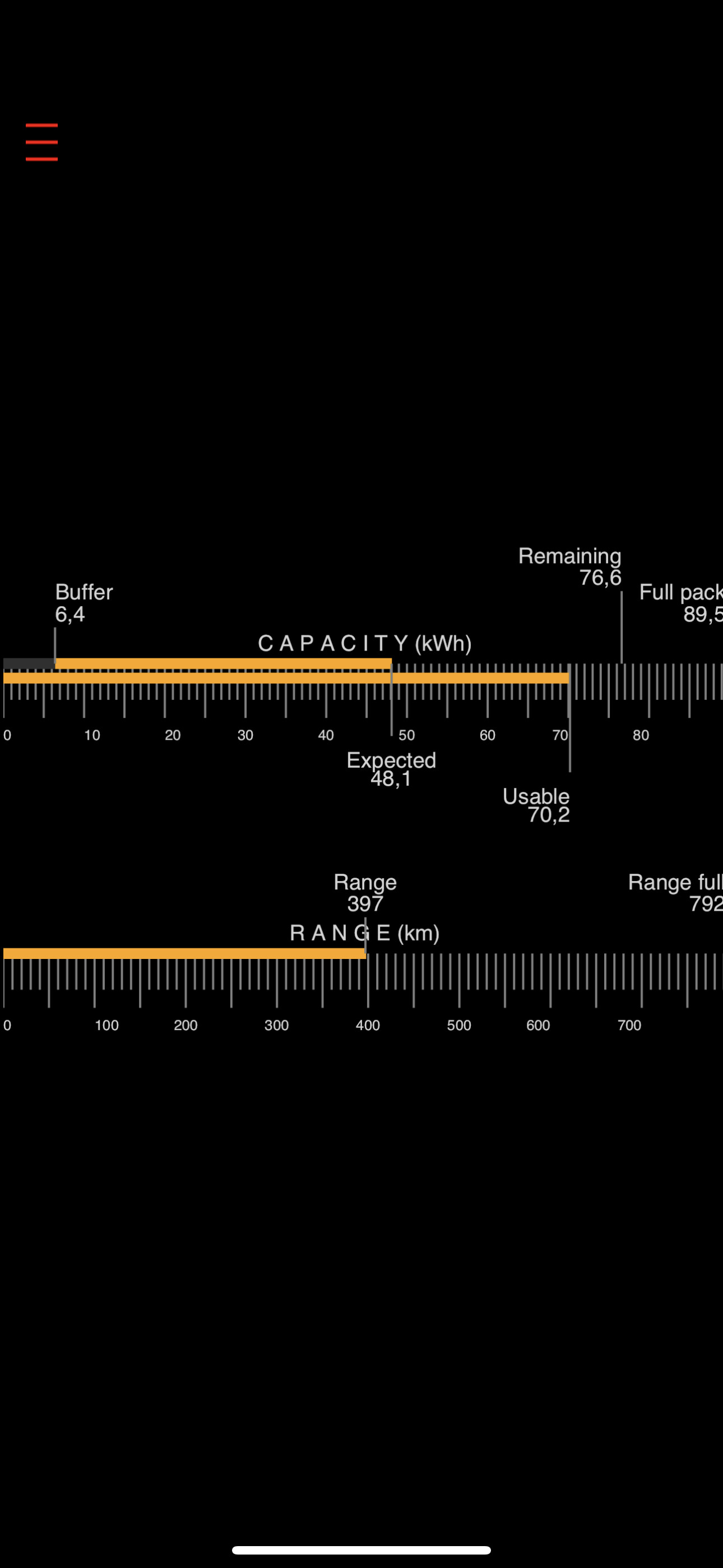

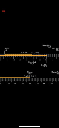

Mein MX P100D mit 55.000 km, EZ 2017, zeigt auch merkwürdiges Verhalten. Die Reichweite bei 100% Akkukapazität beträgt laut Anzeige 397 km. Die erreiche ich aber niemals! Bei 300 km muß ich im „normalem“ Fahrmodus schon „Danke“ sagen. Gelegentlich muß ich längere Strecken (ca. 200 km, überwiegend Autobahn, normale Fahrweise) fahren. Da nutze ich den Tesla gar nicht mehr, da es schon mal sehr knapp wurde! Habe kürzlich zu 100% geladen und ScanMyTesla drüber laufen lassen. Interessantes Ergebnis, zumal er ja einen 100 kWh Akku haben soll.
Vielleicht gibt es in den nächsten 2 Jahren einen Akku auf Garantie, wobei ein bekannter Tesla-Anwalt sagte, daß es nicht so leicht ist bei Tesla auf Garantie einen neuen Akku zu bekommen…
Das mit dem Akku auf Garantie hat mir Tesla auch ziemlich madig gemacht: Wenn sie dir ausreichende Zahl von Ladung mit DC nachweisen können zB am am SuperCharger, dann können sie sich rauswinden. Auch die Garantieklauseln bzgl. Abtriebseinheit/strang sind sehr weich formuliert.
