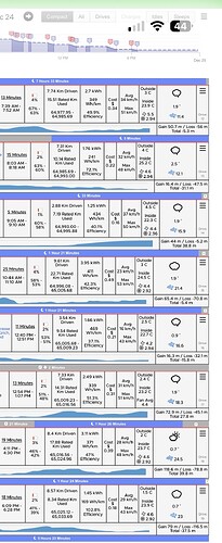

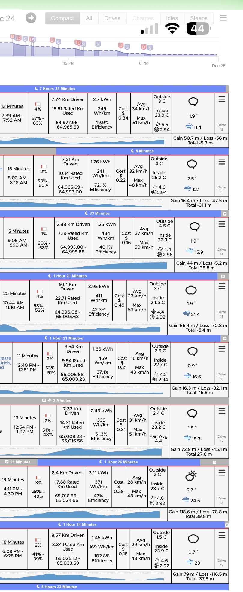

Auszug aus meinem Fahrtenprotokoll (beispielhaft):
  • 22.12. (16 Min.): 349 Wh/km
  • 23.12. (17 Min.): 355 Wh/km
  • 24.12. (13 Min.): 469 Wh/km
  • 27.12. (19 Min.): 445 Wh/km
Insgesamt habe ich über 18 Fahrten (total 201,5 km) knapp 60 kWh verbraucht. Rechnet man die effizientere Langstrecke heraus, bleibt für den Alltag ein Durchschnitt von über 350 Wh/km. Das resultiert in einer Real-Reichweite von kaum 200 km bei voller Batterie, was das Fahrzeug für unser Nutzungsprofil leider fast unbrauchbar macht.

Den Range Modus habe ich getestet. Das macht keinen grossen Unterschied. Habe viele Datenpunkte via Teslafi gesammelt. Wir reden hier auch von 2-8 grad nicht vom tiefen Minusgrad Winter. Die Rekuperation funktioniert ebenfalls nur bedingt auf kurzer Strecke und bei längerer Fahrt erst nach circa 30 km sinnvoll. Ich komme regelmässig auf > 400 Wh/km bei 4 Grad Aussentemperatur.
