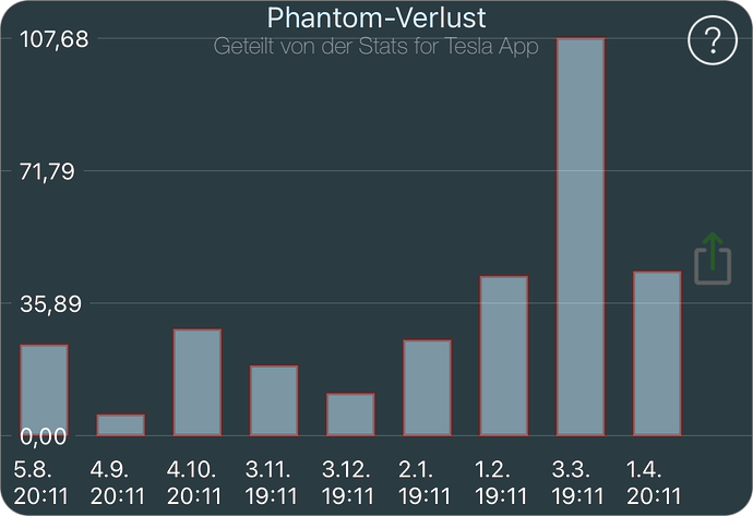

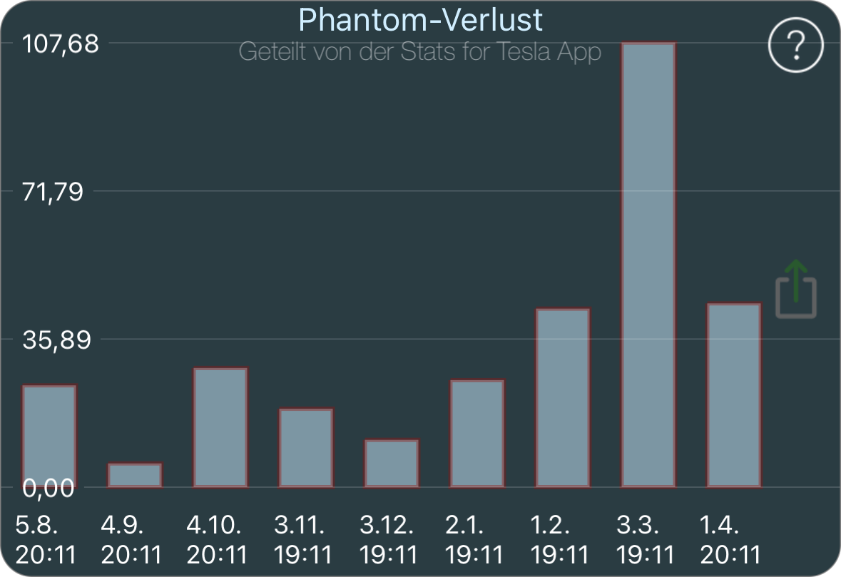

Ich habe die App „Statistiken“ auf dem iPhone. Ob Vampirverlust da zu hoch ist oder nicht kann ich schwer beurteilen. Ich hänge mal die Exporte hier an:

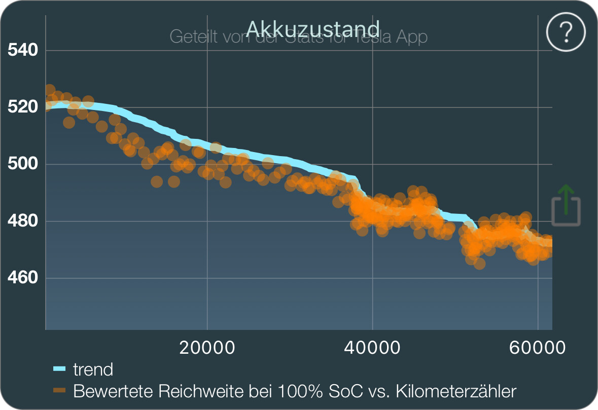

Die obere Grafik:
Diese App verbindet sich mit der (immer eingeschalteten) Tesla-App?
Der starke Anstieg im Februar deutet auf irgendeine Veränderung hin, ist allerdings im März zurückgegangen. War das für dich nicht spürbar?
Rechne beim nächsten 10-90% Ladevorgang mal mit Hilfe der verbrauchten Energiemenge und der geladenen Menge (Ladeverluste je Ladeart abziehen, 3-10%) den VD in kWh/d aus. Heize aber nicht vor und verwende den Wächter nicht, um sonstige Verluste auszuschließen.

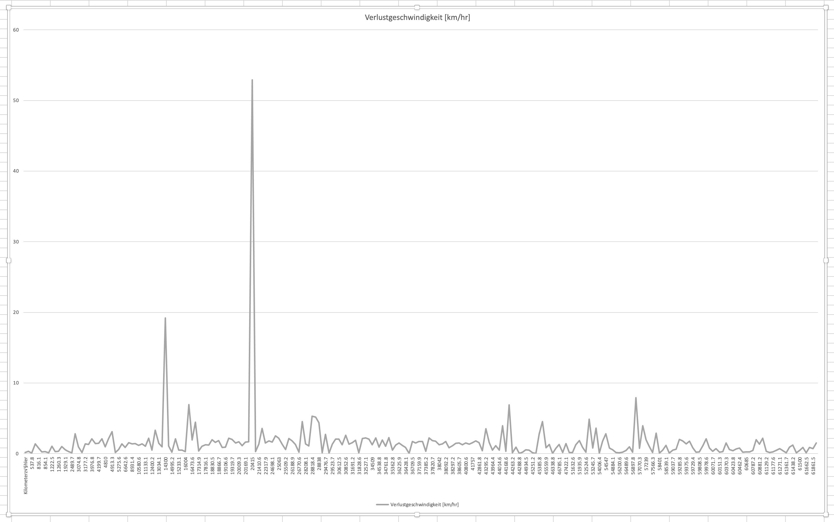

Habe gerade mal die Daten aus dem Export von „Statistiken“ in eine Excel eingelesen und den VampirVerlust (Verlust pro Stunde) über die KM-Stand in ein Diagram gepackt. Hier habe ich außer den Ausreißern am Anfang keine Auffälligkeiten. Oder sehe ich da was falsch?
Ich bin nicht sicher, ob die Grafik überhaupt etwas aussagen kann. Genau kann sie jedenfalls nicht sein. Wobei auch nicht klar ist, wie die Messdaten überhaupt entstehen.
Die 2 Ausreißer werden mal ignoriert, dann wird der Mittelwert bei 1-2 km/h liegen. Das kannst du mit den excel-Werten besser bestimmen. Das wäre auf jeden Fall zu viel. Da hättest du 200 km/w und mehr.
Mach mal über 2, 3 Wochen die Messung die ich dir vorgeschlagen habe, um eine relativ sichere Aussage über die Höhe der Verluste machen zu können.
