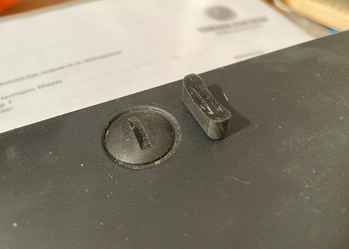

Hallo an alle,
da ich aus diesem Forum schon so viele nützliche Informationen bekommen habe, möchte ich auch mal einen Teil dazu beitragen.

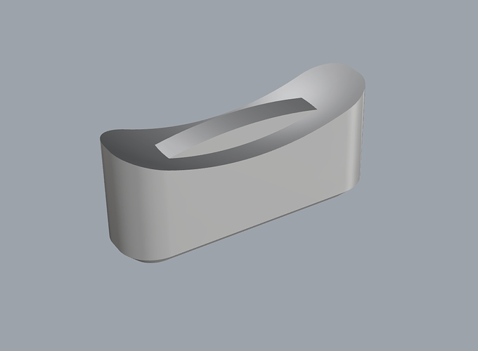

Es handelt sich um ein kleines Detail, welches aber das Entfernen der Anhängerkupplungs-Abdeckung deutlich vereinfacht. So braucht man keine Münze oder sonstiges Werkzeug mehr.
Das Teil kann einfach 3D- gedruckt werden und wird dann mit Sekundenkleber auf die Kunststoff- Schraube ( Dreh-Clip? wie nennt man das Ding :slight_smile: ) geklebt.
Wer keinen 3D Drucker hat, es gibt genügend Druckanbieter die das machen.
Beispiel: ( ich hab da nix davon, gibt auch zig andere! )
hier einfach die unten verlinkte .stl Datei hochladen und ein gewünschtes Material auswählen. Zum Peispiel PA12 grau ( das ist das billigste dort) und dann kann man es schon bestellen.
https://drive.google.com/file/d/1KC-N3BDMspcDNVRrEB7zZQNiAY5IXgVT/view?usp=sharing
Es gibt auch viele andere Druckdienstleister, ein Druck aus PLA oder ABS geht natürlich auch.
Nicht vergessen, ihr müsst natürlich 2 Stück bestellen :stuck_out_tongue:
Die Schrauben können auch aus der Klappe rausgedrückt werden um die Arbeit zu erleichtern.
Ich habe sie im Klebebereich mit einem kleinen Fräser angefräst um die Klebkraft zu erhöhen. Denke es ist aber nicht nötig und hält auch wenn man es einfach draufpappt. Sauber sollte man es halt machen.
Vielleicht freut sich der ein oder andere darüber. Frohes Basteln!

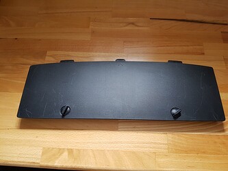

Ich habe bereits Teile gedruckt als Komplettschrauben diese funktionieren perfekt und lassen sich einfach drucken sehen so aus
https://www.thingiverse.com/thing:4495051
12 „Gefällt mir“

Hi, ich habe mir auch mal die Drehschrauben von BrenMcGuire gegönnt, passen perfekt und funzen einwandfrei. Kann ich nur empfehlen!
Genau, heute angekommen.
Passen sehr gut und fühlt sich stabil und gut an.
-Good Job von BrenMcGuire :+1:

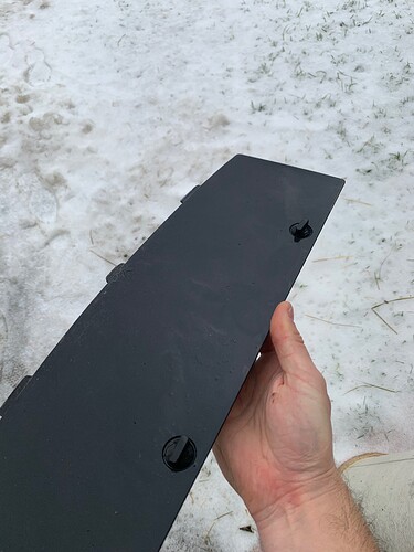

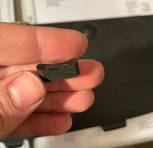

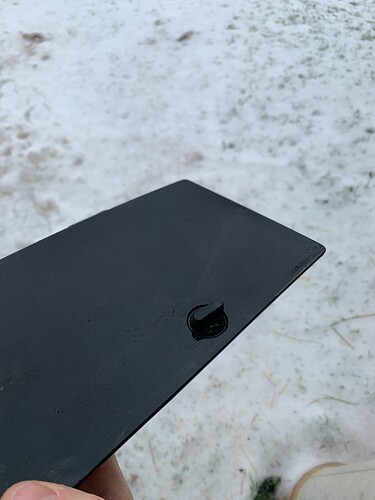

Also ich empfehle die Variante aus meinem Bild, quasi das „AddOn“ zum draufkleben. Habe ebenfalls komplette gedruckt, aber die Drehbelastung war mit meinen Resin-Drucken wohl zu hoch - nachm 3. mal waren die kaputt.
Also ich kann von den Dingern massenhaft welche rauslassen, kein Stress. Wenn Interesse da ist, kann ich die sicherlich mit nem normalen Briefkuvert verschicken für sehr kleines Geld.
Ich habe da schon etwas Erfahrung mit dem Druck von Funktionsteilen mit verschiedenen Druckverfahren. Ja, an sich ist Resin Pauschal nicht das Beste Material dafür. Es gibt aber eben verschiedene Resine und verschiedene Arten der Nachbehandlung.
Ich habe die Knöpfe gut eine Woche lang jeden Tag 1-2 mal zum öffnen und schließen der Abdeckung getestet und habe bislang keine einzige Beschädigung oder Bruch feststellen können.
Bei den Aufsätzen zu den Knöpfen sehe ich eher das Problem, dass die gesamte Drehkraft auf den kleinen Schaft (der in den Schlitz der Schraube geklebt wird) ausgeübt wird und es da aufgrund der Dünne des Materials viel eher zu einem Bruch kommen kann.
