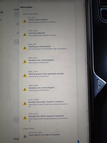

Gestern Abend hat es uns erwischt. Nach einer 500km Strecke noch an einem Lader in der Nähe für heute aufgeladen. Dann nach Hause fahren wollen, da kamen schon die ersten Meldungen mit Fahrzeug muss gewartet werden. Dann kam ich noch dummerweise in den Carport und dann ging nichts mehr. Hab die 12 V Batterie voll geladen. Heute früh konnte ich noch aufschließen aber beide Bildschirme sind schwarz. Da wir in Leipzig kein TSC haben muss der wohl nach Dresden abgeschleppt werden. Prima. Das gute Auto ist von. 08/15. Laut englischsprachiger Hotline habe ich keine Garantie mehr. Habt ihr noch nen Tipp?
Achja, was mir noch aufgefallen ist, ich kann das Ladekabel nicht mehr einstecken.

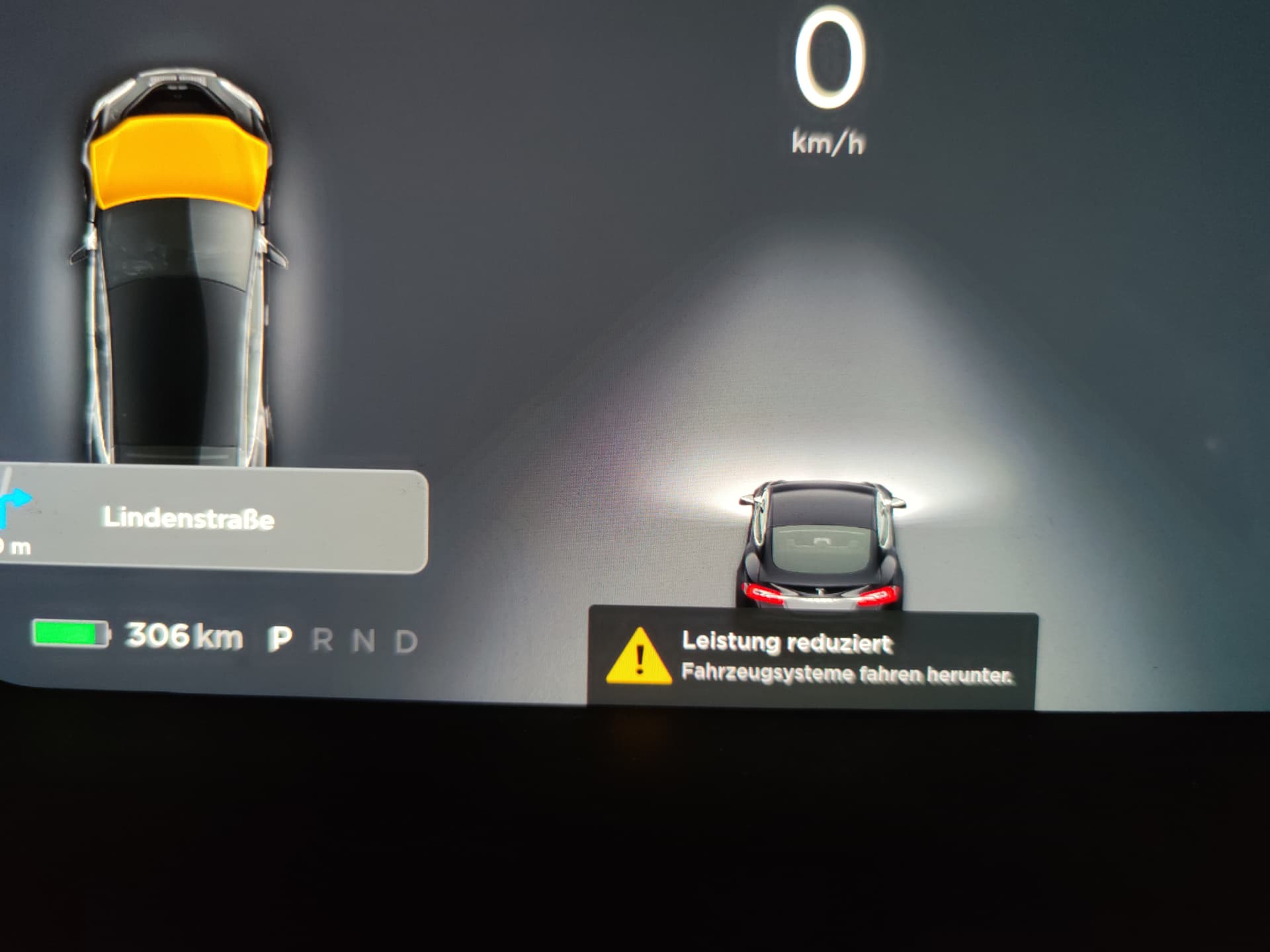

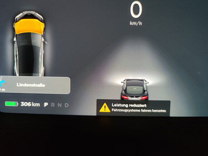

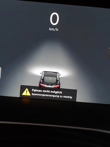

Eben könnte ich beide Bildschirme wieder aktivieren. Hier Mal die Fehlermeldungen.
