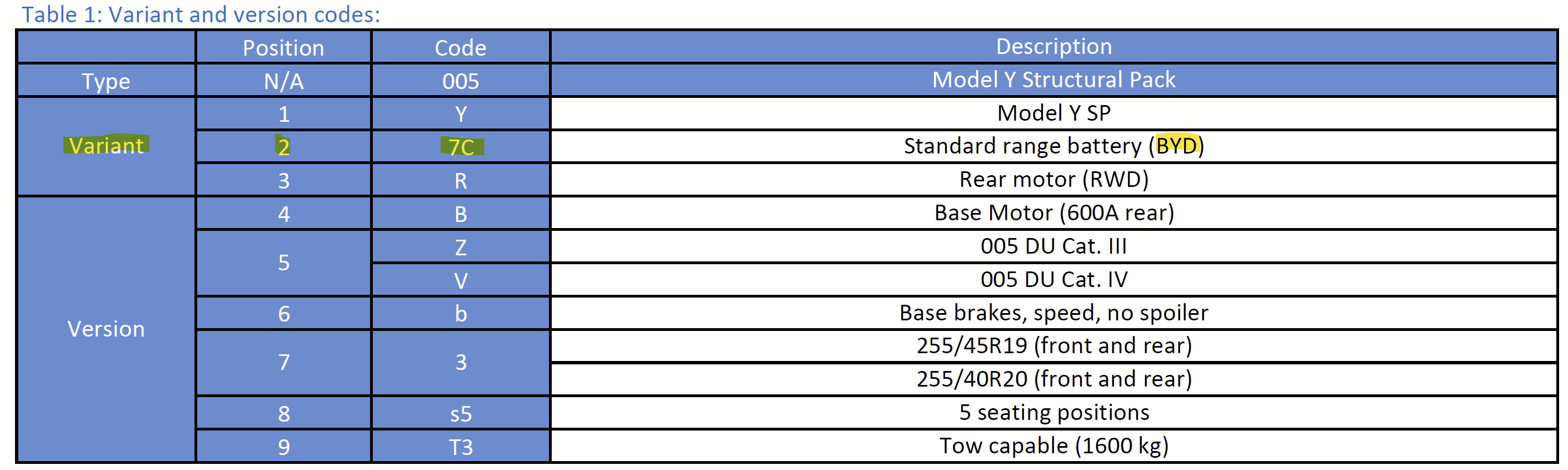

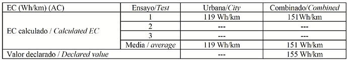

Das hier sind die (nicht so offiziellen) Testergebnisse des Model Y RWD mit dem BYD 7C und der Drive Unit Cat 3 auf 19", so wie @Riddick1000 ihn erhält:
Geschafft wurden 496km combined, deklariert wurden nur 455km.

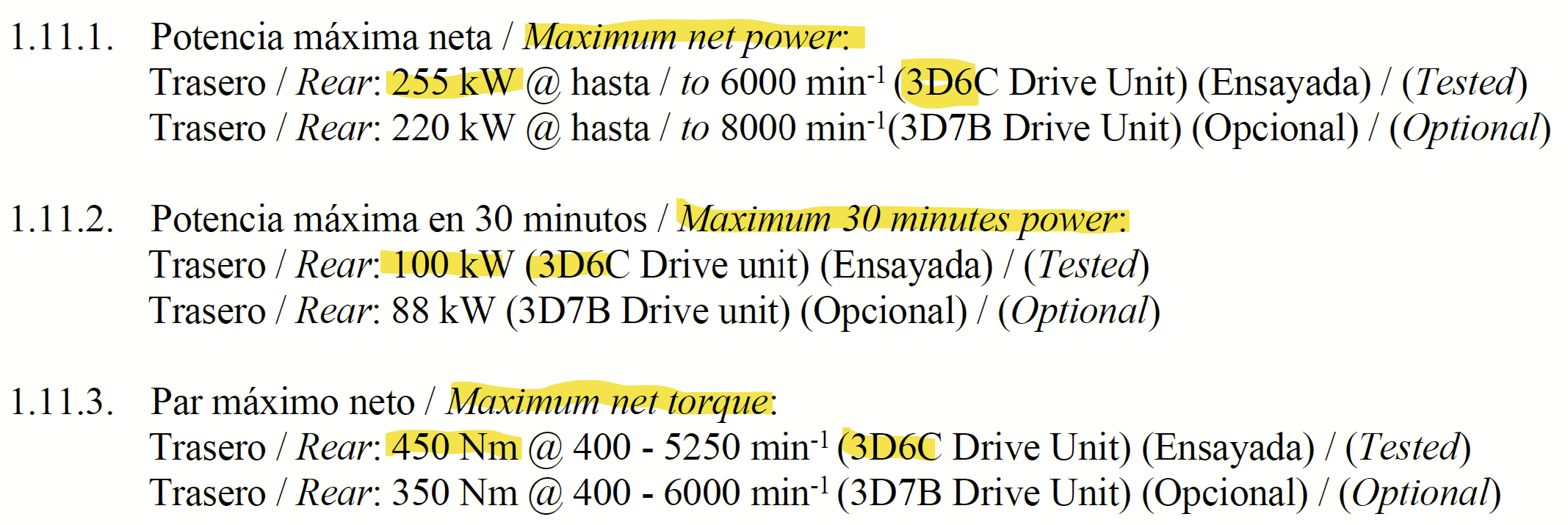

Auch die Leistung des 3D6 Motors, wird im COC „heruntergespielt“.
Das Grünheide Modell sollte bis ca. 80km/h (oder mehr) spürbar besser gehen, als die chinesische RWD.
Edit:
Wer mit den Motordrehzahlen nichts anfangen kann. Der Umrechungsfaktor ist 0,0135 um Geschwindigkeit zu erhalten :wink:

Die Frage bleibt offen, ob der BYD 7C Akku mindestens die gleiche Leistung wie der CATL 6L liefern kann.
Das hier ist ein Log der maximal verfügbaren Leistung des CATL 6L, da ich zufälligerweise in den letzten Wochen genau so ein Fahrzeug zum testen hatte.
Nicht immer, aber unter bestimmten Umständen, sind die vollen 255kW mit diesem Akku möglich. Vom BYD gibt es bisher keine vergleichbaren Daten.

D.h. heisst die tatsächliche (WLTP-) Reichweite ist deutlich höher mit 496km beim BYD und nur die Angabe bei Tesla ist geblieben, um die Tür zum CATL offen zu halten. Ich denke, dass sollte für Giga BB Empfänger ja schon sehr relevant sein.
Man kann also sagen, die tatsächliche WLTP Reichweite ist deutlich (ca. 40km) höher als angegeben?
Hast Du auch die inoffiziellen Ergebnisse vom M3?
Eher umgekehrt. Die Tür zum BYD sollte offen gehalten werden, denn der CATL hat in der gleichen Kombination 505km geschafft :wink:
Bei genau dieser Kombination, ja. Tesla testet halt verschiedene Akkus und Motoren nacheinander und nimmt dann den kleinsten gemeinsamen Nenner, damit die Kunden flexibel bedient werden können und man immer die beworbenen Werte liefern kann. Einige Kunden erhalten dann halt etwas mehr als beworben wurde, wie jetzt mit mehr Leistung durch Performance Motoren im BYD oder Reichweite im CATL. Ich finde mit diesen Infos kann jeder für sich entscheiden, was ihm wichtiger ist. Es gibt keinen klaren Sieger.

Hab jetzt auch die Zulassung, 3D6, 100kw 30 Minuten Leistung. Woher weiss man das es BYD ist? Reichweite steht bei mir 455/637
0.2 Variante → Y7CR = BYD 7C LFP
