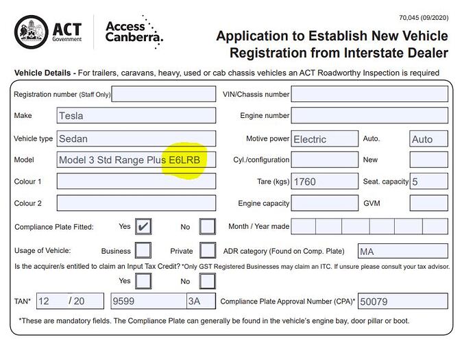

Can someone with their CoC check if it shows the variant E6LRB or E6LRP please? And check at the same time the engine: 3D6 or 3D7?

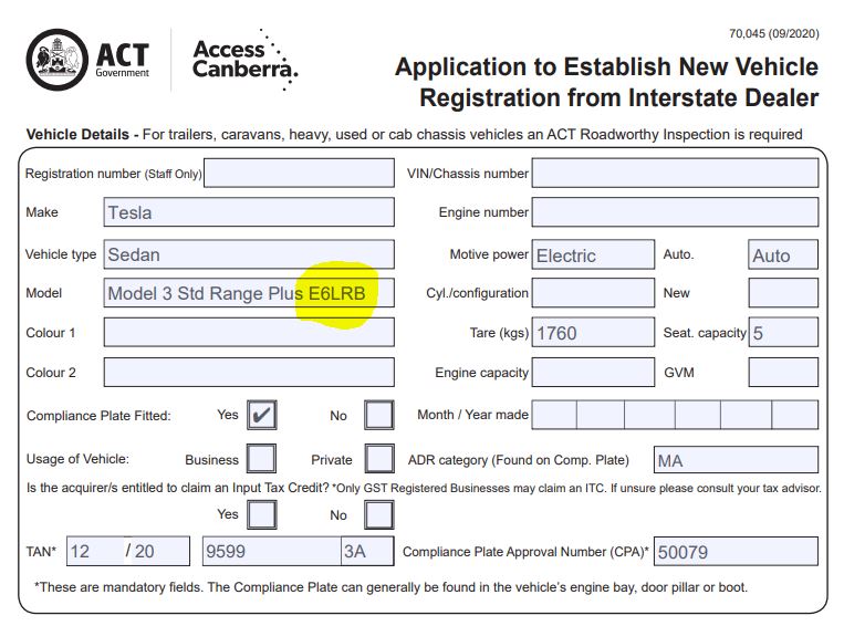

My VIN ends in 382 with a J engine, but my document says E6LRB… So a B (Base 208kW) engine?
my coc papers look different.
variant: E6LR
engine code: 3D6
vin: LRW3E7FJ4MC384XXX
239kw

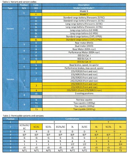

The European COCs for VINs in the 383-385 range with a J motor point towards the 3D6 motor with 239 kW maximum output:
So there seems to be conflicting information in your case.
Your VIN points to an 3D6 motor, but your registration from the ACT government seems to indicate a base motor, according to this chart.
I tend to trust the VIN more than the registration data - Tesla has messed up registration data in the past in Germany (e.g., indicating wrong battery capacity on registration papers, etc.)
Is there anything like a CoC paper in Australia? Could you share it with us?

Die europäischen COCs für VINs im Bereich 383-385 mit einem J-Motor weisen auf den 3D6-Motor mit 239 kW Maximalleistung hin:
In Deinem Fall scheint es also widersprüchliche Informationen zu geben.
Deine Fahrgestellnummer deutet auf einen 3D6-Motor hin, aber deine Zulassung bei der ACT-Regierung scheint auf einen Basismotor hinzudeuten, wie diese Tabelle zeigt.
Ich neige dazu, der Fahrgestellnummer mehr zu vertrauen als den Zulassungsdaten - Tesla hat in der Vergangenheit in Deutschland Zulassungsdaten vermasselt (z.B. Angabe der falschen Batteriekapazität auf den Zulassungspapieren usw.)
Gibt es so etwas wie ein CoC-Papier in Australien? Könntest Du es mit uns teilen?

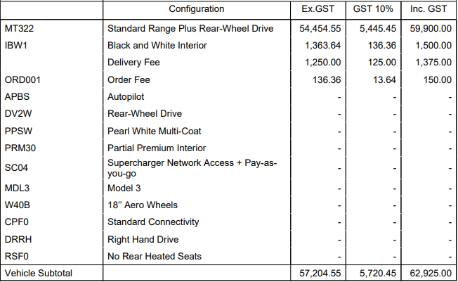

We do not have detailed documents like you guys get.
The only other document (invoice) shows this:
MT322
But it looks like a frankenstein invoice, with the correct MT322 and RSF0 (but heated seats may be coming as standard now).

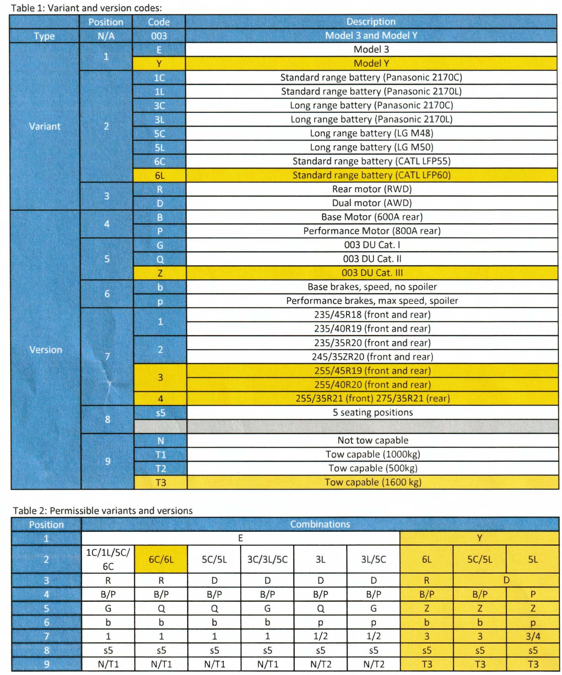

@AverageGuy ist da auf dem richtigen Weg. Das „J“ in der VIN kann auch der 3D7 Base Heckmotor sein und diesen werden wir sicherlich bald auch in unseren „Model 3“ (so nennt man ja scheinbar nun den SR/SR+) sehen.
Generell ist mein Eindruck, dass uns die Australischen Auslieferungen einen Blick darauf geben, was kurz darauf bei uns folgt. Dort habe ich den ersten BFT1 Option Code gefunden und die Theorie mit den 60kWh aufgestellt. Dort habe ich auch zuerst den Option Code des neuen LG Akkus gefunden (BT43) und dort haben die Zulassungunterlagen bestätigt, dass keine Auslieferungen des Model Y mit dem alten LG 5C Akku geplant sind.

Das ist seit Beginn Q3/2021 so bei uns als Norm etabliert. Generell gilt allerdings…
  • „J“ an 8. Stelle der VIN → „Q“/„Z“ an 5. Stelle der Variante/Version.
  • Model 3 → „Q“ → Drive Unit Cat 2.
  • Drive Unit Cat 2 → 3D6 oder 3D7
  • „P“ an 4. Stelle der Variante/Version → 3D6 → Aktuell Deutschland
  • „B“ an 4. Stelle der Variante/Version → 3D7 → Aktuell Australien → Bald Deutschland?
