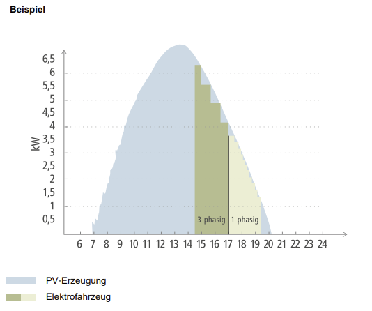

Sowie ein Beispiel einer Ladung:
Bildschirmfoto 2022-09-28 um 08.26.54
