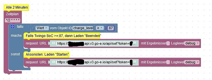

Jupp, API-Key habe ich jetzt bekommen, kann damit aber nichts anfangen, weil bei go-e nicht bekannt. Hatte gehofft, dass ich den Wattpiloten nun zumindest in meinem lokalen Netzwerk abfragen und ggf. auch steuern könnte - z.B. einen Ladestop über meinen IObroker triggern.
Hast Du da noch eine Idee/Tip?
Edit: Ich könnte vom Iobroker ein Curl Command absetzen, welches jeweils ein start/stop.py triggert - mal schauen, ob ich das in Deinem example hinbekomme. Stromstärke einstellen geht ja schon mal :slight_smile:
Edit: API für V2/V3 geht anscheinend, kommen Werte :wink:
@jobear Du bist mein Held! Endlich kann ich dem Wattpiloten folgendes übern Iobroker/Blockly sagen (erstmal quick & dirty):
Vielen, Vielen Dank nochmal!

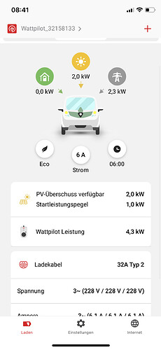

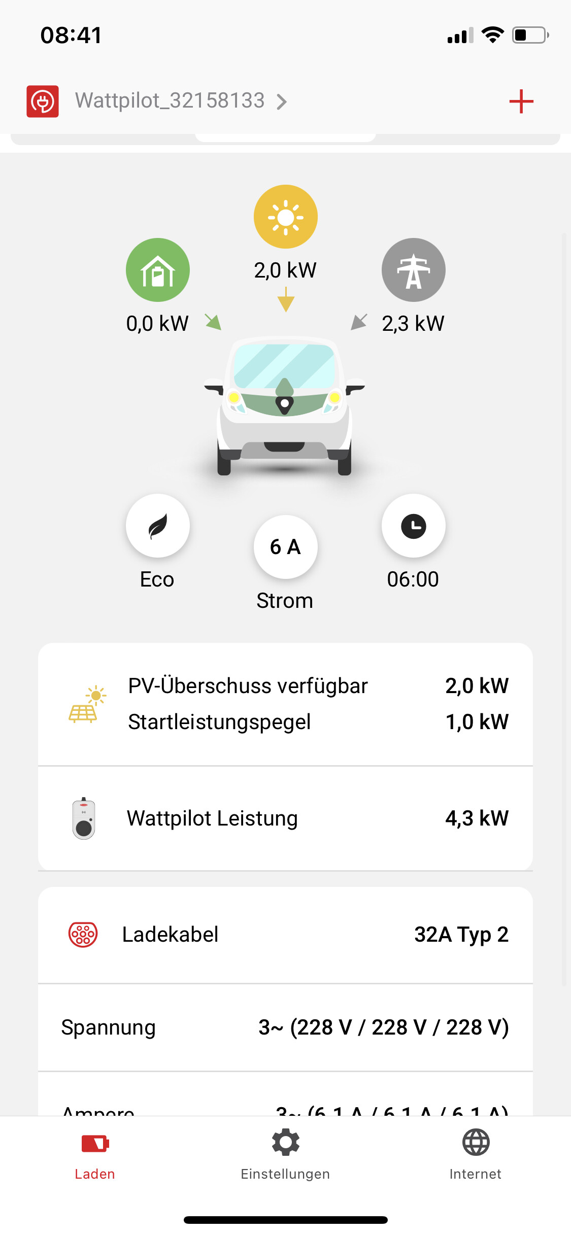

Kann man den Wattpilot so einstellen, das er , wenn zb. von der PV Anlage nur 2 KW runterkommen , das M3 auch nur mit den 2 KW lädt und nicht noch 2 KW vom Netz holt.
Wenn ja wie mach ich das ?
Hast du ein smartmeter und ggf. Wechselrichter auch von fronius ?
Hab beides, bei mir macht er das autmatisch. Befindet Ladung ab 1,4 kw. Dann skaliert er die A Zahl, je nach Verfügbarkeit des Pv-Überschusses hoch.
Ja hab beides von Fronius
Muss vielleicht was am Wattpilot verändert werden ?
Du musst den Modus auf ECO oder Next Trip stellen! Wenn beides abgeschaltet ist, läd er was das Auto nimmt. Geht am besten über die Wattpilot App.
Im Next Trip Mode läd er auch mit voller Leistung, wenn die Vorgabe an km bzw. kWh nicht mit Überschuss erreicht wurde.
Ja das weiß ich mit dem Eco Modus.
Da sollte er eigentlich nur PV Überschuss nehmen.
Aber unter 4,3 KW geht mein Wattpilot nicht.
Er nimmt unter 4,3 KW immer den Rest zum PV Überschuss vom Netz.
Außer der Überschuss ist 4,3 KW. Dann wird nichts vom Netz gezogen.

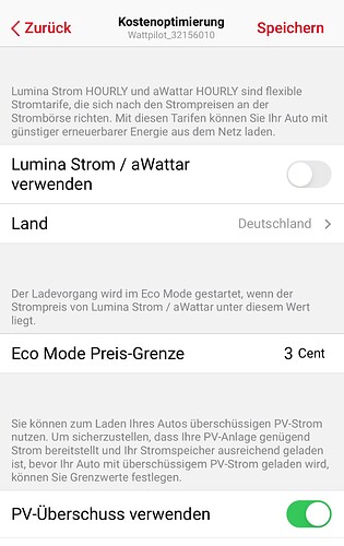

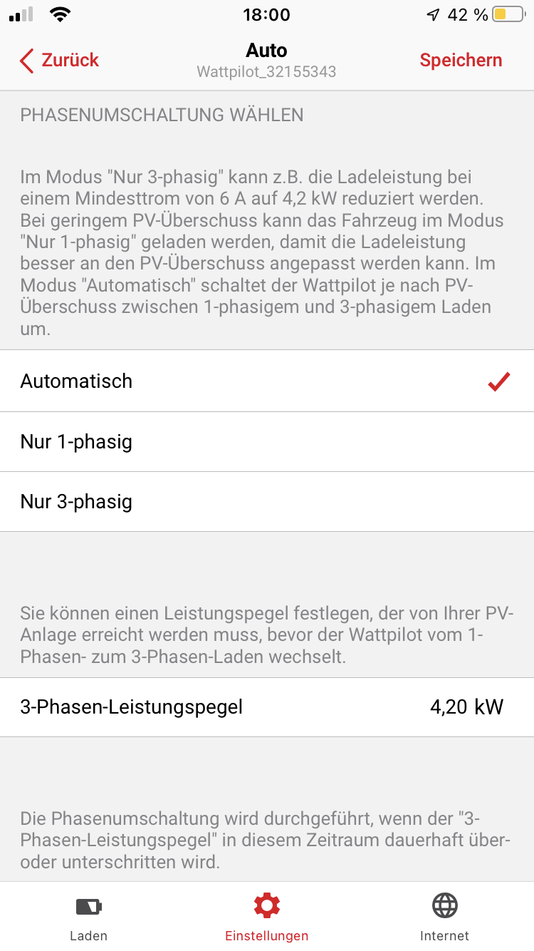

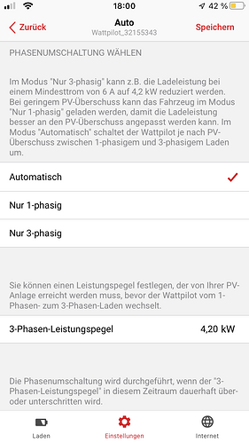

Schau mal unter
Einstellungen->Kostenoptimierung->Auto (letzter Punkt auf der Seite)
Bei Phasenumschaltung. Eventl läuft sie nur 3 phasig.

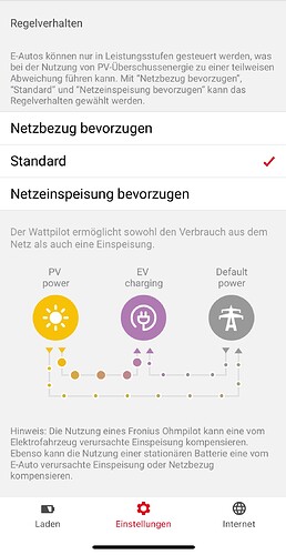

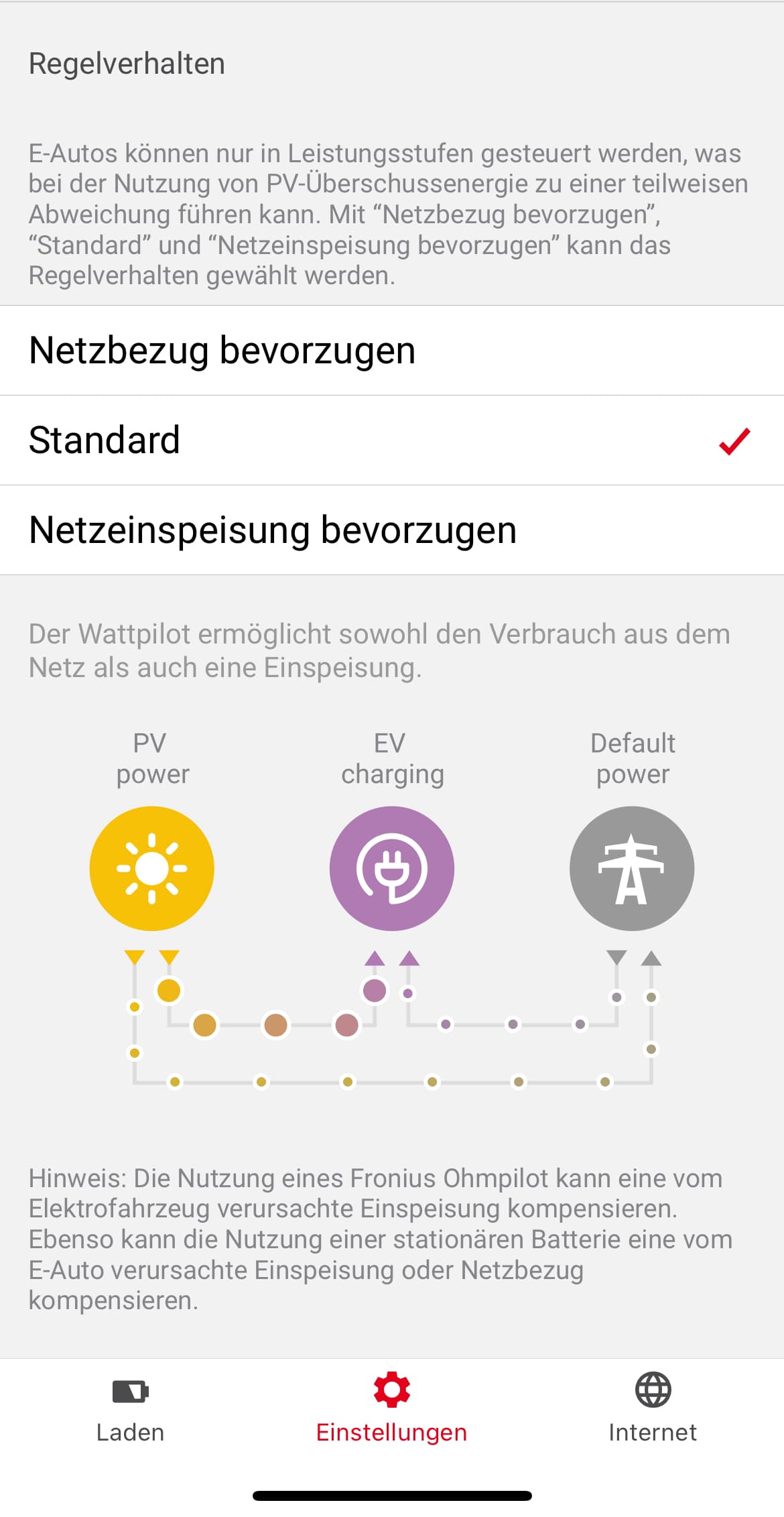

Startleistungspegel und Regel Einstellungen?
Vielen Dank Euch.
Ich werde mal den 3-Phasen Leistungspegel hochstellen.
Kann mir vorstellen das der bei mir zu niedrig war
:raising_hand_man:t2:
Hat leider nichts gebracht
Moin,
Startleistungspegel 1,4 kw hab ich auch.
Das war eine Standardeinstellung.
Vielleicht noch einmal auf Standard zurück setzen?
VG
Was war Standard ?
Sehr merkwürdig!
PV Überschuss verwenden aktiv?
Was für eine Regelung?
Wenn dass alles passt, würde ich mal ein Neustart oder auch Reset —> Neuinstallation versuchen.

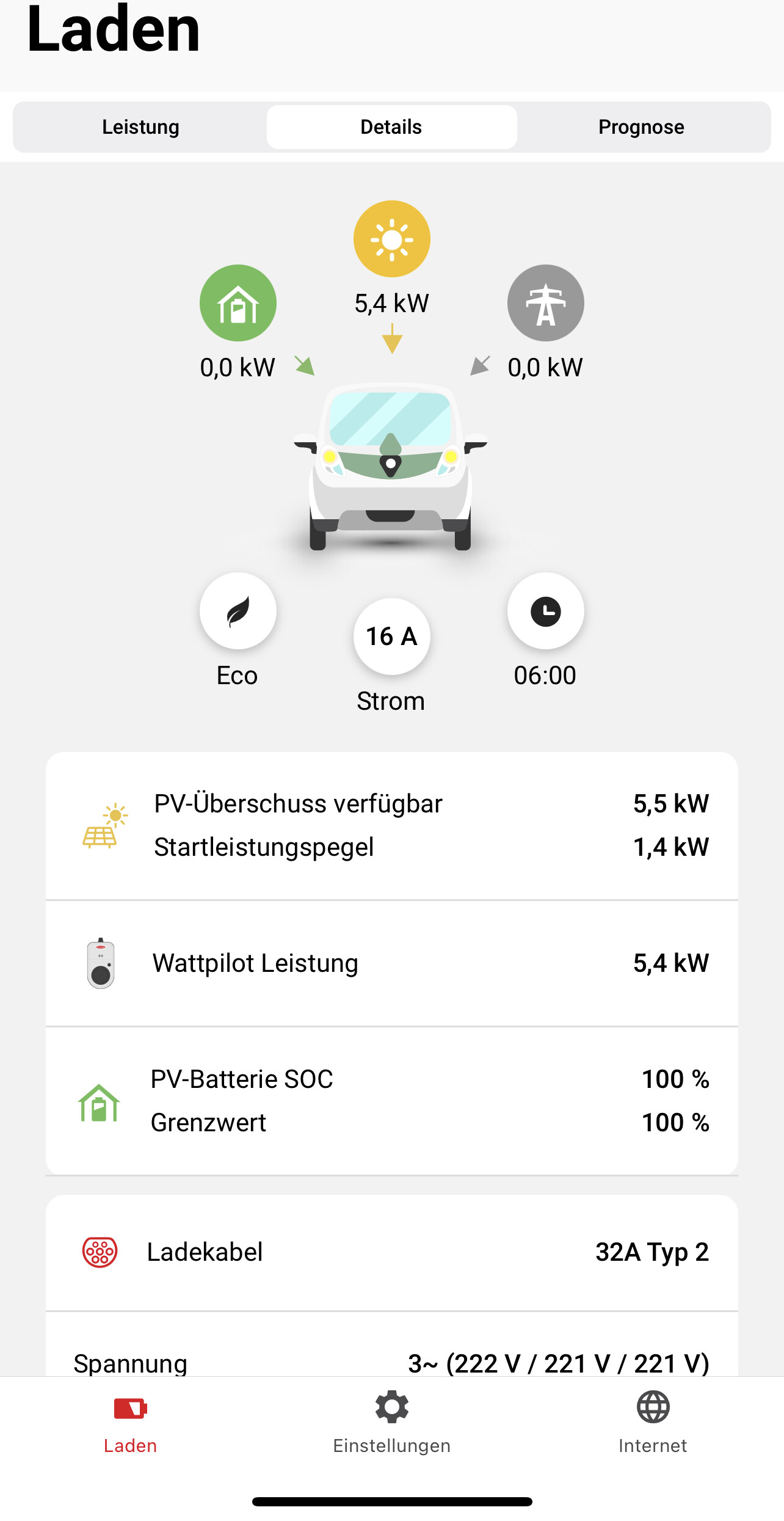

Startleistungspegel = 1,4kw
Stell die Wallbox mal fix auf „nur 1-phasig“, wie in meinem Screenshot ersichtlich.
Teste ob es dann runtergeht.
