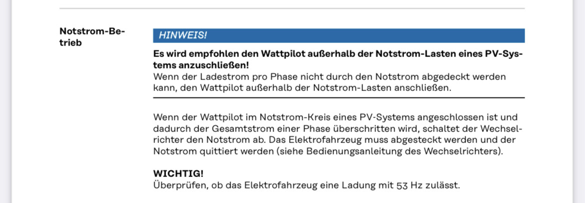

Für Notstrom soll der Wattpilot auch nicht angeschlossen werden

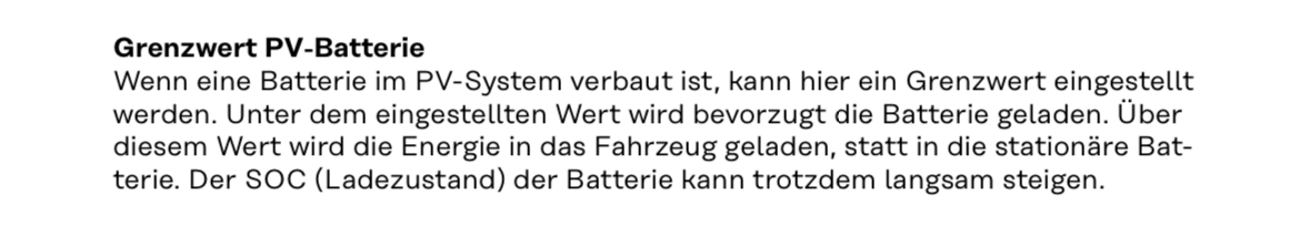

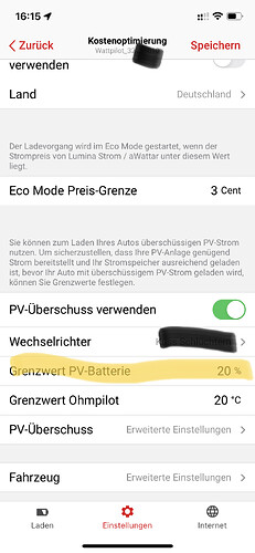

Wo siehst du diesen Text: „Grenzwert PV-Batterie“ ? In der Wattpilot App? Das sieht bei mir anders aus.

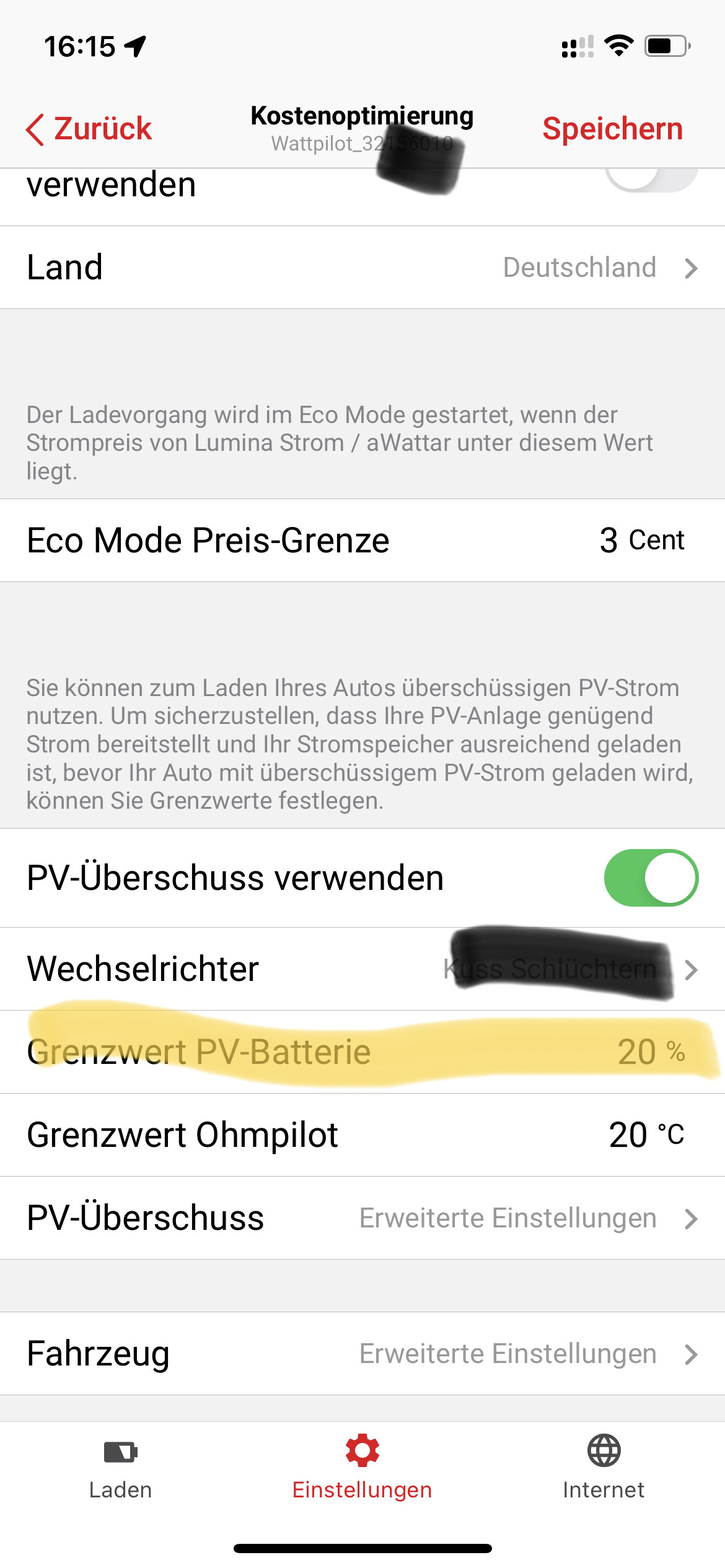

Grenzwert Batterie ist in der Wattpilot App unter Einstellungen—> Kostenoptimierung zu finden
Hast du eine Android App ?
Bei iOS steht gar nix.
Ich habe den min SOC auf 5% gestellt. Zu Blackout Zeiten kann man es ja noch hochdrehen;-)
Wattpilot iOS App 1.7.5

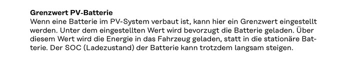

Ich meinte diesen Text:#Grenzwert PV-Batterie Wenn eine Batterie im PV-System verbaut ist, kann hier ein Grenzwert eingestellt werden. Unter dem eingestellten Wert wird bevorzugt die Batterie geladen. Uber diesem Wert wird die Energie in das Fahrzeug geladen, statt in die stationäre Bat-….
Wo siehst du diesen ?
Oh Sorry! Das ist etwas exotisch - das steht in der Bedienungsanleitung auf Seite 54 :wink:
Kein Problem, dachte ich mir schon.

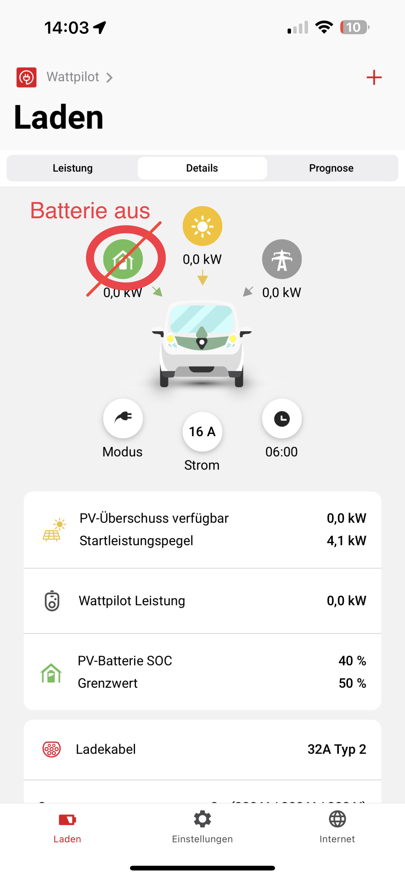

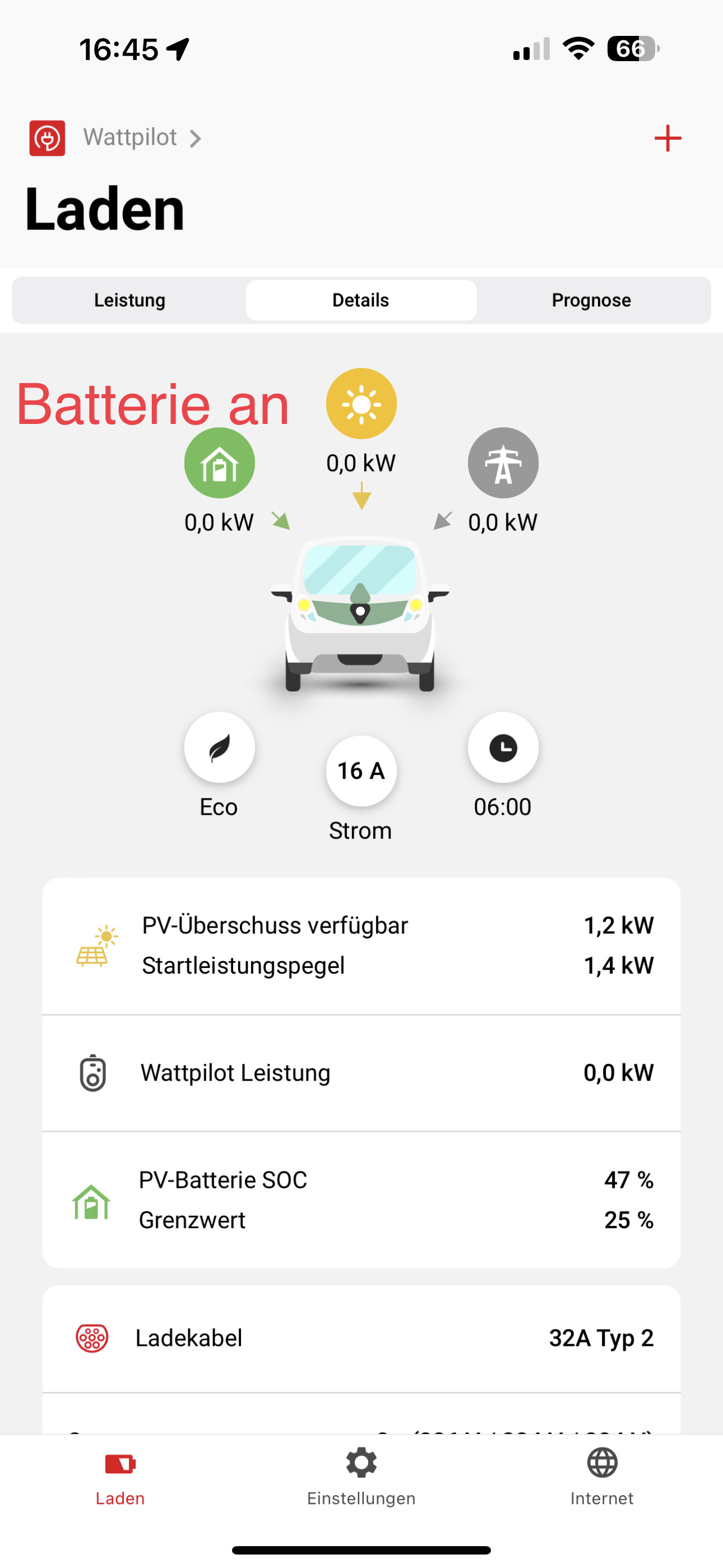

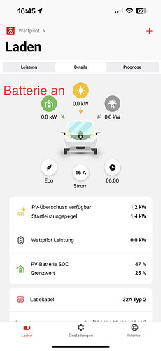

eben! genau das ist ja das Thema. Die schlechte Umsetzung seitens Fronius.
die hätten in der Wattpilot-App ja einfach nur einen Schalter integrieren sollen mit der man die Batterie an-/ausschalten kann.
ganz einfach so z. B.:

eigentlich nicht!
Dieses Möglichkeit „Batterie an/aus“ bzw. „Batterie bei Wattpilot-Verwendung nutzen/nicht nutzen“ sollte grundsätzlich vorhanden sein!
Ich möchte doch nicht meinen Hausakku auf dessen im Techniker-Menü (!!!) hinterlegten „minimum SOC“ leeren nur weil ich meinen Tesla schnell für die nächste Fahrt oder über Nacht aufladen will.

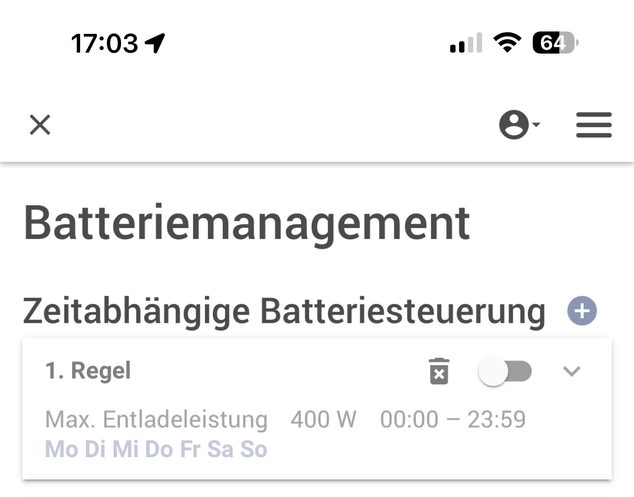

lad Dir die Fronius Solar.Start-App runter:
Als Customer kannst Du unter
Gerätekonfiguration
Energiemanagement
Batteriemanagement
eine Regel erstellen die Dir dann ermöglicht bei manueller Aktivierung die „maximale Entladeleistung“ zu begrenzen.
D. h. für den Dauer der Tesla-Ladung über Netzbezug aktivierst Du diese Regelung und nach dem Abschluss des Ladevorgangs deaktivierst Du diese Regelung wieder.
Ist umständlich. Aber geht. Leider natürlich nur von Zuhause aus (ausser über den Umweg VPN angeblich - da kenn ich mich nicht aus).
