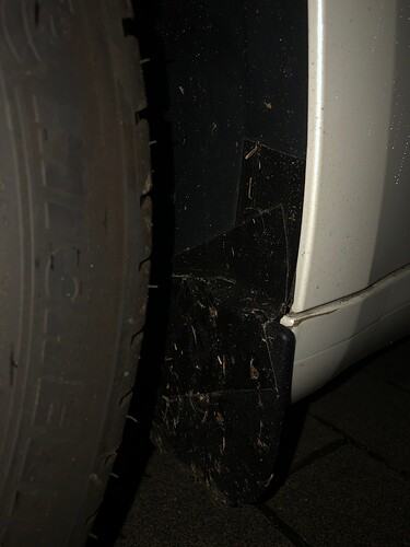

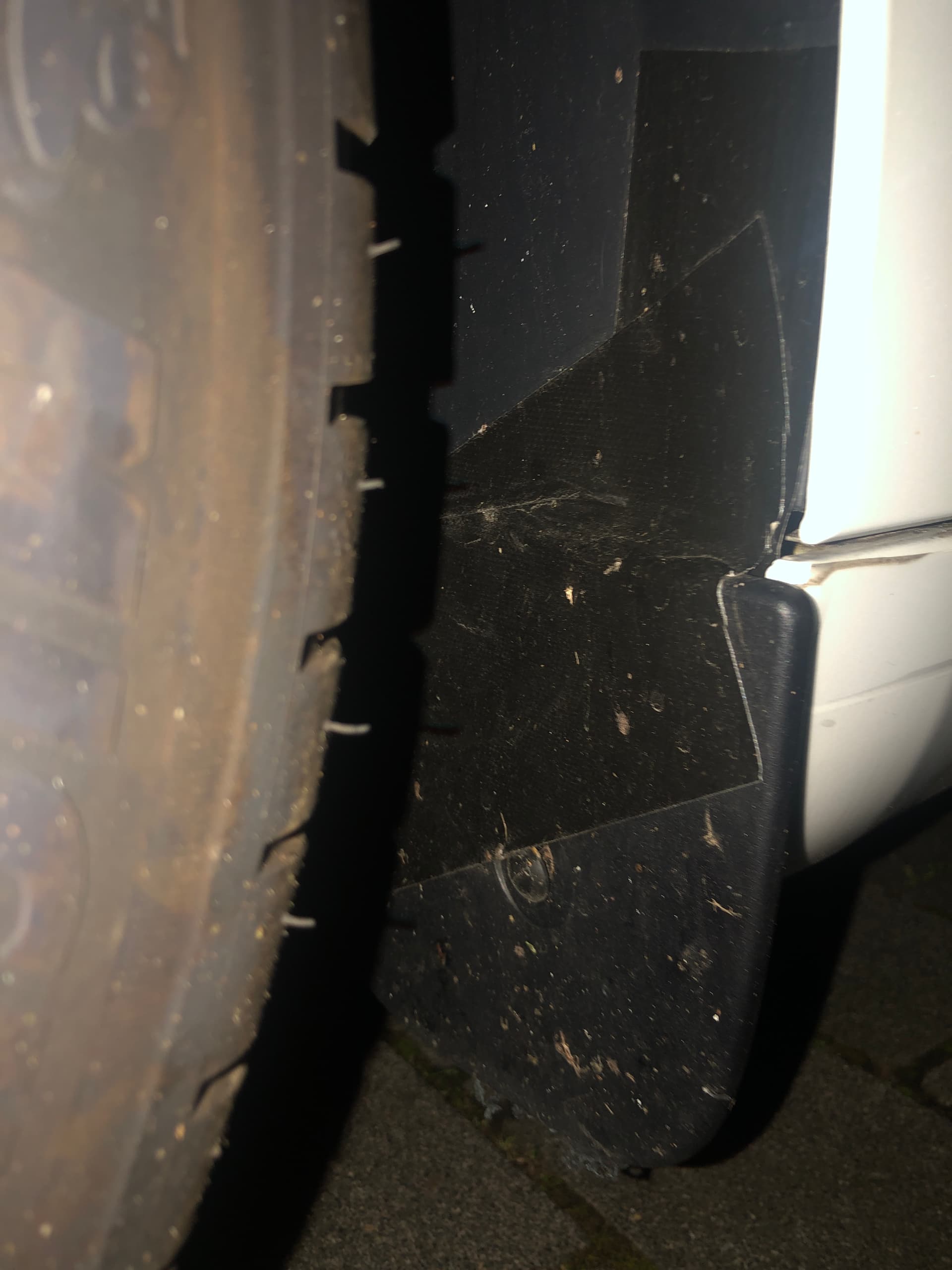

Wenn man die originalen Mud Flaps behalten und nur etwas optimieren will, kann man das Problem mit schwarzem Panzertape lösen.
Wenn man es sorgfältig machen will kann man die Mud Flaps zunächst abnehmen und dann die Öffnung zum Schweller zukleben und den Schweller mit Lackschutzfolie bekleben. Dann die Mud Flaps wieder anbringen.
Mit einem breiten Panzertape - gibt es in der Breite 100 mm - genügt ein Steifen an der Oberseite. Dadurch wird Dreck und Wasser abgehalten.
Optisch fällt die Sache nicht auf. Im ersten Bild ist der Kontrast absichtlich vergrößert. Das letzte Bild unten zeigt den Radkasten nach einigen Wochen.
(Doof finde ich, dass die original Mud Flaps oben immer vom Schweller rutschen, wenn die unten fest (zu fest?) angezogen sind - wie es auf dem Bild der Fall ist)
Die andere Seite ist mir ggf. noch etwas besser gelungen - aktuell etwas verdeckt:

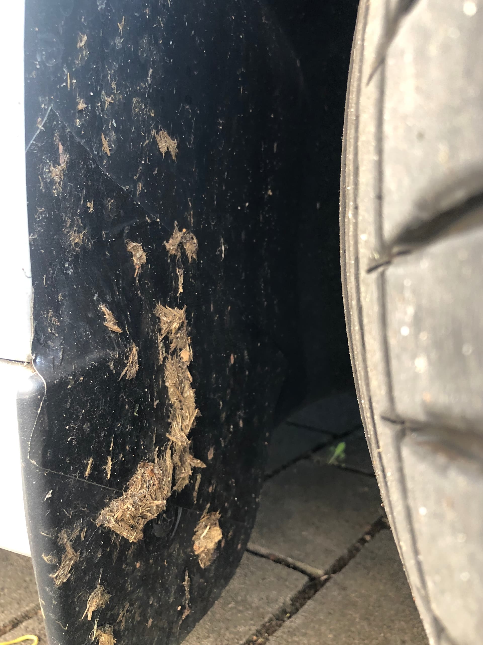

Ich habe heute auch mal ab Auto gebastelt. Dabei ist mir aufgefallen, dass ich zwei verschiedene Versionen am Auto hatte (M3 LR von 02/21). Es waren Version B und C verbaut.
Man kann also sehen, daß auch Tesla hier immer etwas weiter denkt. Bei der Version C mit großer Öffnung scheint auch kein Dreck mehr hängen zu bleiben. Aber trotzdem scheinen mit die gedruckten Teile deutlich besser konstruiert.
Ich habe die Variante mit den kleinen Löchern und nachträglich aufgebohrt. Allerdings hatten sich auch die größeren Löcher zugesetzt. Gegenwärtig habe ich nun die ausgedruckten Flaps installiert.
Wie verhält es sich mit den neuen Abläufen? Nebenbei würde ich es bei Tesla bemängeln, dass du unterschiedliche Flaps verbaut bekommen hast. :wink:
Ich werde die alte Version ganz sicher nicht mehr montieren. :wink:
Aber die Bilder zeigen ganz deutlich, mit dem großen Loch hat der Dreck offenbar ab und an eine Chance abzufließen. Über dem kleinen Lock war der Hohlraum gut gefüllt mit Sand.
