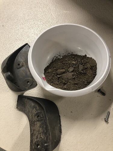

2 Dübel und eine lange untere Schraube los und: ich finde einen Sandkasten. In der Innenseite der Flaps haben sich zusammen echt 800 Gramm angesammelt. Nicht schlecht für 10000 Km und einem Dreiviertel Jahr seit Auslieferung.

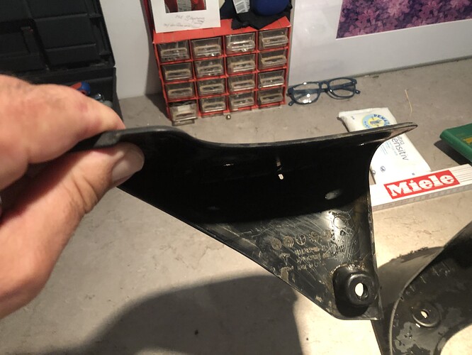

Bevor ich jetzt wieder Plastikmüll produziere versuche ich die originalen zu erhalten und zu optimieren. Ich finde die nämlich gar nicht so schlecht. Was auffällt: die Ablaufbohrung ist etwas zu klein ausgefallen

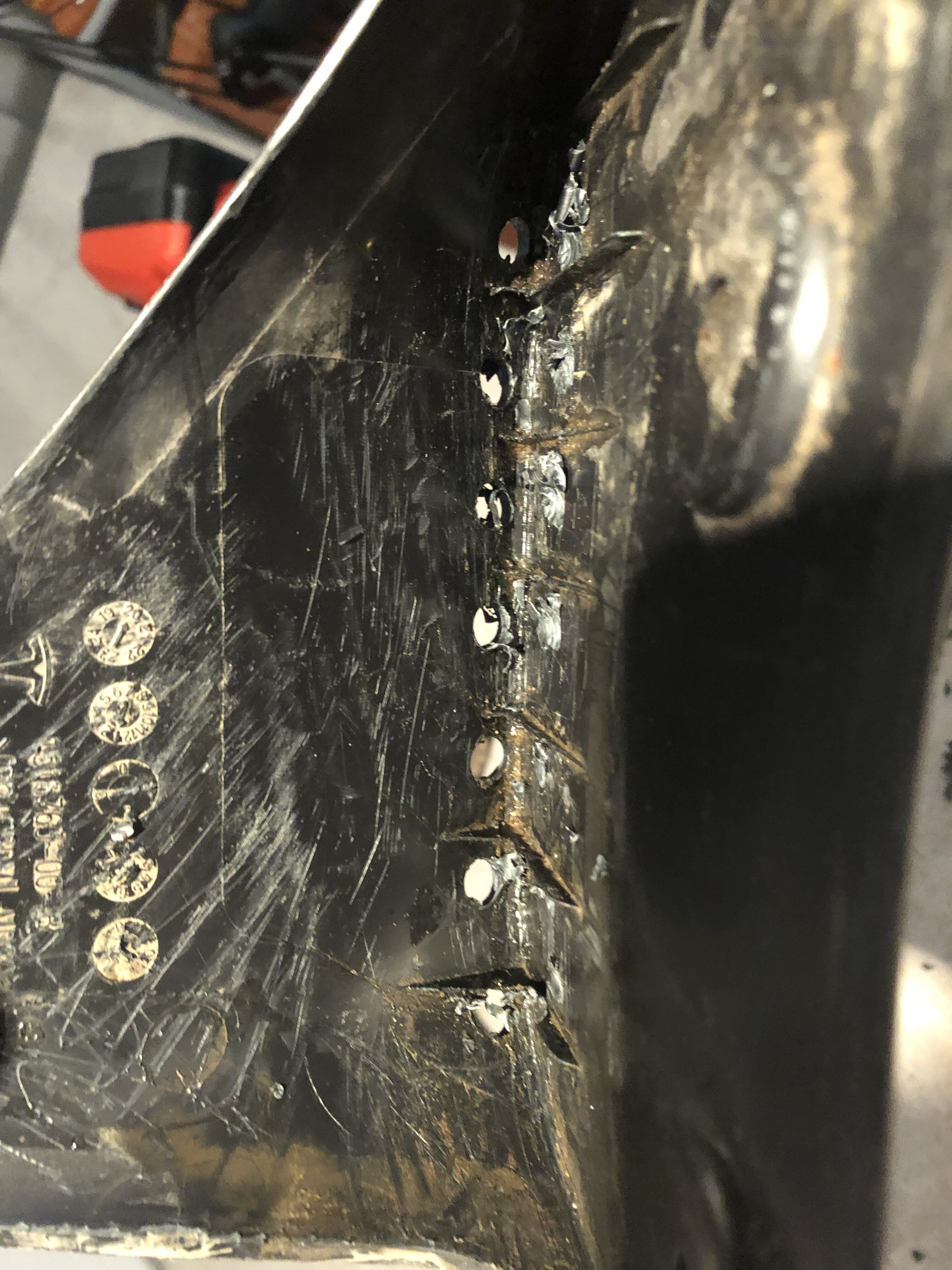

Ich habe dieses Loch aufgebohrt und zwischen jedem Steg eine weitere 8 mm Bohrung gesetzt. Schön entgratet sollte der Schmodder nun besser ablaufen können.

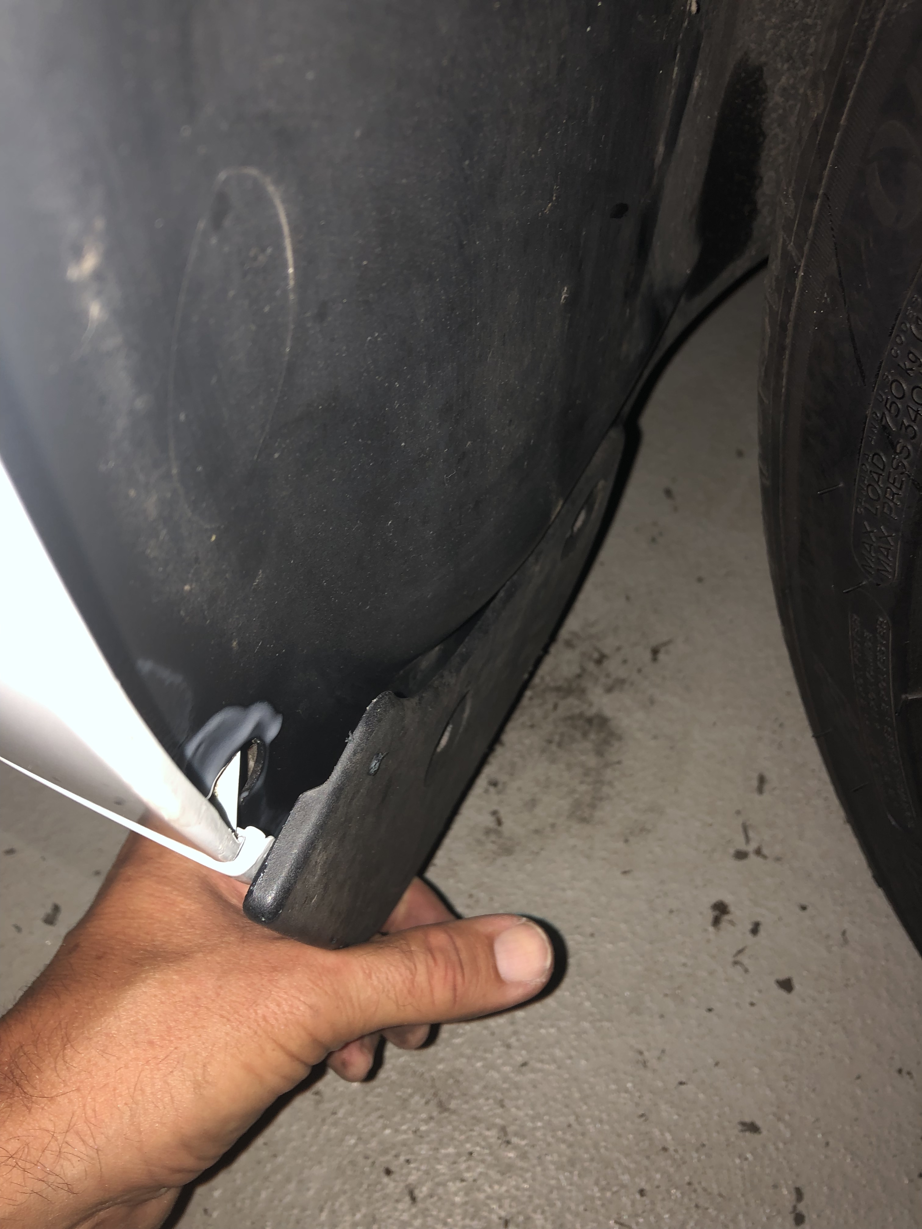

Danach alles schön gesäubert wieder angehalten. Was echt blöd ist: das der Schmutzfänger sich nicht an der Radhausschale anschmiegt.

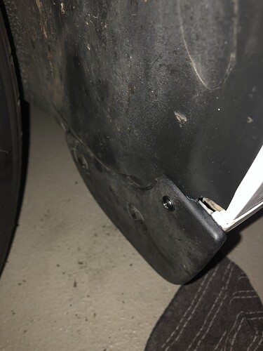

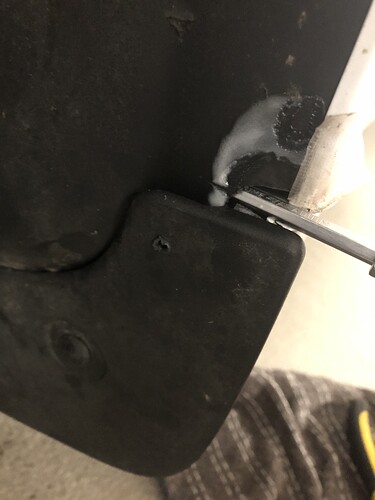

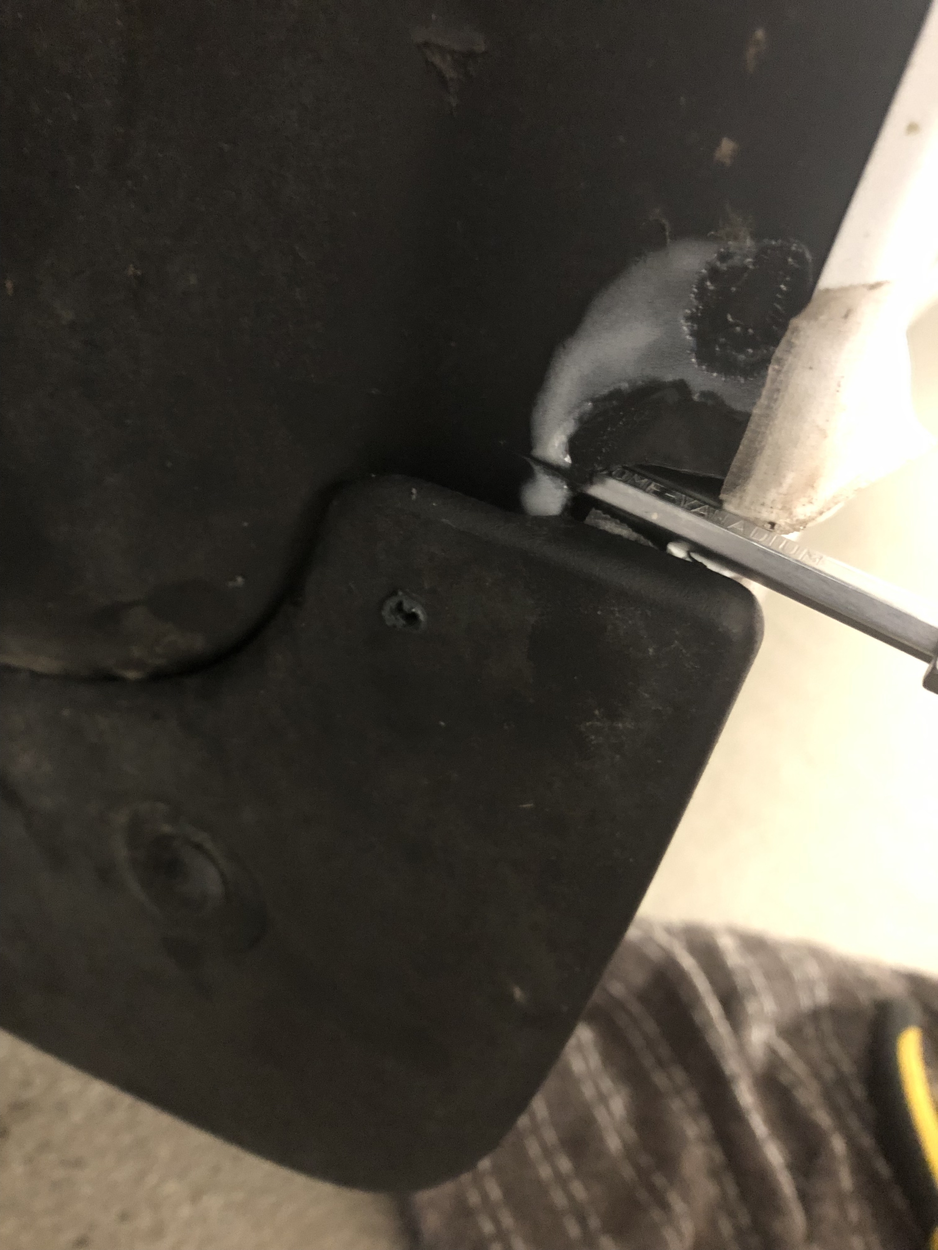

Ich habe in meinem Schraubenfundus zwei ca 10 mm lange schwarze Blechschrauben gefunden und kurzerhand eine weitere Befestigung etabliert. War aber schon fummelig, man muss die Innenschale am besten mit einem kleinen Elektriker Schraubendreher durch die Falzöffnung kontern.
Klein vorgebohrt in die RHSchale zieht sich alles formschön zusammen.

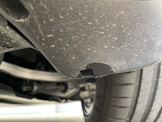

Beim Model 3 Refresh MiC ist das Loch größer:
