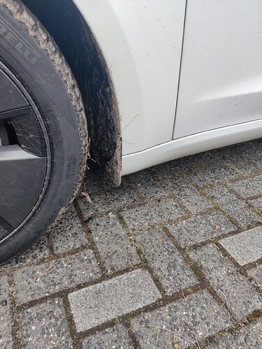

Der Sandkasten bleibt leider lange feucht.
Ich hatte beide Löcher vergrößert, aber die waren dennoch verstopft. Ein Austausch ist wohl unausweichlich.

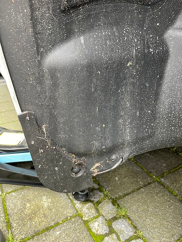

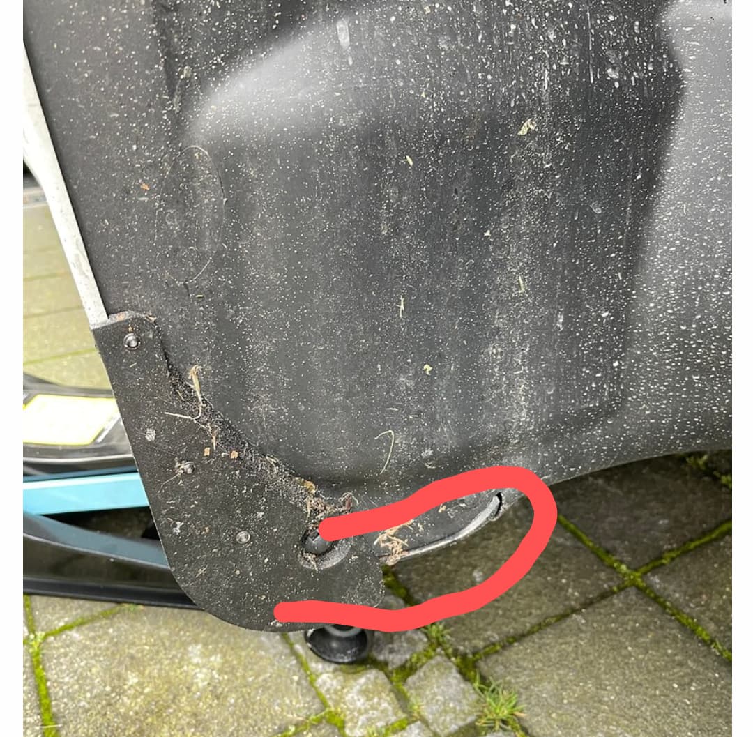

Diese Schmutzfänger von Amazon reiben die Lackoberfläche kaputt.
Ich find die Idee gut und würde das evtl auch umsetzen wollen. Könntest du mal ein Bild machen, damit man eine Vorstellung hat, wie das aussieht? Welches Band mit welcher Dicke hast du denn verwendet?
Man sieht es leider kaum. Für mehr Details müsste ich es abbauen. Das Band selbst sieht so aus (Beispielhaft). Ich habe es in der Größe 1x1.5cm genommen.
grafik
Nennt sich „Fugendichtband“ oder „Kompriband“, gibt es eigentlich in jedem gut sortierten Baumarkt, gibt es in unterschiedlichen Stärken, ich denke 10mm Breite sollte genügen.
Quillt z.B. von 3mm bis 15mm auf.

Würde es nicht Sinn machen, den Flap zu vergrößern um den gesamten Schweller vor Dreck zu schützen? Siehe Bild…
Das hatte ich mir auch schon mal gedacht, aber es geht ja eher im die Steinschläge, aber man kann ja auch beides schützen.
@FrecherFuchs: hast Du darüber schon mal nachgedacht?
