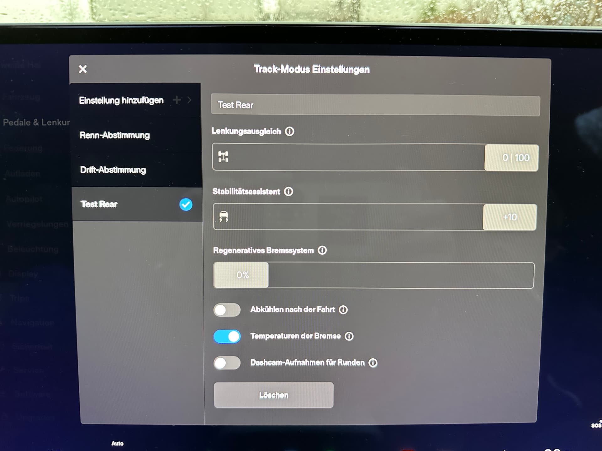

So heute nachmittag mal ne erste Testreihe gemacht:
Auto stand ca. 20h draußen vor der Tür, keine Ladung, kein vorklimatisieren.
Nach dem Start:
-Klima & Lüftung komplett aus
-Trackmode an
-0/100 Kraftverteilung nur nach hinten
-Stabilitätsassisten +10, bin öffentlich Stadtautobahn/B75 gefahren
-Re. Bremsen = Reku auf 0%
Valide These von @MartinBru :
Vibrationen könnten aus komischem Drehverhalten der vorderen E-Motoren unter Last verursacht werden.
In meinem Setup werden die vorderen Motoren NULL mit Kraft versorgt.
ERGEBNIS: Leider immer noch gleich stark Brummen/Vibrieren vorhanden :sob:
Habe alle weiteren Varianten ausprobiert:
-Mit Reku, ohne Reku
-0/100 (nur Heck) 50/50 und 100/0 (nur Vorne)
-Stabi-assi an/aus
Alles OHNE Erfolg, die hoppelnde Vibration bleibt.
Kleines Learning: Nur Frontantrieb reißt förmlich am Yoke und hat keinen Grip auf nasser Fahrbahn, fuhr sich ziemlich unbeherrschbar auf nasser Straße.
