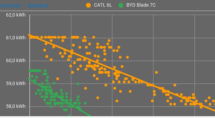

(X-Achse = Betriebsdauer, Längsstriche = 5 Monate)
Quelle: https://docs.google.com/spreadsheets/d/1LmyllKqJWBr8J_LKVIAimsOigT4-hpfi5NeFJR8qZhQ/htmlview
Kann jeden verstehen, der mit ähnlicher Ausgangslage den bewerten CATL bevorzugt. 58 kWh nach 5 Monaten vs. >20 Monate.
Eventuell könnten wir uns ja darauf einigen, dass die Akkus keine großen Vor- bzw. Nachteile haben und beide für den Alltag vollständig geeignet sind.
Für Spekulationen zur Degradation, sollten erst mal höhere Laufleistungen erreicht werden und die ältesten Akkus wenigstens mal 4-5 Jahre alt sein.
Ganz Deiner Meinung. Zum BYD sind tatsächlich noch zu geringe Daten vorhanden, um absolute Trends abzuleiten.
Zudem sind beide Akkus alltagstauglich - der eine mit schnellerer Ladeleistung, der andere mit 2 kWh höherer Kap.
Voll und ganz. Ich überlege mal die vollständige Liste der Unterschiede in der Akkuwiki zu platzieren.
Das wäre natürlich schön, wenn wir diese jetzt schon hätten, daher muss man auch mit dem Wort Degradation noch vorsichtig sein.
Dennoch, wenn wir es „nutzbare Kapazität“ nennen und das ist sie ja faktisch, dann stimmt die Aussage von @DerSchnic mit den 58kWh nach 5 Monaten vs. 20 Monaten und vor allem, dass die Trendlinie sogar noch auseinander läuft zum Nachteil des BYD.
Wir wissen also, wie der CATL innerhalb der ersten zwei Jahre performed. Beim BYD gibt es nur Werte aus drei Quartalen, die zumindest aktuell nicht so prickelnd verlaufen.

Das sind aber alles MIC. Gibt es überhaupt MIC mit BYD Akkus?*dummfrag
Die wichtigste Frage bei der Auswertung wäre doch, woher diese Daten kommen.
Wenn die BYD-Akkus länger nicht bis 100% geladen werden (wovon ich ausgehe), dann werden die Messungen des BMS immer ungenauer. Und jetzt im Winter sinkt die nutzbare Kapazität weiter. Also abwarten, ob sich das bis Sommer und bei öfterem 100%-Laden nicht relativiert.
Da Tesla ja beim LFP Akku die Empfehlung gibt das Ladelimit einfach immer bei 100% zu lassen und diesen regelmäßig (1x/Woche) auf 100% zu laden, gehe ich davon aus das das auch bei einer überwältigenden Mehrheit genau so passiert.
Bisher war es eindeutig:
  • MIC = CATL
  • MIG = BYD
Mit Eröffnung des Threads, kam der Twist, dass es nun auch Fahrzeuge aus Grünheide mit CATL Akkus gibt. Umgekehrt, BYD’s in China Modellen, ist weiterhin nicht bekannt.
Einige der BYD Fahrzeuge in der Auswertung, kenne ich persönlich, da ich die Abholungen begleitet habe. Diese Fahrer laden ihre Fahrzeuge alle mindestens 1x pro Woche auf 100%, wie Tesla, das Auto (und ich Ihnen bei der Einweisung) empfohlen haben.
Das Auto mit den GJR hat ja weniger gebraucht.
Diese Unschärfe dürfte sich dadurch ausgleichen, dass die Thematik beim CATL Akku ja absolut identisch ist.
Folgt man der Anweisung zur Eintragung werden nur die 100%-Werte für die Auswertung herangezogen.
Egal wie man es nennt, kann man mit den aktuellen Daten keine vernünftige Auswertung durchführen.
Die meisten Akkus verlieren in den ersten 6 bis 12 Monaten schon mal 3-7%.
Dann wird die Degradation deutlich schwächer und sie verlieren nur noch etwas um die 1 oder maximal 2% pro Jahr.
Man kann daher durch das Absinken der nutzbaren Kapazität im ersten Jahr, keine realistische Prognose über die nächsten Jahre erstellen.
