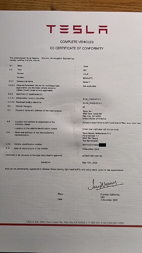

Kannst du dein COC Mal reinstellen? Vorderseite und Rückseite? Du kannst ja die VIN am Ende zensieren.

Hier das coc

Also auch eine Rückkehr zur DU CAT 3 3D7 Base, was korrekt entsprechend der Typgenehmigung ist.
Bedeutet das, dass das Model Y auch kein Gigacasting mehr hat?

Front und rear casting gibt es nur beim BYD Blade. Dafür gibt es eine eigene Typgenehmigung. Dein COC zeigt die TG des non structural pack, wie bei allen Model 3 und Y seit 2019.
