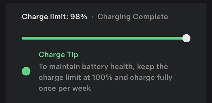

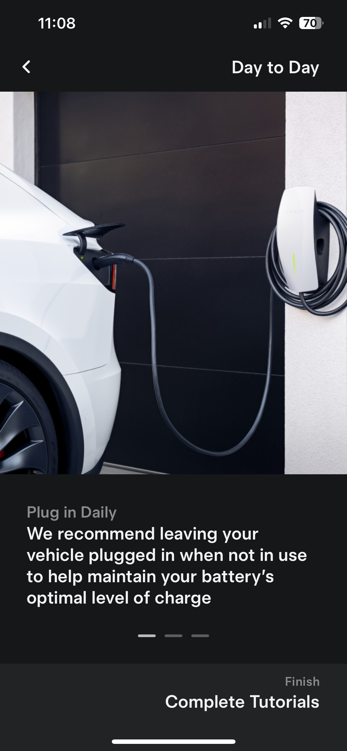

In der Tesla App wird empfohlen, dass man das Fahrzeug bei nicht-Nutzung eingesteckt lässt um den optimalen empfohlenen Ladezustand zu halten. Da bei den LFP Akkus 100% empfohlen wird würde ich davon ausgehen, dass entsprechend auch der empfohlene Zustand für die Lagerung bei 100% liegt.
Die Empfehlung gibt es noch von Tesla aber für andere Akkus als LFP.
Grundsätzlich kann man diese Empfehlung aber auf alle Lixx Akkus anwenden auch ohne das Tesla das extra empfiehlt.
In der App steht das auch nicht?
Hätte ich jedenfalls so nicht gefunden. Wir reden ja von der expliziten 100% Empfehlung, die bzgl. LFP-Akkus in der alten MIC-CATL Bedienungsanleitung sehr deutlich herausgearbeitet war. Das ist nunmehr im MIG-BYD nicht mehr vorhanden!

Ich habe ein BYD MY und bei mir werden die 100% empfohlen. Keine Ahnung warum du das bei dir in der App nicht findest.

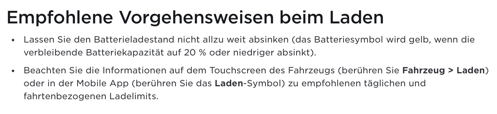

Wie das in der App beim BYD aussieht kann ich nicht sagen da ich einen CATL habe. Im aktuellen Handbuch steht dazu folgendes:
Es gibt keine unterschiedlichen Bedienungsanleitungen im Bezug auf den verbauten Akku. Die 100%-Empfehlung im Handbuch wurde sowohl bei Fahrzeugen mit BYD als auch CATL-Akkus bzgl. Akkupflege-Hinweisen entfernt. Sie findet sich aber noch in der App.
