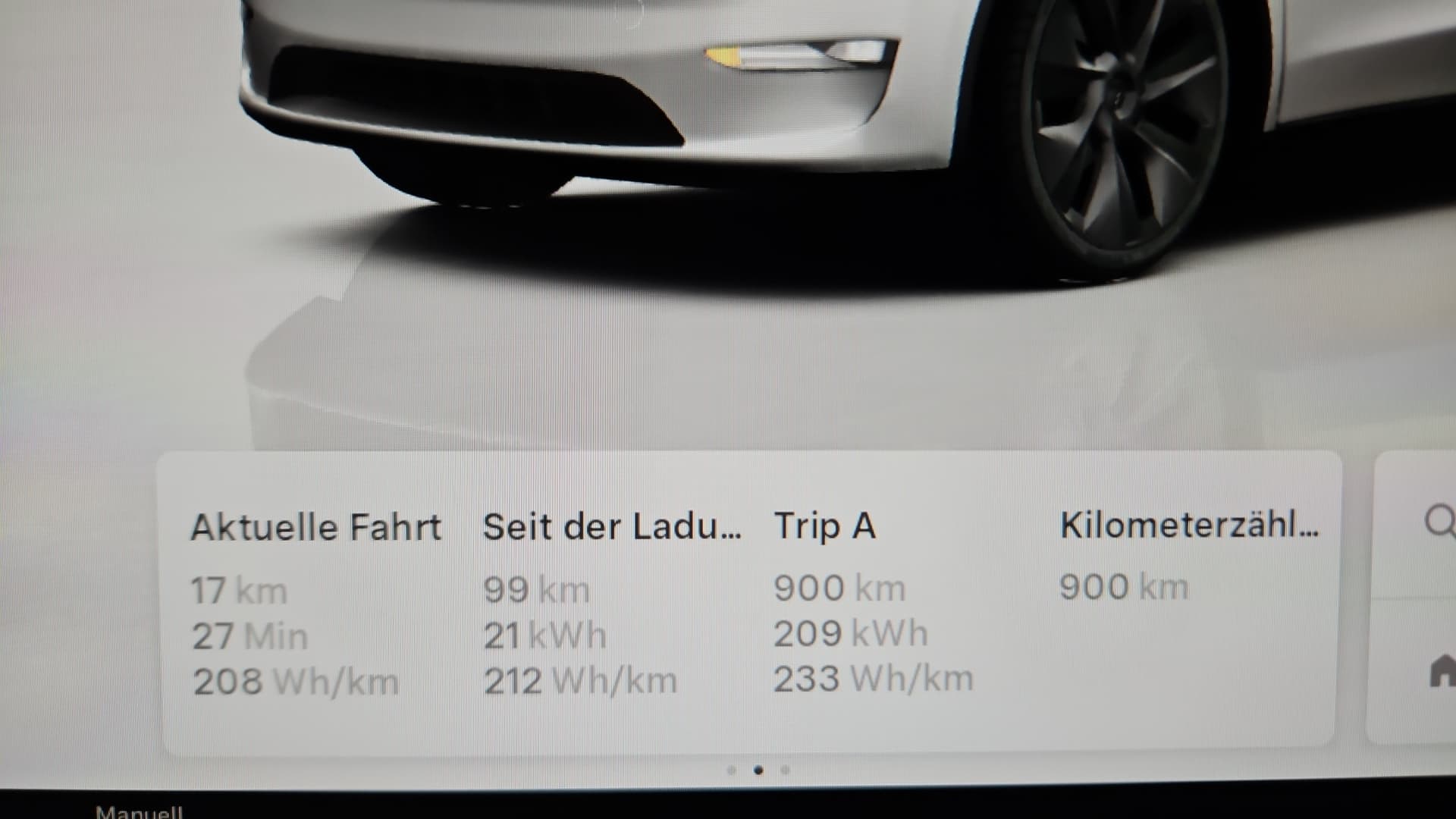

Ja, ich denke bei aktuellen Temperaturen ist ein Verbrauch von 233 Wh/km bei konstant 120/130 km/h normal. Hast du einen Zeitplan (Vorklimatisieren) lange genug im Voraus eingestellt oder nur kurz (<15 min) vor der Abfahrt die Klimaanlage (Heizung) angemacht? Wenn das Auto lang genug Zeit hat den Akku auf Betriebstemperatur (~ 20-25 Grad) zu bringen (macht er nur, wenn er angesteckt ist), ist vielleicht sogar etwas weniger Verbrauch möglich, da einmal der Innenwiderstand der Zellen sinkt und außerdem Tesla den Akku als „Wärmespeicher“ verwendet (während der Fahrt kann die Innenraumheizung die Wärme aus dem Akku ziehen statt aus der kalten Umgebungsluft). Als groben Richtwert kann annehmen, dass das Auto den Akku um ca. 0,5-1 ° C pro Minute erwärmen kann. Beim Vorklimatisieren per Zeitplan macht das System aber alles automatisch.
