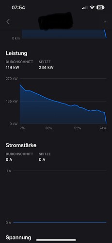

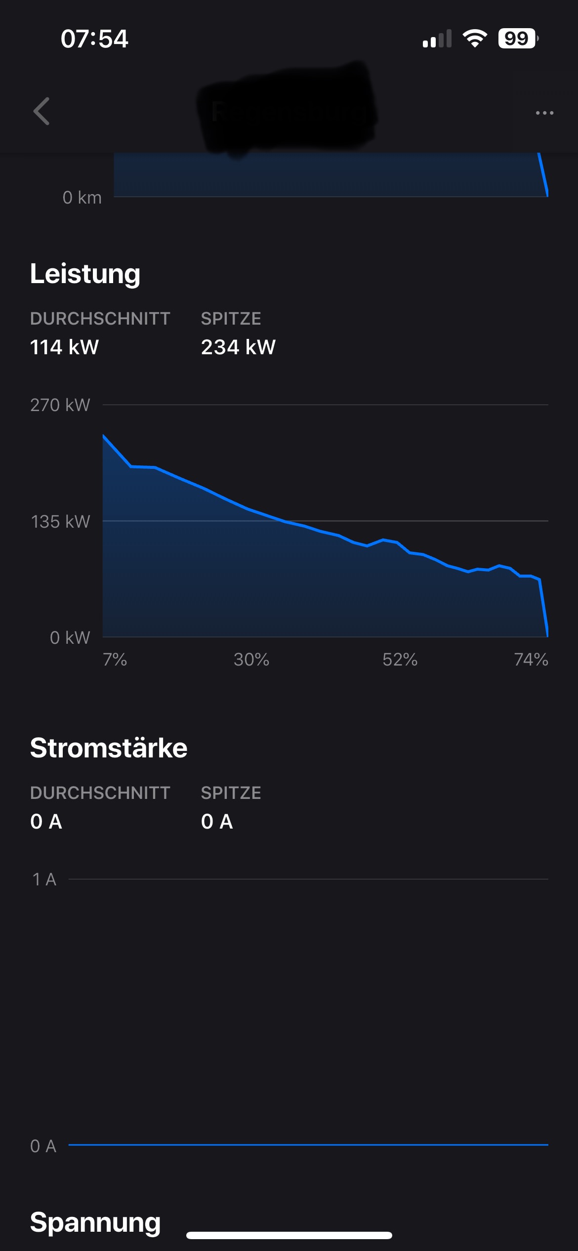

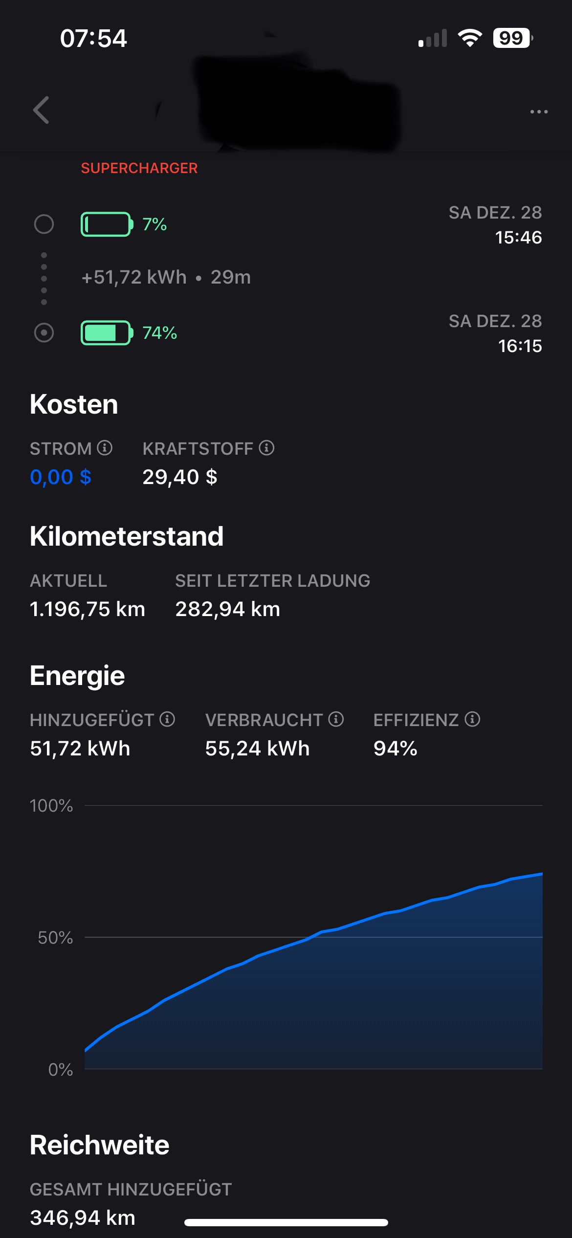

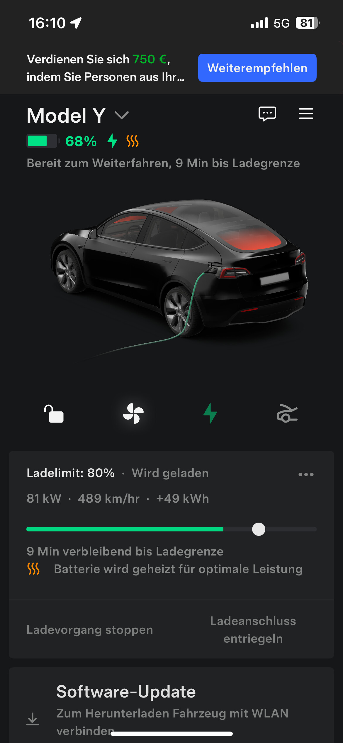

Guten Tag liebes tff-forum,
gestern bin ich endlich meine erste „langstrecke“ gefahren. Gemeinsam mit Frau und Kind, startete ich zu einem ca 200km entfernten Outlet ( was mit einer 4 Monaten alten Tochter und Feiertagsansturm, weniger spaßig war als gedacht :sweat_smile:).
Zu Beginn hatte mein Model Y LR AWD 100% angekommen bin ich mit ca 33% ( Auto wurde vor Abfahrt vorgeheizt und es war Sitzheizung an und Innenraum immer auf 22 Grad gestellt, fast nur Autobahn hier meist Tempomat 120-130 kmh.
Als Zwischenstopp auf dem Heimweg waren wir am SC.
Wir haben zu Beginn mit 200 Kw geladen das wurde aber schnell weniger und Durchschnittlich waren es 114Kw. Wieso ist das so? Auch wurde mein Akku ca 45 min vorkonditioniert jedoch scheinbar nicht ausreichend weil es während dem Laden noch in der App stand.
Nun zu meinen Fragen:
Ist der Verbrauch normal?
Ist dieses Ladeverhalten normal?
VG
Thomas
Das hört sich alles völlig normal an.
Deine Batterie hat eine abfallende Ladekurve, ist bei der aktuellen Technik normal. Die Batterie wurde ja vermutlich vorkonditioniert?
Der Verbrauch kann im Winter stark ansteigen, je nach Temperatur, Reifen, Windverhältnissen.
Ich habe da im Winter gegen 0° C im Model 3 auch mal 25 kWh / 100 km stehen. Von daher finde ich deinen Verbrauch für das Model Y sehr gut.
Von welcher App sind denn die ersten beiden Screenshots?
Das ist Tessie!
@teslatom30 FYI - Du kannst den Banner horizontal wegwischen :+1:
