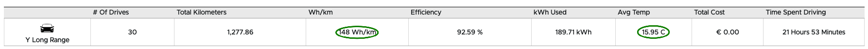

Unser MY LR steht im Außenbereich (Carport) und hier ein Beispiel,
was 10 Grad Temperaturunterschied ausmachen können …
Oktober 2023
November 2023
