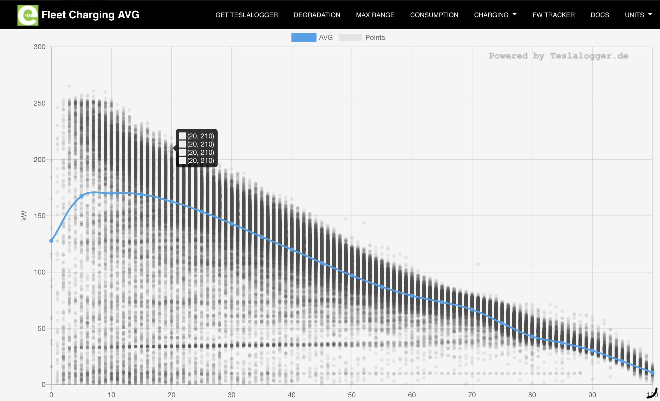

Das ist schon ziemlich pessimistisch. Ich hatte als Highlight auch schon 230kW als Startleistung. Zugegeben nur mit längerer Vorkonditionierung und dann auch nicht regelmäßig.

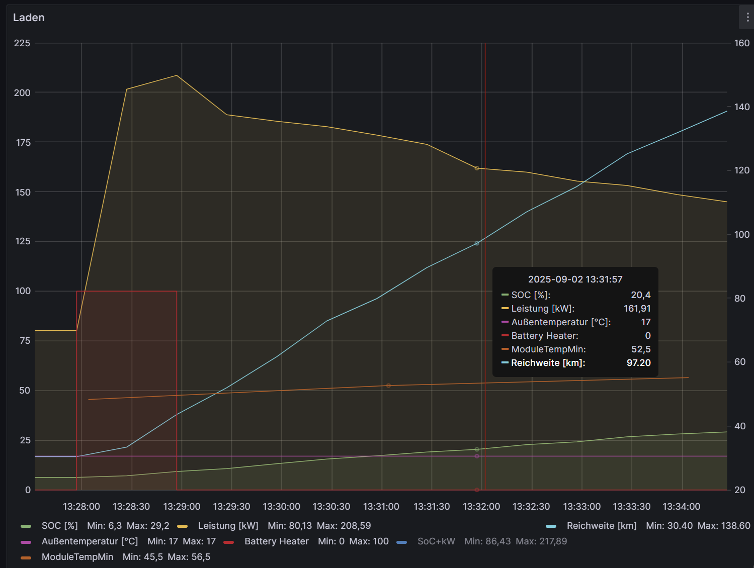

das kommt schon hin, hier ein Ladevorgang mit meinem Y und dem 2021er LG (5C) Akku. Unterhalb von 20% sieht man auch kurz hohe Ladeleistung, aber das ist dann doch schnell vorbei. bei 20% sind die 160kW eine realistische Größe.

Mit 230kW bei 20% würdest du deutlich über allen bekannten Werten liegen:
