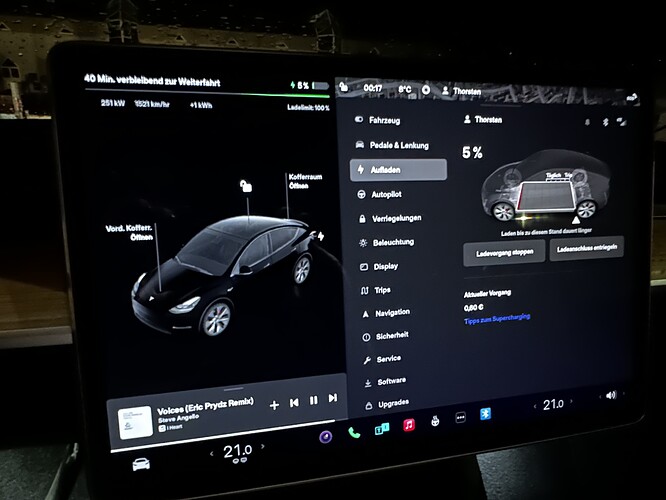

251 kW sind schon ganz nett, nur leider hält er die nicht lange.
