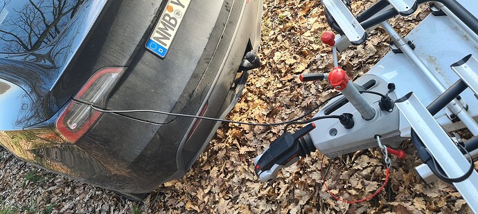

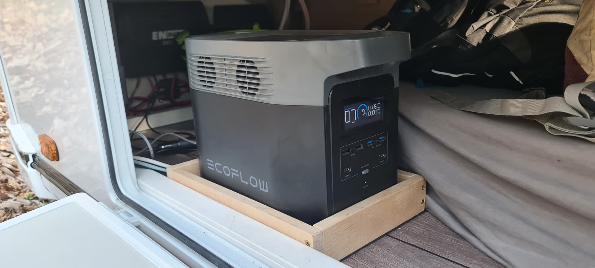

Das Nachladen des Caravans über den Tesla hat dabei super funktioniert.
Wir standen 4 Tage autark.

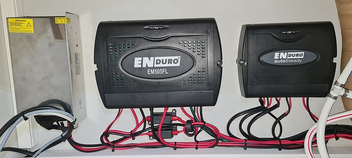

Das Enduro Set hat eine Wasserwaage verbaut. Man sieht die Ausrichtung in beiden Richtungen auch auf dem Display als Punkte in der Mitte.
1523_46235_46237_grootcrop
Wenn man den Finding Level (FL) Knopf betätigt, startet das automatische Nivellieren.
Man muss natürlich zuvor einen Auffahrkeil vor das richtige Rad legen. Er fährt solange auf den Keil bis er in der Waage ist(Querachse). Dann stoppt er selbstständig. Danach fahren die Stützen automatisch runter und er hebt ihn damit in die Waage(Längsachse). Dafür muss er natürlich zuvor vorn etwas tiefer stehen. Sonst kommt eine Fehlermeldung, da er nicht gegen das Stützrad ankommt.

Seltsam… das ist auf der Enduroseite gar nicht drauf, diese Stützen… in dem Angebot fehlt wohl nur noch der Akku… den Mover habe ich auch, nur die Stützen sind wie oben beschrieben…
Eventuell brauchst du nur die andere Fernbedienung und das Kabel um beide Steuergeräte zu verbinden. Frag doch mal bei enduro an.

Kann sein… ich muss da mal schauen ob da sowas verbaut ist… Also Steuergerät mit Wasserwaage, das müsste ja dann auch so verbaut sein, dass es überhaupt sinnvoll misst?! Reisewowa steht gerade auf unserem Dauerplatz, da der große „umgebaut“ wird (Klimaanlage, Antenne für SimCard, TÜV usw.) … komm da erst in zwei Wochen wieder hin… :flushed:
Die Steuergeräte kann man in verschieden Positionen verbauen und die Waage danach auf 0 setzen. Du brauchst die beiden rechten Kästen. :grinning:
