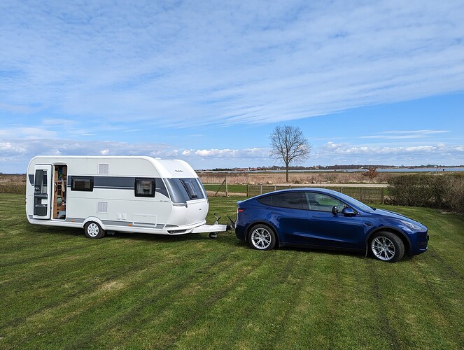

Es ging an die dänische Ostseeküste Nähe Hadersleben.
107 km mit einem Durchschnittsverbrauch von 339 Wh/km an einem windstillen Tag. Tempo war meist 90 km/h.
Der Ziel-SoC wurde erst auf 63% geschätzt, hat sich dann nach ca. 30 km auf 51% korrigiert. Dabei blieb es bis zur Autobahnabfahrt.
Es folgten 26 km Landstraße mit Stop-Schildern, Kreisverkehren etc. Und hier zeigt sich die Schwäche der Ziel-SoC-Schätzung. Er hat sich auf den 26 km also um 3% verschätzt.
Fazit: die SoC-Schätzung funktioniert bei konstanter Geschwindigkeit sehr gut. Wenn aber Beschleunigen und Abbremsen dazu kommt, kommt er mit dem Gewicht nicht klar. (Oder Berge, aber die gibt’s hier nicht. :grin:)

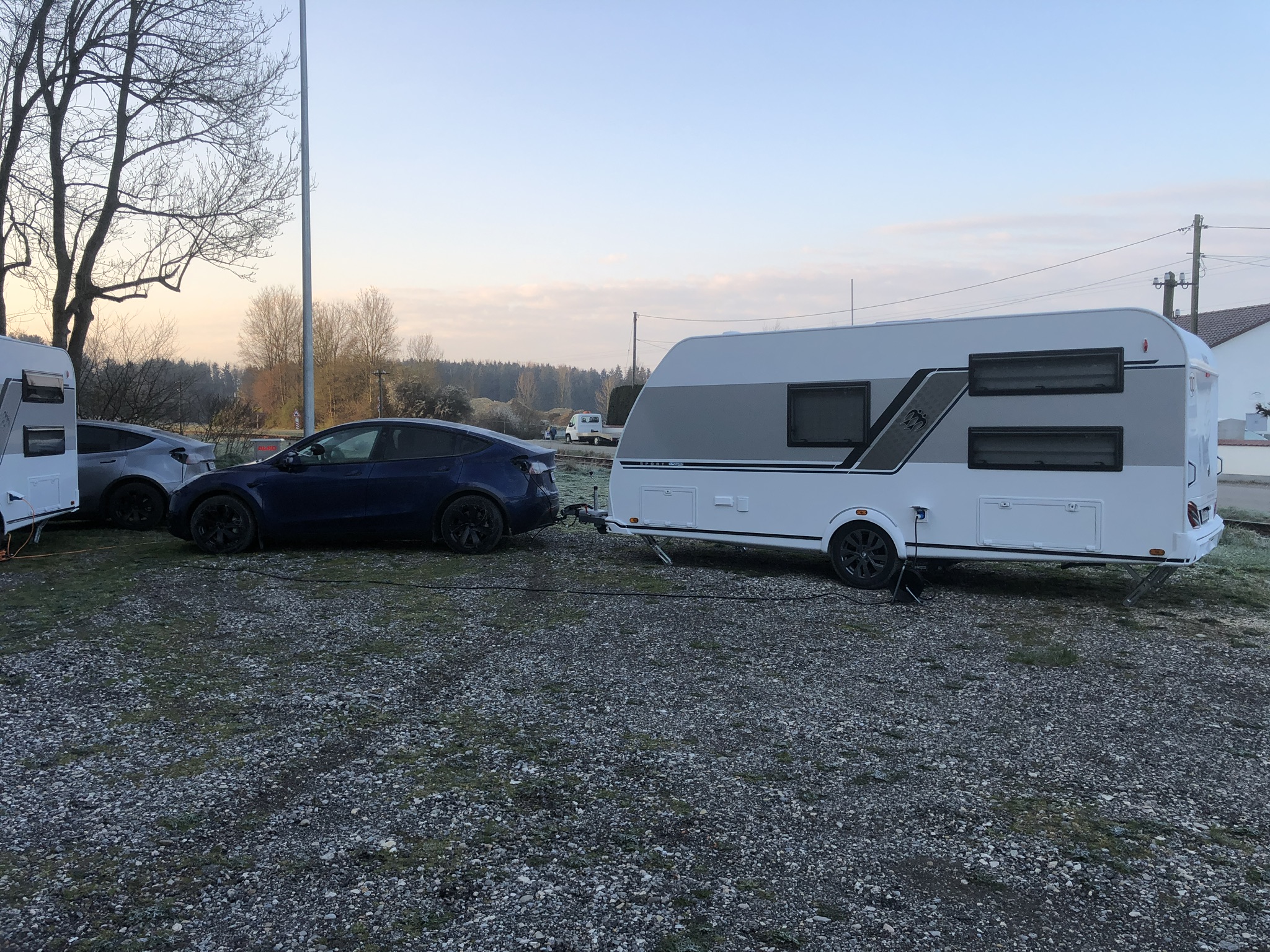

Am 05.April ging es erst zu AlKo nach Kötz zum Einbau des E&P Level Systems. Foto ist vom Sortimo Ladepark.
Dort erstmal übernachtet und beim Knaus Sport 500 KD e–power die Grenzen der Klima Anlage (Wärmepumpe) ausgetestet. Bei –1 Grad Außentemperatur war es zapfig kalt im Fridolin.
Am nächsten Tag in Pastetten bei einem Stay4Night übernachtet und das LevelSystem zum ersten Mal ausprobiert – wirklich eine feine Sache – nur bist dann 3.900 € ärmer.

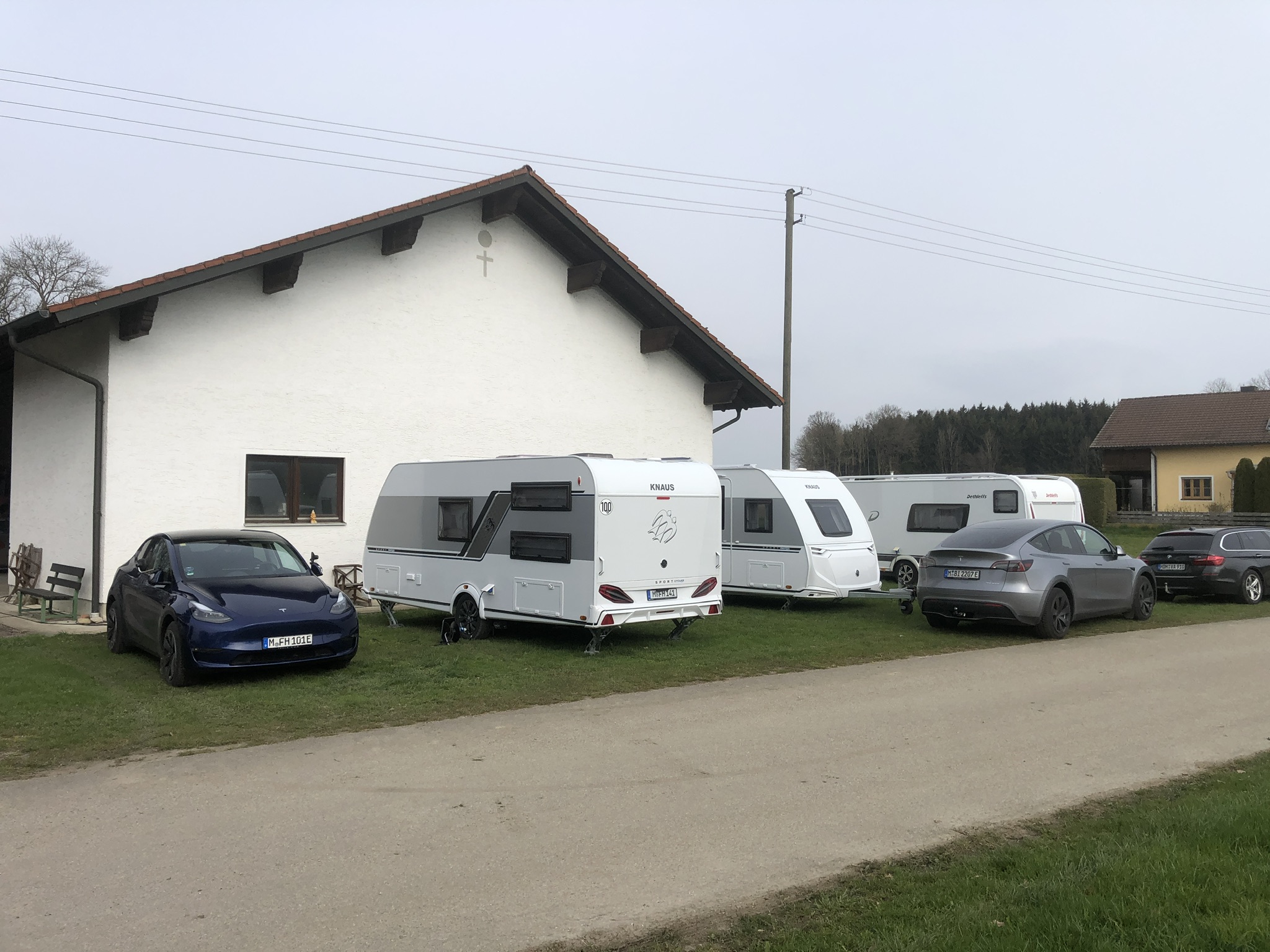

Jetzt sind wir bis morgen am Arterhof in Bad Birnbach beim Ancampen.
Auch wenn OT, was kostet das an Gewicht? Akku ist wegen Mover vorhanden …
Mehrgewicht ist ca. 25 kG, wenn die Mooverbatterie vorhanden ist. Die Leute bei AlKo machen einen Superjob – war richtig begeistert. Vor allen die haben in Kötz einen eigenen Stellplatz wo du schon am Vorabend anreisen kannst, mit Stromanschluss, leider kein Wasser, aber du kannst mit der Gießkanne Wasser holen.
