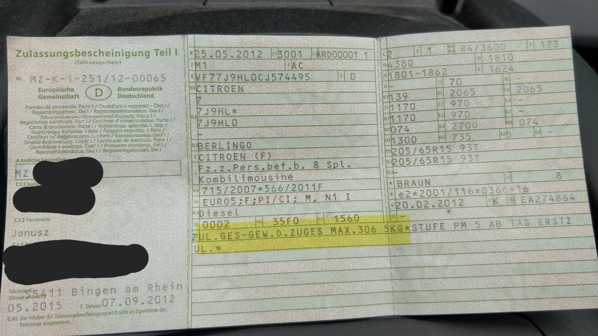

Ich lasse das hier nun einfach mal kommentarlos stehen. Das Zuggesamtgewicht steht nur in der COC und nicht im Fahrzeugschein.
Für die Durchfahrt der Schweiz muss man übrigens 100Kg vom Wohnwagen ins Zugfahrzeug laden und danach wieder zurück… in der Schweiz ist die Physik ein wenig komisch und 100kg Stützlast wiegen auf der AHK nichts.
Bei meinem Citroen stand das Zuggesamtgewicht im Fahrzeugschein.
Bei meinem Passat auch, beim Tesla nicht.
Wenn es bei Tesla nicht im Fahrzeugschein steht, kann die Polizei wenigstens nicht meckern… :wink:
Im Fahrzeugschein Zeile 22 steht nur: „ww. AHK lt. EGTG“. Sonst nichts :thinking:
