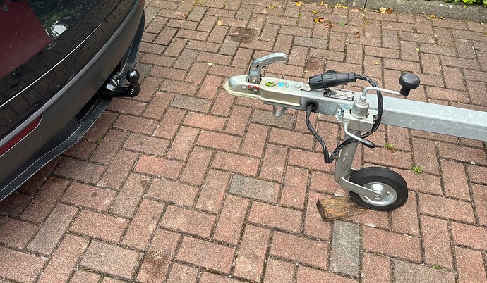

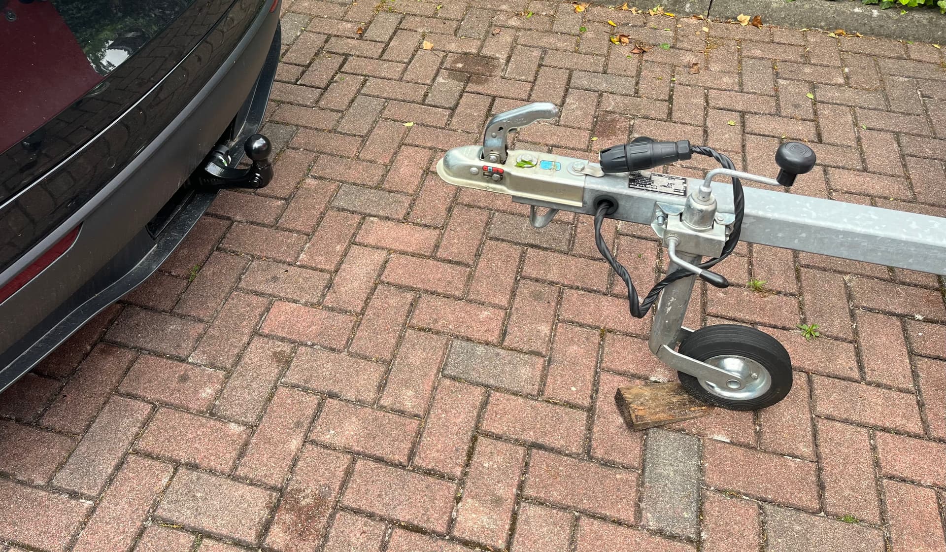

bei meinem MiC MYLR passiert das nicht. hab 2 verschiedene Anhänger getestet. Schau mal, welche Birnen drin sind, eventuell stimmt die Watt-Zahl nicht. Oder Du hast Übergangs-Widerstände in der Fassung oder einer der Verbindungen. Miss mal an der Birne den Strom oder im Stecker jeweils den Widerstand der einzelnen Leitungen…

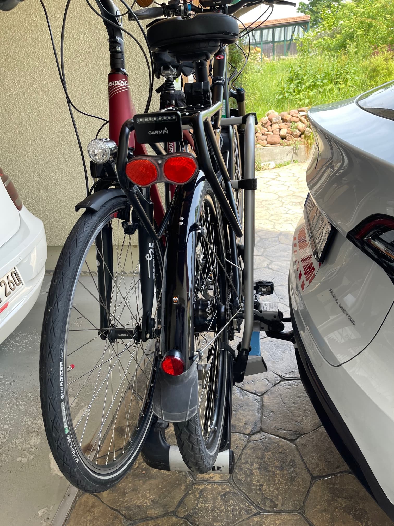

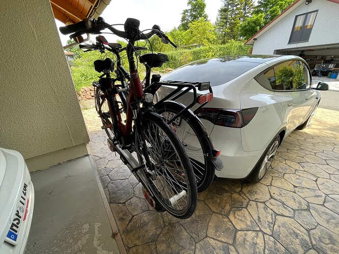

der thule träger passt problemlos.den AHK kopf muss nicht aufgerauht/bearbeitet werden.

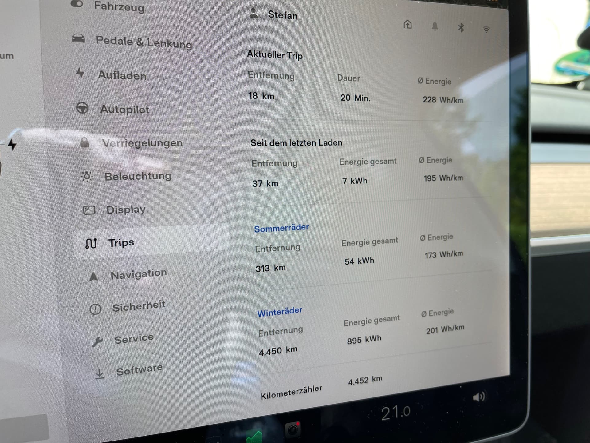

verbrauch ist etwa 2kWh /100 km landstrasse höher gewesen, mutmasslich der harten arbeit der klimaanlage geschuldet, da dokumentierte vergleichsfahrten bei nur 10 grad stattfanden, statt 30.
einige bilder.
langstrecke mit BAB folgen.

Bin gespannt auf Verbrauchsdaten, das kann nich sein dass das Ding keinen Mehrverbrauch hat, die Aerodynamik im hinteren Bereich des Autos is ja völlig im A****.
Glaub’ auch fast die Wärmepumpe kühlt so effizient, dass 30° C ne bessere Außentemperatur sind als 10° C - zumal ja auch die Luft bei 10° „dicker“ is, also Luftwiderstand höher. Denke eher die Außentemperatur hat dir da den Mehrverbrauch etwas „maskiert“.

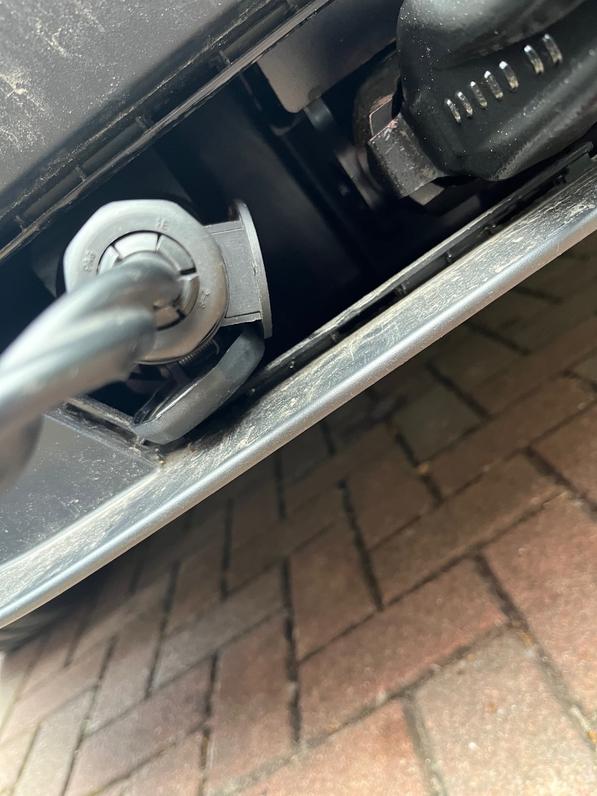

Möchte nochmal kurz auf die Steckverbindung eingehen:
Optimal ist das leider nicht, in dem Zugfahrzeug davor, konnte ich die Steckverbindung ohne großen Widerstand einstecken und komplett verriegeln. Sie sitzt fest, aber ein komplettes Verriegeln ist nicht möglich.
Auch ist ein schnelles Verkratzen beim Ein- und Ausbau der Klappe nun leider normal, wurde auch schon mehrmals angesprochen.
Da dürfte es je nach Einbau Unterschiede geben. Bei mir ist es auch knapp, aber ich kann komplett verriegeln.
Also ich kann auch komplett verriegeln, erfordert nur in dieser Stellung (wie auf dem letzten Bild zu sehen) einen erhöhten Kraftaufwand, aber geht !
Also bis dahin habe ich schon gut Kraft aufwenden müssen, weiter habe ich mich nicht getraut. Möchte nicht, dass die Nasen da abbrechen.
Wie gesagt, bei dem andern Zugfahrzeug ist es kein Problem.
Verschenkst du damit nicht 1.000€? Ab 2023 nur noch 4.000€ Förderung. Oder ist das noch nicht amtlich?
Ich nehme aus der Klappe immer das Gummi raus. Dann lässt sich der Stecker komplett verriegeln ohne großen Kraftaufwand. Beim abstöpseln Gummi wieder rein und gut.

Okay, ich werde es mal ausprobieren. Aber im Sinne des Erfinders ist es ja nicht und nicht, dass durch das oftmalige rein- und rauspulen, das Gummi dann nicht mehr hält
