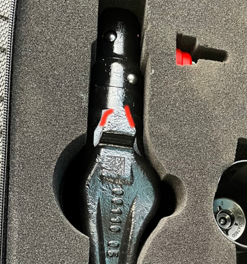

Mein ungebremster Anhänger am Model Y überträgt unglaublich laute mechanische Geräusche vom Zugmaul über die Anhängerkupplung auf die Karosserei bzw den Innenraum. Habe 2 Anhänger und bisher bei keinem Zugfahrzeug irgendetwas davon gehört… (auch nicht vorher bei meinem Model S) Hat das sonst noch jemand ?
Ist die Kupplung eventuell nicht korrekt eingesteckt? Oder ist noch Farbe an den Klemmstellen der Kupplung in der Halterung?
Hm also ich hab jetzt ja schon mehrfach Hänger auch mit Last gezogen und die Kupplung scheint korrekt eingesteckt und steht auf Grün…was meinst du mit Farbe an den Klemmstellen der Kupplung in der Halterung ???
Sowas gibt es öfter, insbesondere bei neuen Kupplungen wo noch gar nichts abgeschliffen ist und der Durchmesser der Kugel eher groß.
Wenn du keinen Hänger mit Antischlingerkupplung hast, kannst du einfach etwas Fett auf die Kupplung tun, falls du Hänger mit Antischlingerkupllung hast, darfst du keinesfalls schmieren, dann hilft ein Stück Klarsichtplasticktüte, einfach eine Frischhaltetüte so drüber stülpen, dass es einlagig unter der Kupplung ist. Das ist kein Scherz und klappt in 90% der Fälle… :wink:
ok danke für den Tipp! probier ich mal aus.
Ich meine diese markierte Stelle am Kupplungseinsatz bzw. am Gegenstück am Wagen.
Wenn hier evtl. Schmutz oder Farbe ist, sitzt die Kupplung nicht ganz spielfrei. Hatte ich an meinem Yeti auch mal.
ne da sitzt alles perfekt und spielfrei.
Hast du geprüft, ob der Kupplungsträger fest montiert wurde? Nicht, dass da gepatzt wurde und der Träger Spiel hat weil was schief oder zu locker geschraubt wurde.
nein habe ich nicht… aber ich werde ersmal das mit der Plastiktüte testen und wenn das keine hörbare Verbesserung ergibt werde ich im ServiceCenter vorsprechen… weil um den Kupplungsräger zu prüfen müsste ich wohl unters Auto oder die hintere Stoßstange entfernen wenn ich das richtig sehe…
Vielleicht spürst du, ob der Träger locker ist, wenn du am Haken mit der Hand stark rüttelst ob da ein Spiel in den Verschraubungen ist - ansonsten lieber anschauen lassen.
