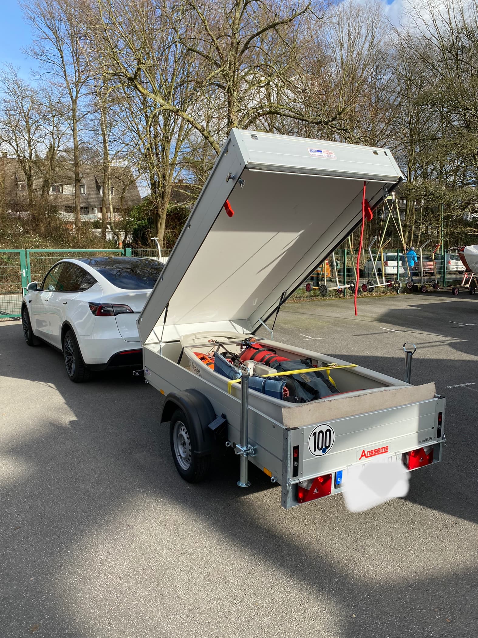

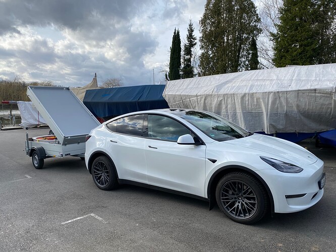

Ich habe letzte Woche meinen neuen Anhänger abgeholt (300 kg Eigengewicht, „unsichtbar“ hinter dem Auto :grinning: weil die Bordwände noch im Anhänger lagen) und kann euch nun folgende Verbrauchsdaten mitteilen:
  • 22,0 kWh/100 km bei der Hinfahrt ohne Anhänger bei ca. 5 °C und trockener Fahrbahn mit 123 km/h Durchschnittstempo
  • 23,4 kWh/100 km bei der Rückfahrt mit Anhänger bei ca. 3 °C und nasser Fahrbahn mit 66 km/h Durchschnittstempo
Hier habt ihr noch 2 Fotos vom Auto mit dem Hänger :star_struck:

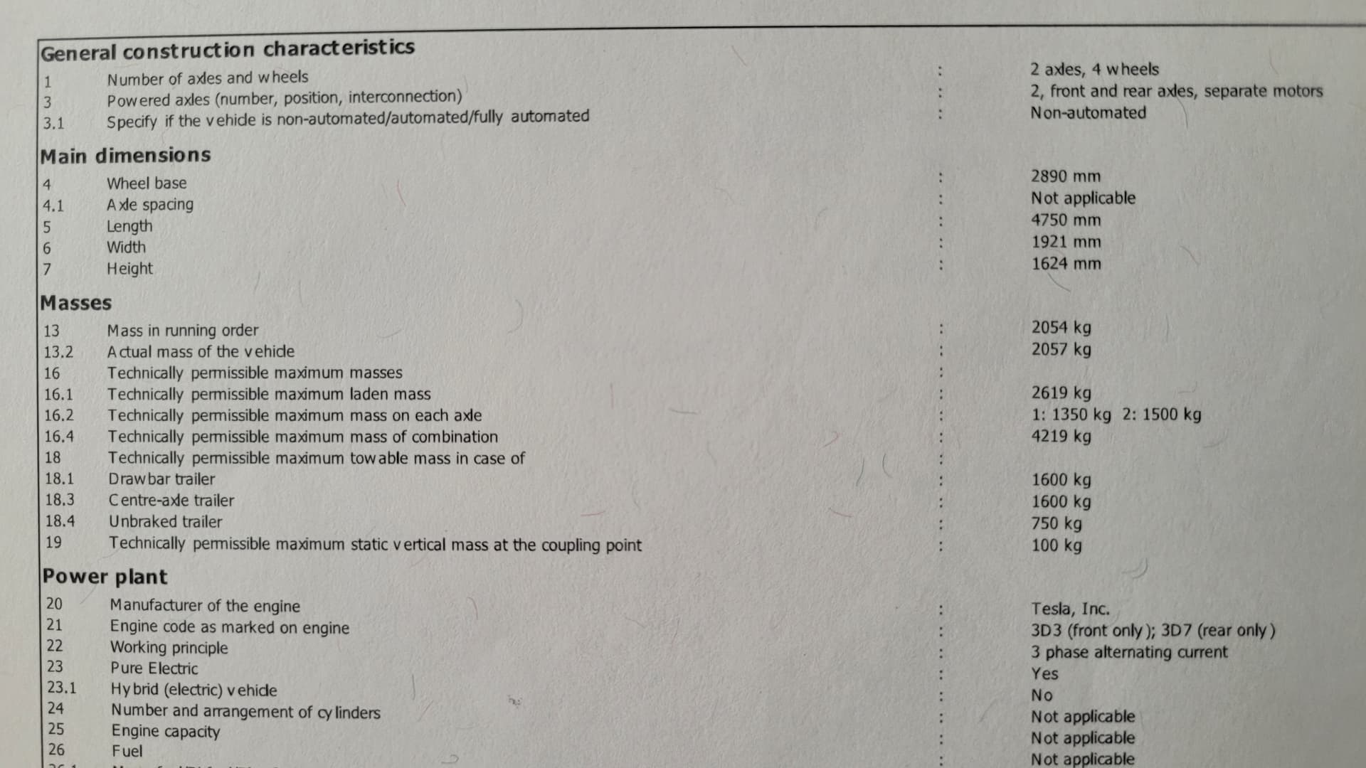

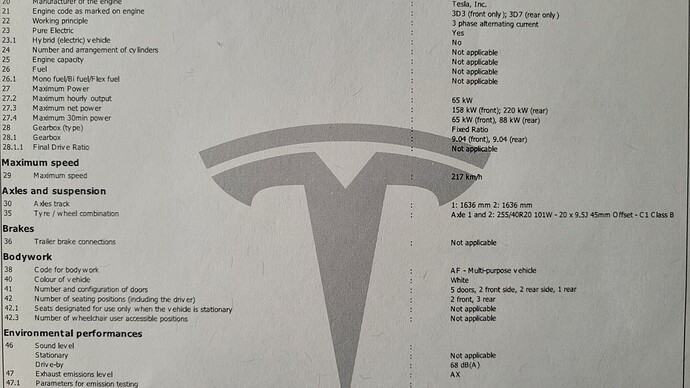

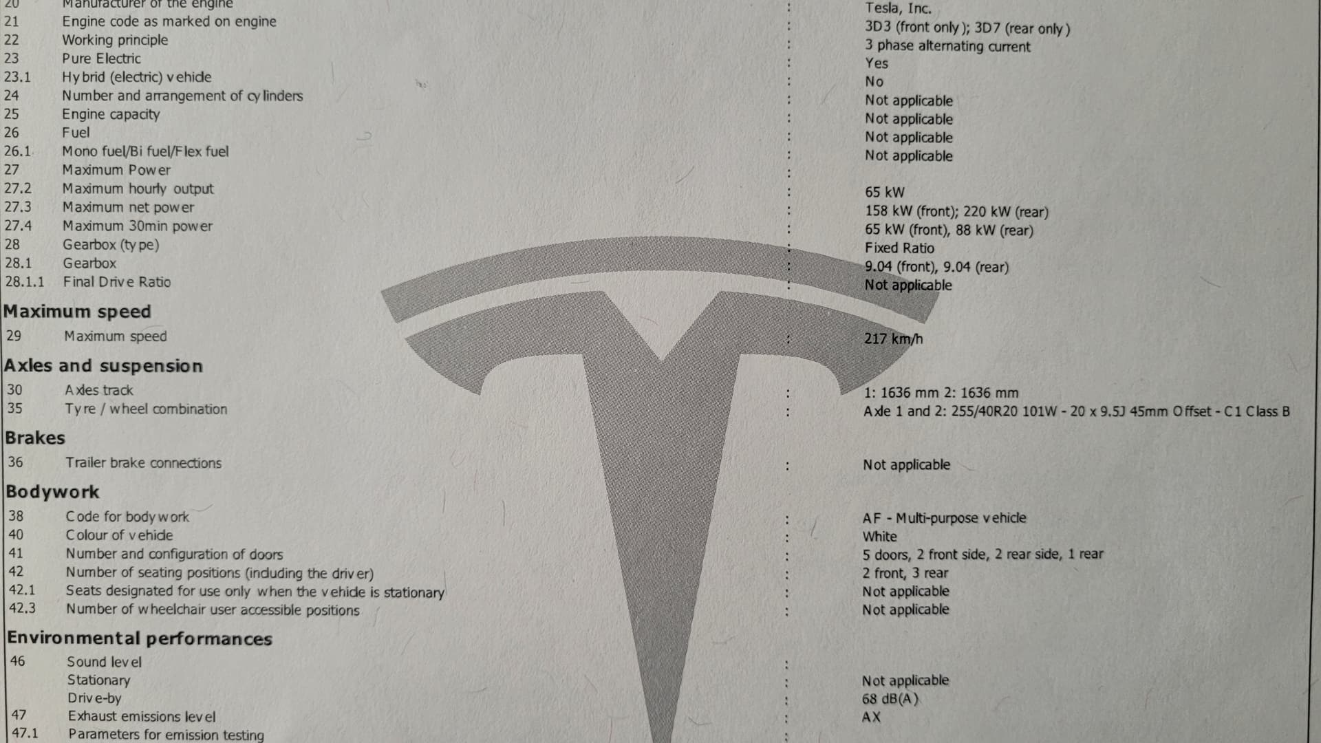

Nennt hier jemand ein MY mit den 20" Induction Felgen sein eigen?
Ich hatte gelesen, dass die Stütz- und Zuglast bei den 20" Felgen geringer sein soll als bei 19" und 21" - warum auch immer… :roll_eyes:
Wäre super, wenn jemand mit der o.g. Felge mal einen Blick in den Fzg.-Schein werfen könnte…
Danke vorab!
Hi, schau mal bitte in die Bedienungsanleitung von Tesla. Da ist leider die Beschränkung auf 20kg bei den 20 Zoll aufgeführt, wenn mehr als 2 Personen im Auto sind.
Ich glaube das liegt an den unterschiedlichen Traglast Index 101( bei 20’‘) vs 104 (bei 19‘‘ und 21‘‘), aber da gibt es hier im Forum sicherlich Bessere Experten als mich das genau zu erklären.
Ich habe mittlerweile die Papiere erhalten. Unter Punkt 19 ist eine maximale vertikale Masse am Kupplungspunkt von 100 kg benannt. Würde ich mal als Stützlast übersetzen. Ungeachtet dessen dass 20" Räder als Standardbereifung eingetragen sind.
Morgen melde ich das Fahrzeug an und werde versuchen, dass direkt mit eintragen zu lassen.
Tragfähigkeitsinderx 101 heißt 825kg pro Reifen. D.h. 1650kg auf der Hinterachse.
Auto kann sogar nur 1500kg. D.h. an den Reifen liegt es nicht.
Es kann aber sein, dass die Felgen selbst nicht soviel Gewicht vertragen.
Das kann man halt in den Dokumenten nicht so einfach abbilden. Im schlimmsten all brechen deine Felgen :confused:
