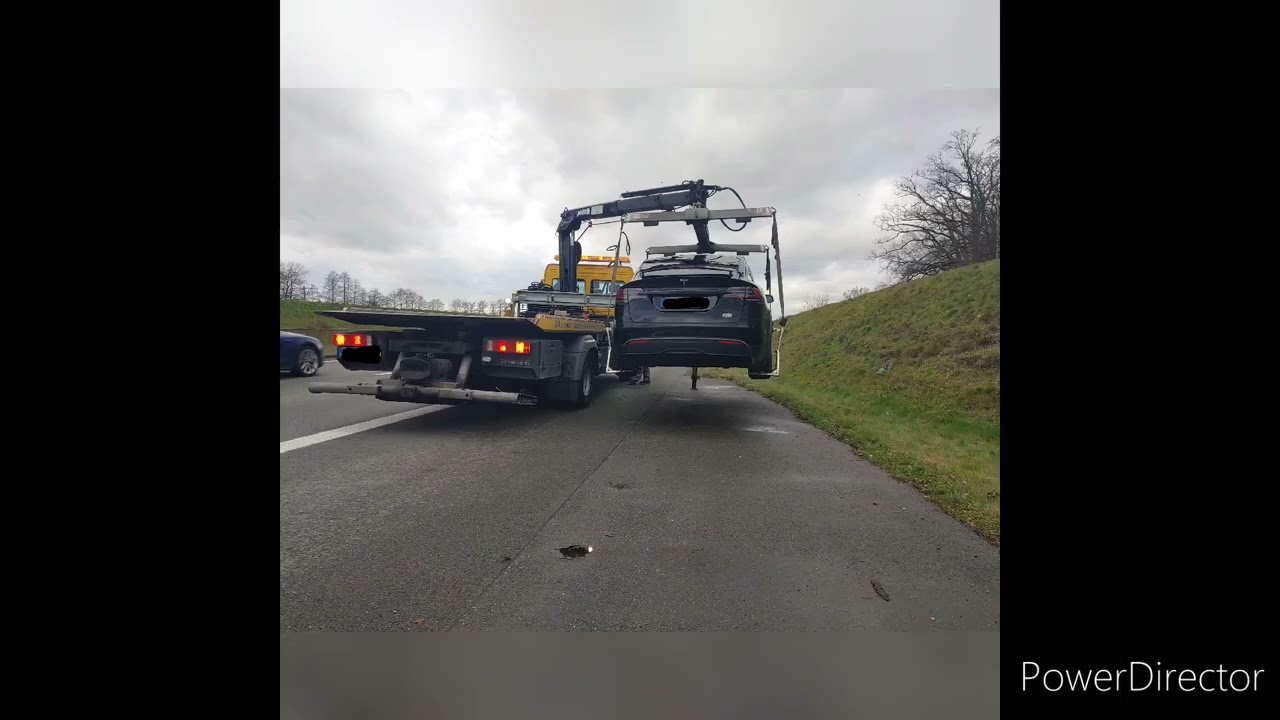

Ich habe meinen Wagen nach guten zwei Wochen wieder. Bei mir wurde auch die hintere rechte Drive Unit ausgetauscht. Der Grund für den Defekt war wohl ein falsch montiertes/undichtes Überdruckventil im Kühlkreislauf, wodurch Kühlflüssigkeit in den Motor/Umrichter eingedrungen ist. Diese tropfte auch aus dem Bereich des Motors auf den Boden.
Zuerst wurde die Diveunit per Luftftacht eingeflogen und dann wirde festgestellt, dass auch die Pyrofuse gezündet hatte. Obwohl es auch für sie keine Ersatzteile gibt, war sie in zwei Tagen im Servicecenter.
So wie es aussieht ist es kein sporadischer Defekt, sondern Tesla hat die Endmontage/Qualitätsprüfung nicht im Griff.
Immerhin muss ich die Mitarbeiter vom Service Center Bielefeld loben. Sie haben sich wirklich bemüht die Sache schnell auszubügeln und waren immer offen und ehrlich.
Hier noch ein paar Eindrücke vom Defekt:
Dein Wagen auf dem Abschlepper hat mich einfach extrem an meinen erinnert. Ich fürchte das werden nicht die letzten Fotos dieser Art sein.
