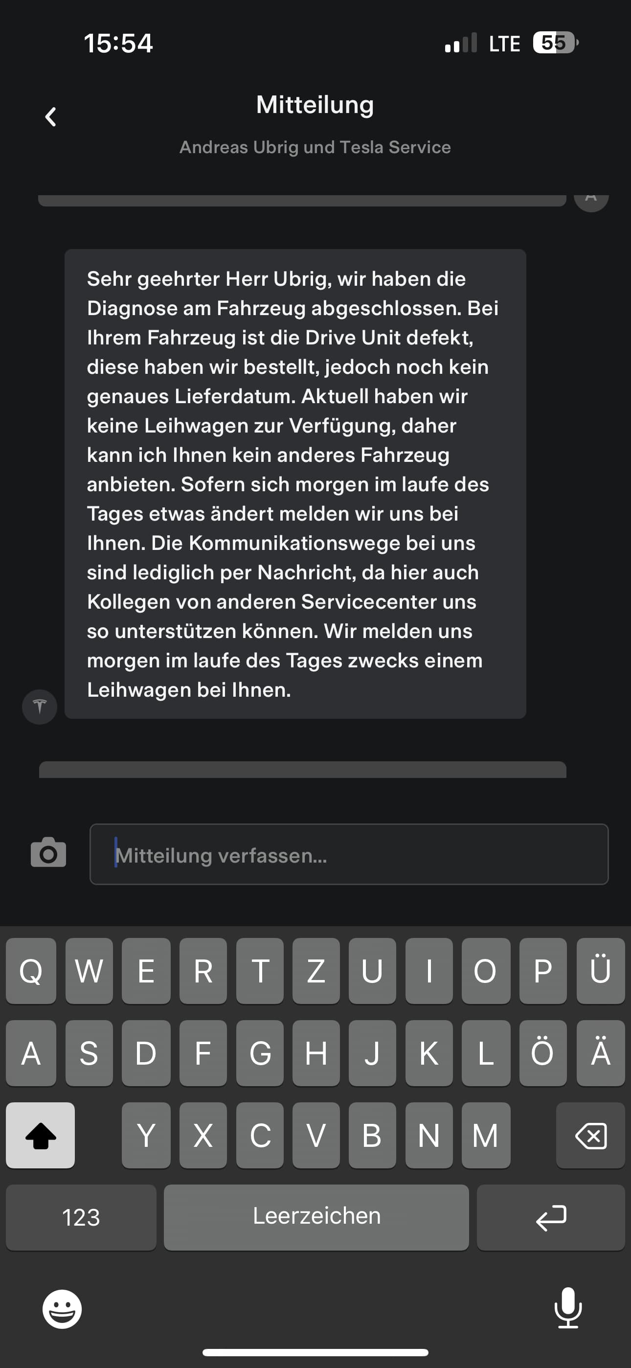

Die haben dir eiskalt erklärt, dass du mit einem 150k Auto kein Ersatzfshrzeug bekommst?
Find ich mutig und frech zugleich, einerseits interessant dass sie alle vom M3 Kassenmodell bis zum MXP gleich behandeln andererseits strategisch und wirtschaftlich fragwürdig da in der Preisklasse andere Premium Hersteller gut platziert sind
Hoffe es löst sich alles in Wohlgefallen auf
Lest selbst….
Ich persönlich finde das mehr als schwach! Kommunikation nur per Nachricht? Eine verarsche und Lüge obendrein.
Bin echt gespannt auf morgen vor allem auf das Lieferdatum der Teile….
Wenn es so weiter geht übergebe ich es leider dem Anwalt morgen.
Habe ich keine Lust drauf.
Miete mir selbst ein Auto und Klage das dann ein.

Mein Plaid steht traurig auf dem Hof rum. Drive Unit defekt hinten rechts.
Wurde bestellt…
Lieferung - keine Angabe - nicht mal im System ersichtlich…
Das kann was werden.
Wurde zumindest mit einem ganz alten 120 000 km Model 3 nach Hause geschickt.
Bin echt am verzweifeln…
