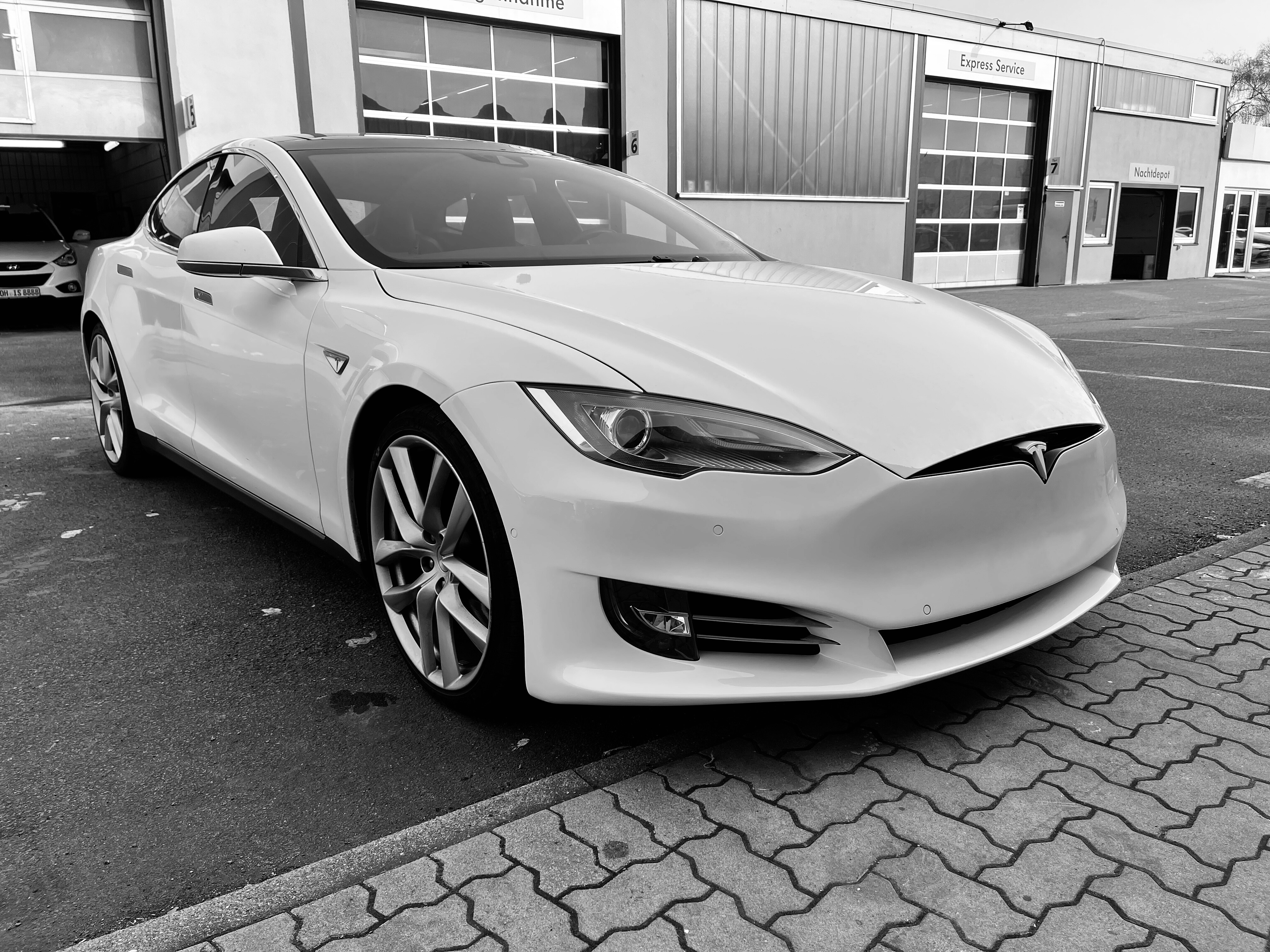

Model S Faceliftumbau- aus Pre Facelift wird Facelift
Du magst Dein Nose Cone nicht mehr leiden? Möchtest aber Dein Model S behalten, dann habe ich die Lösung für Dich.
Seit neusten bauen wir das Pre- Faceliftmodel auf Facelift um. Neu daran ist, dass nur die Stoßstange getauscht wird.
Wenn Du ein Video dazu sehen möchtest, klickst Du hier
Der Umbau kostet 3.250€ inkl. Mwst. Darin ist alles enthalten.

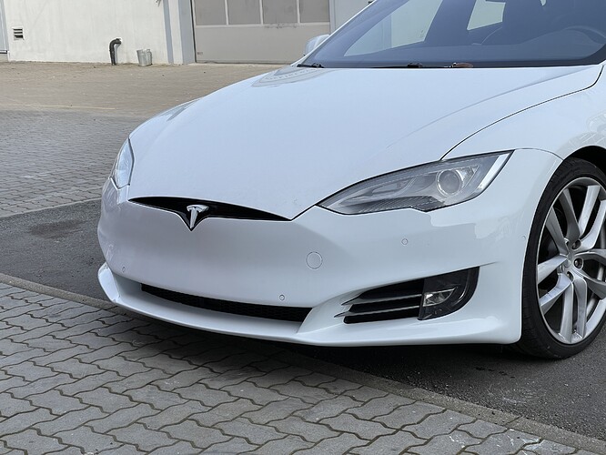

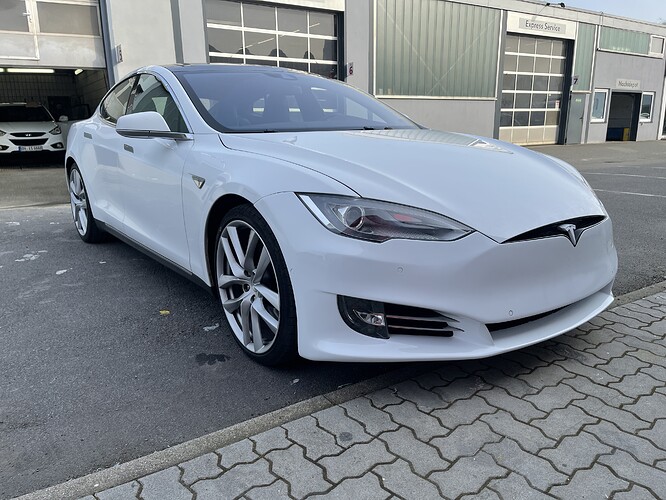

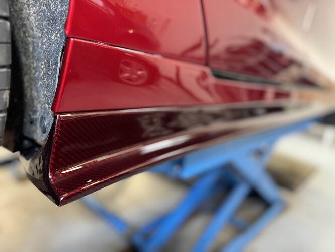

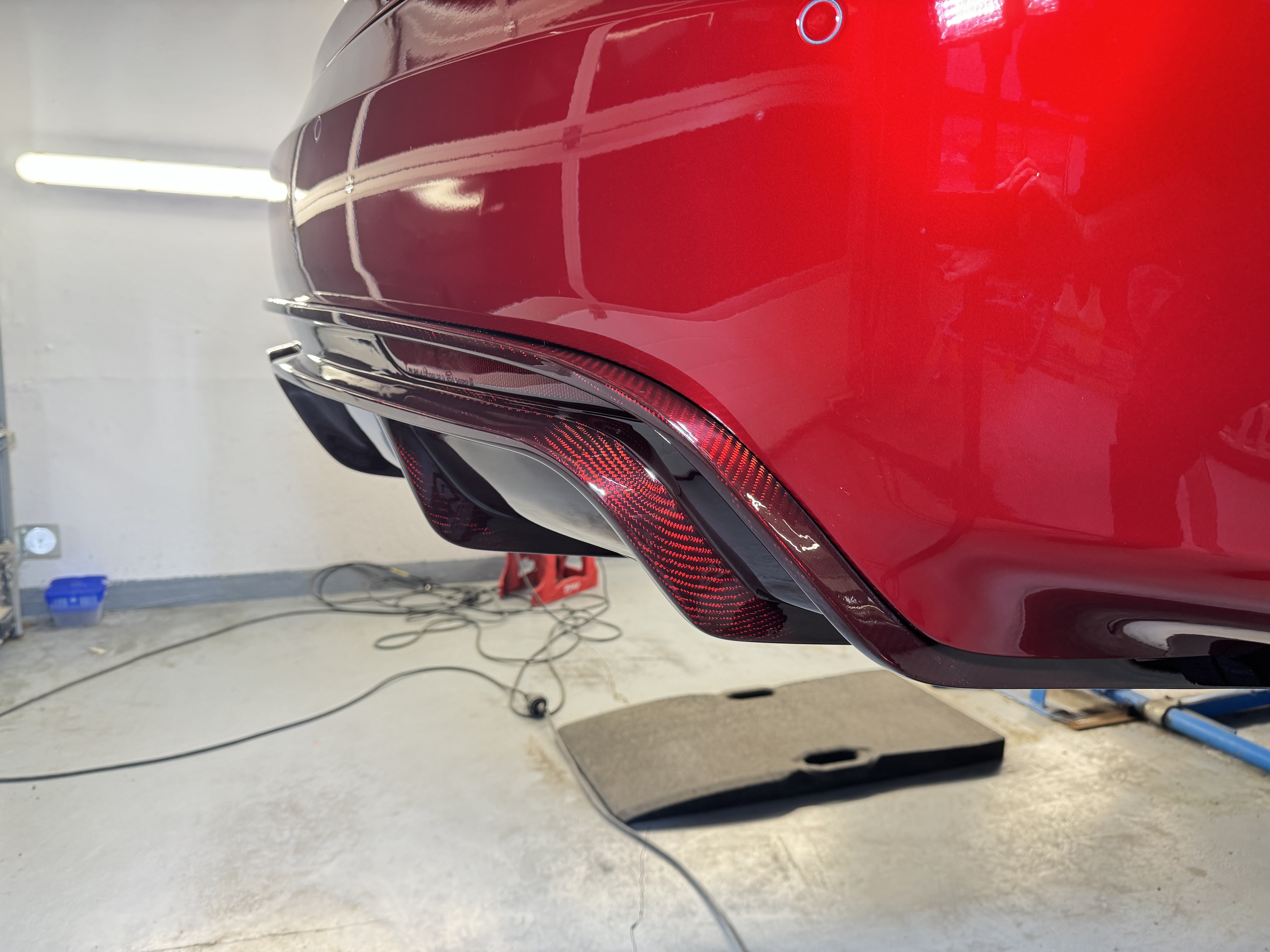

Heckdiffusor und Schwellerverkleidung
Kein Unterschied zu sehen :slight_smile:

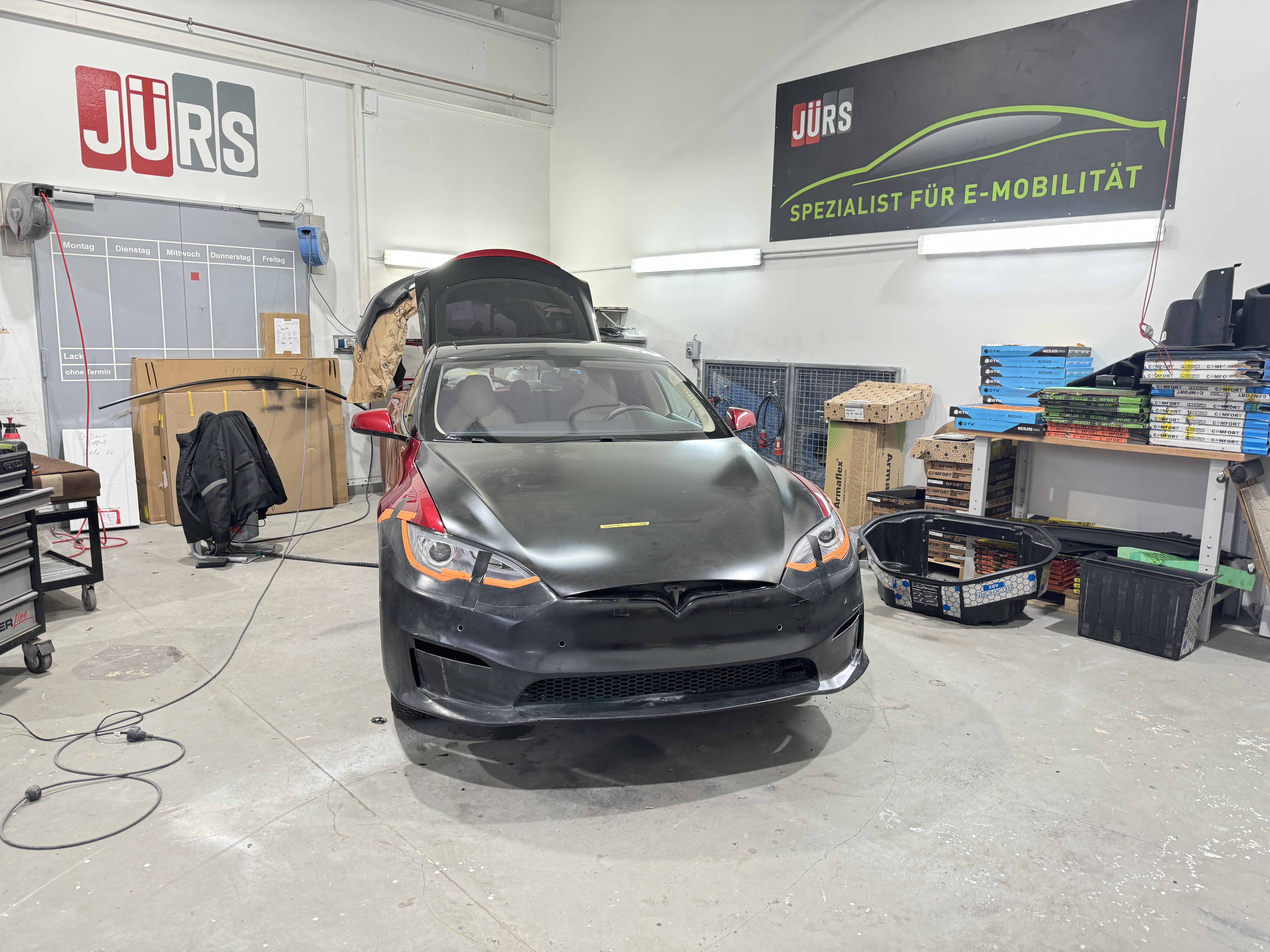

Wir hatten zwischen den Tagen ein bisschen Zeit und was soll ich Euch sagen? Vor zwei Wochen fährt mir jemand rein, so habe ich jetzt die Möglichkeit genutzt, um mein eigenes Auto auf das Plaid- Design umzubauen.
Ich teste ja eh immer erst alles an meinen Autos, werde hier dann ein kleinen Blogbeitrag draus machen.

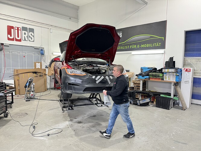

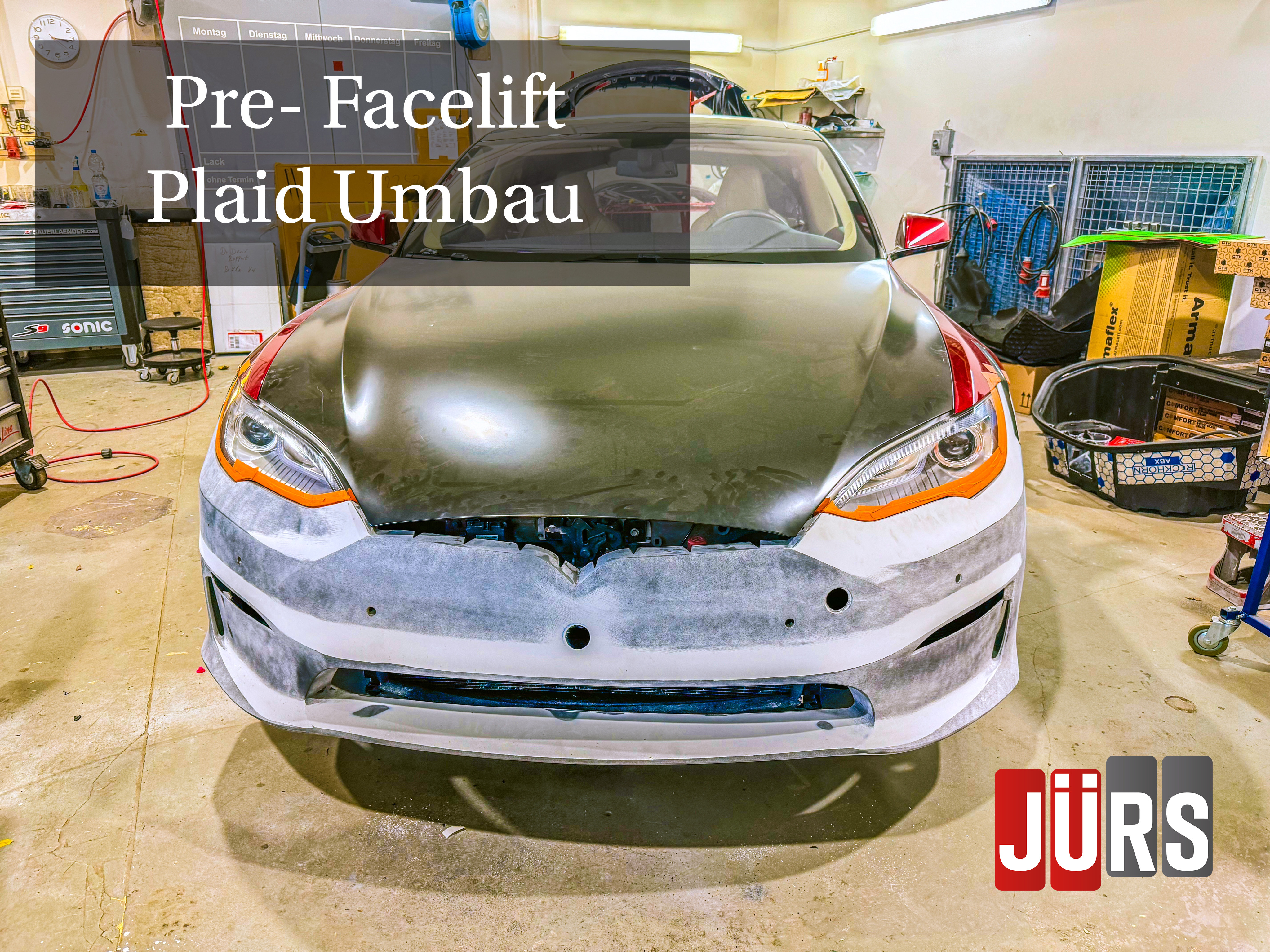

Heute haben wir alles grob angepasst.
Morgen müssen wir Halter für die Scheinwerfer kleben und Spaltmaße einschleifen.
Wenn Ihr Fragen habt, oder spezielle Bilder möchtet, gern raus damit.

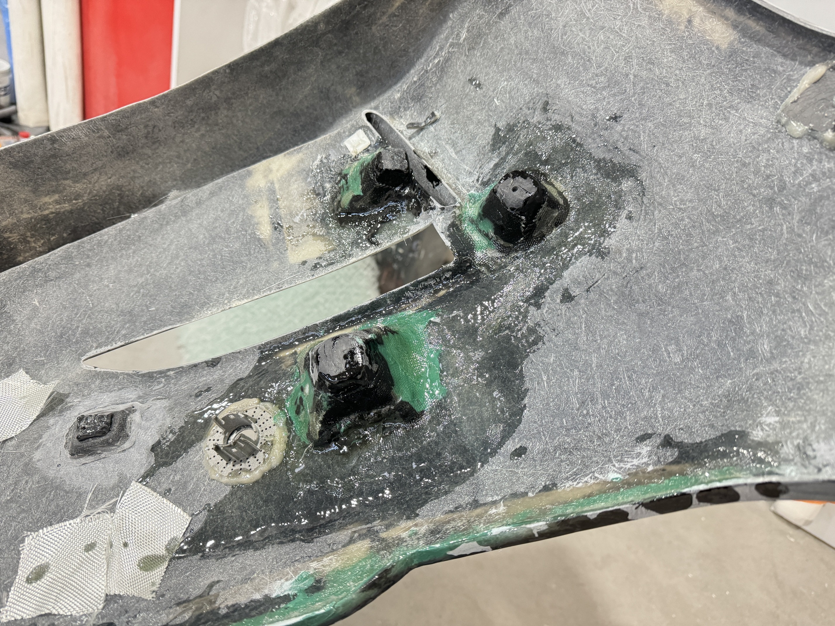

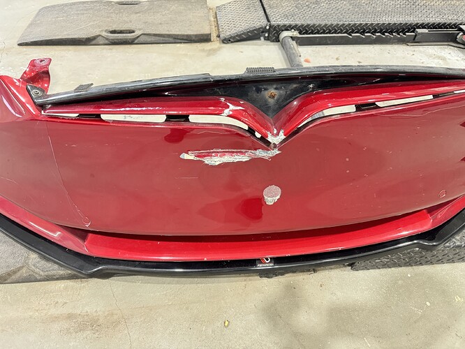

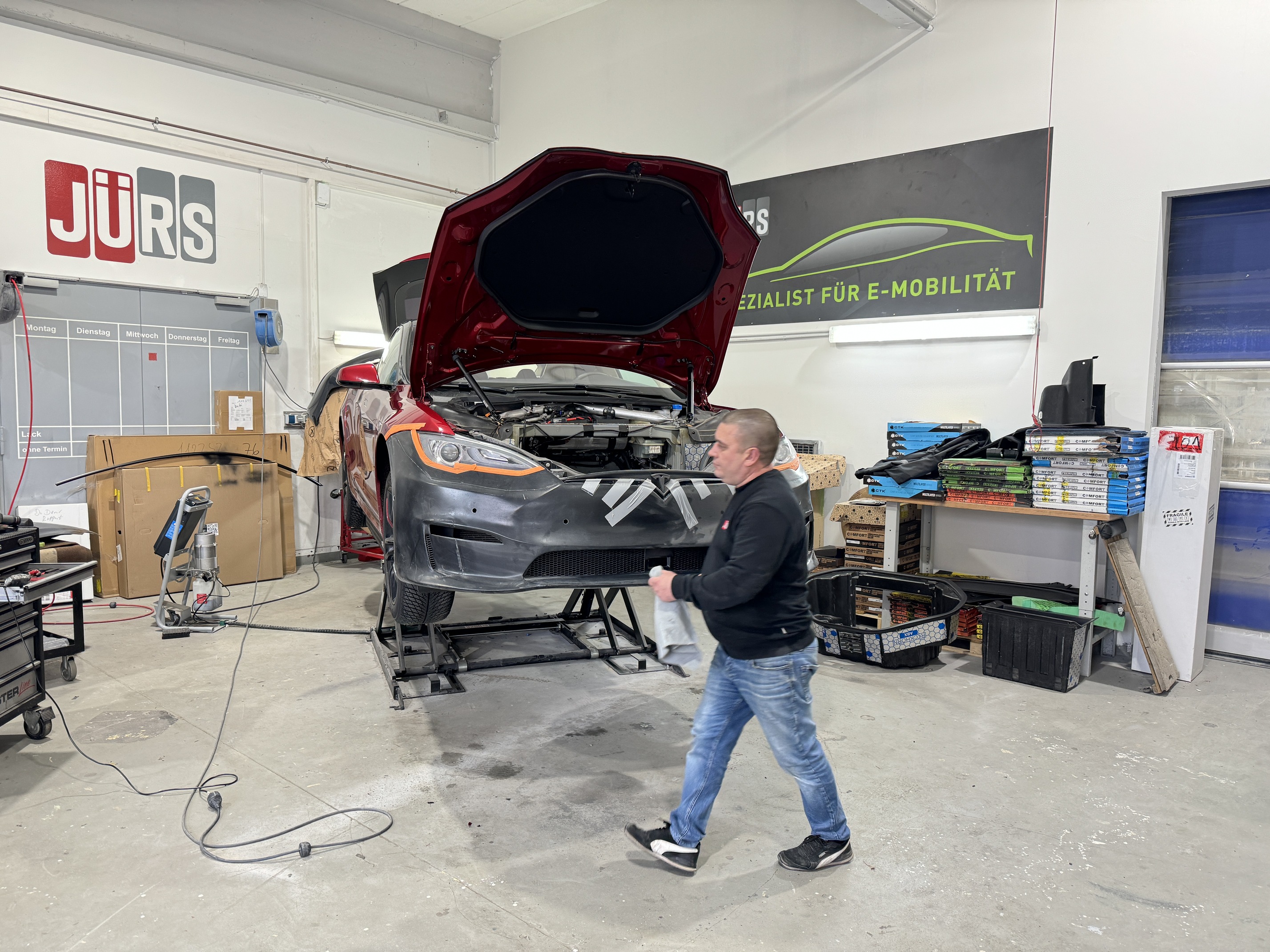

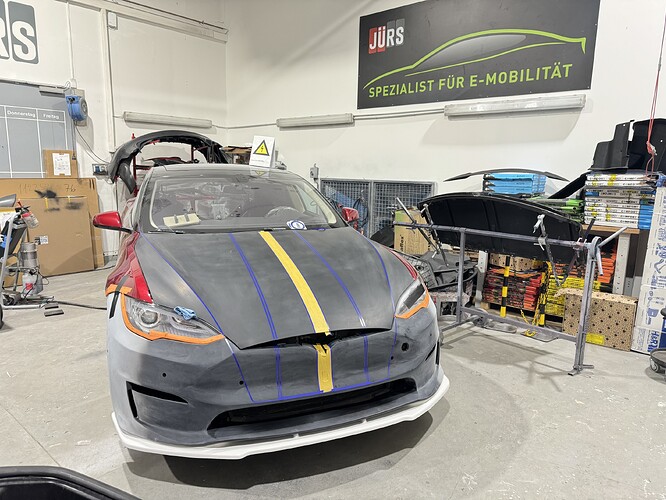

Heute haben wir die Halter neu positioniert und erstmal provisorisch befestigt, bzw. zum Teil angefangen, sie richtig zu laminieren. Das ist ein recht aufwendiger Prozess, aber ich bin mir sicher, dass sieht am Ende echt gut aus. Seit gespannt :slight_smile:
Stück für Stück geht es voran, wir werden noch ein bisschen mit dem Lack und dem Design rumspielen, seid gespannt. Die Anpassungsarbeiten waren brutal, die Stoßstange, die Scheinwerfer, Spaltmaße gruselig, wirklich richtig schlecht. Nun kann ich mit Leben, Heute Spritzspachtel schleifen und das Ganze füllern

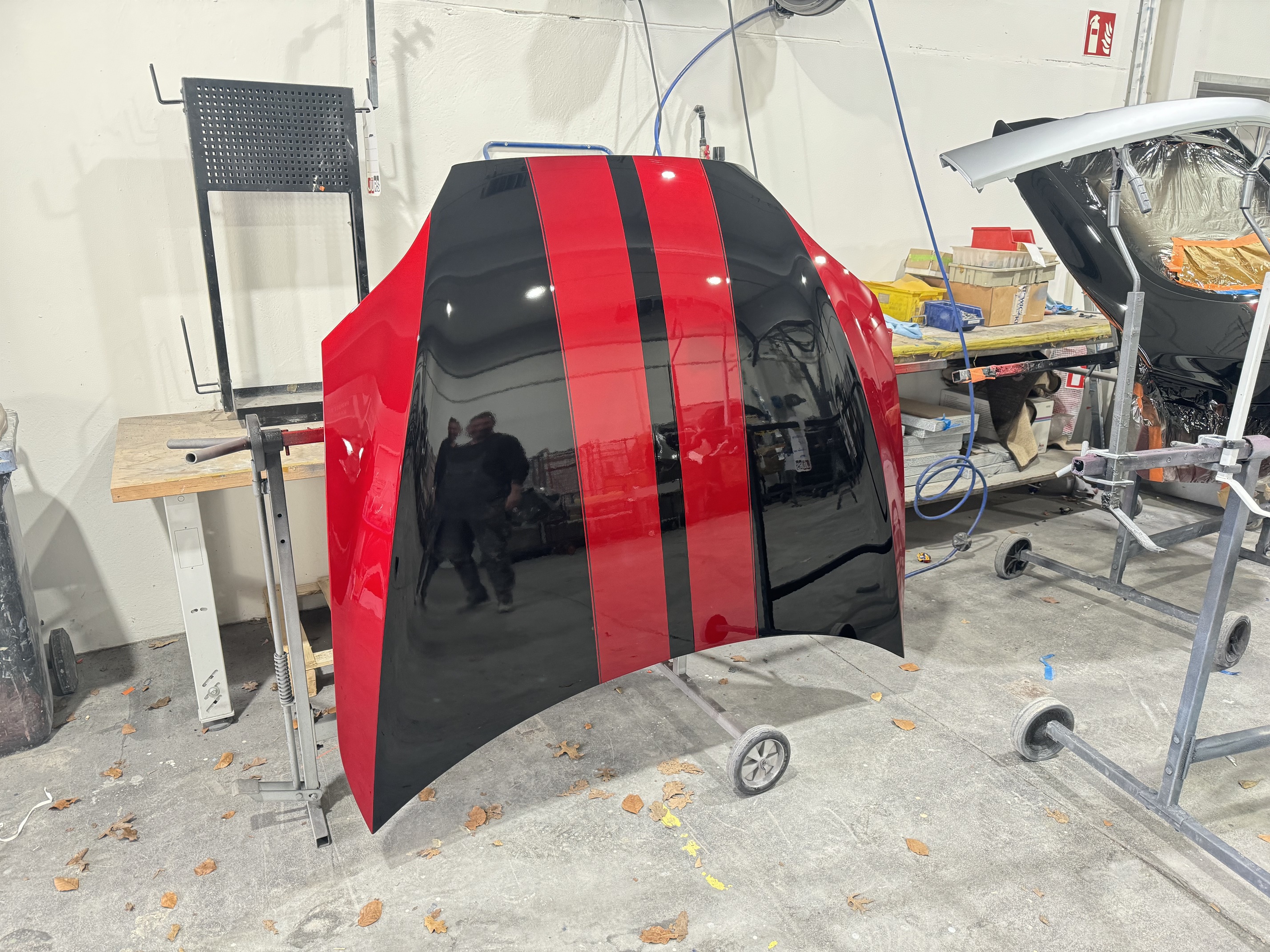

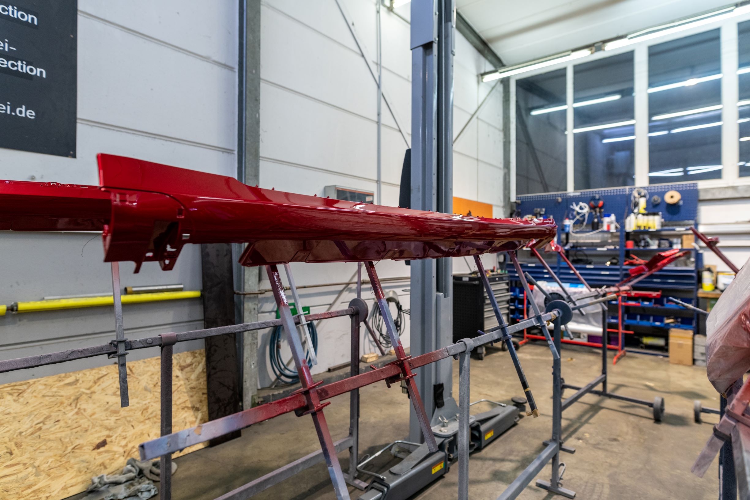

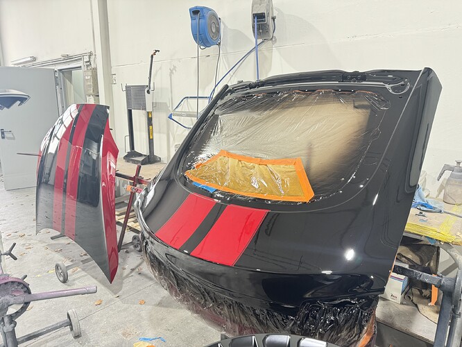

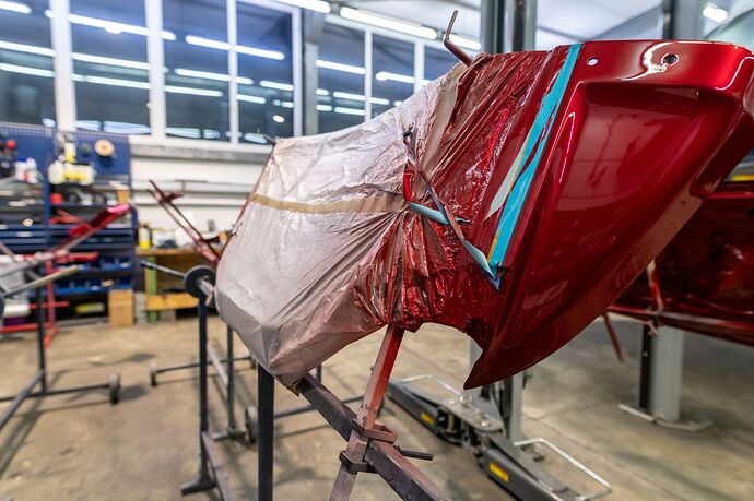

Die ersten Teile werden lackiert.
Hier habe ich mir was Besonderes ausgedacht, dass werdet Ihr später noch sehen

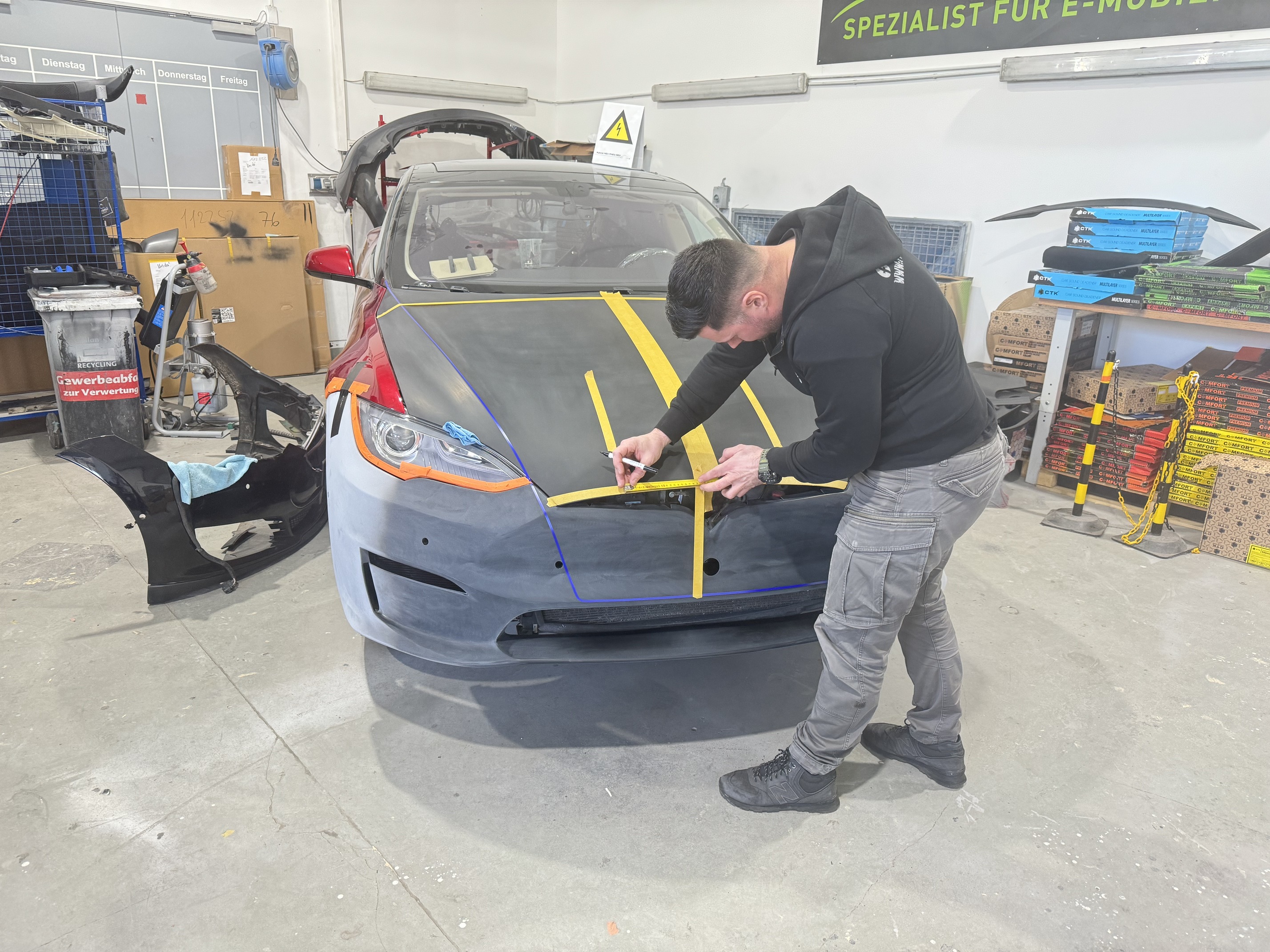

Es geht weiter, anpassen, abkleben und planen…
Streifen abkleben :point_up_2:t3:

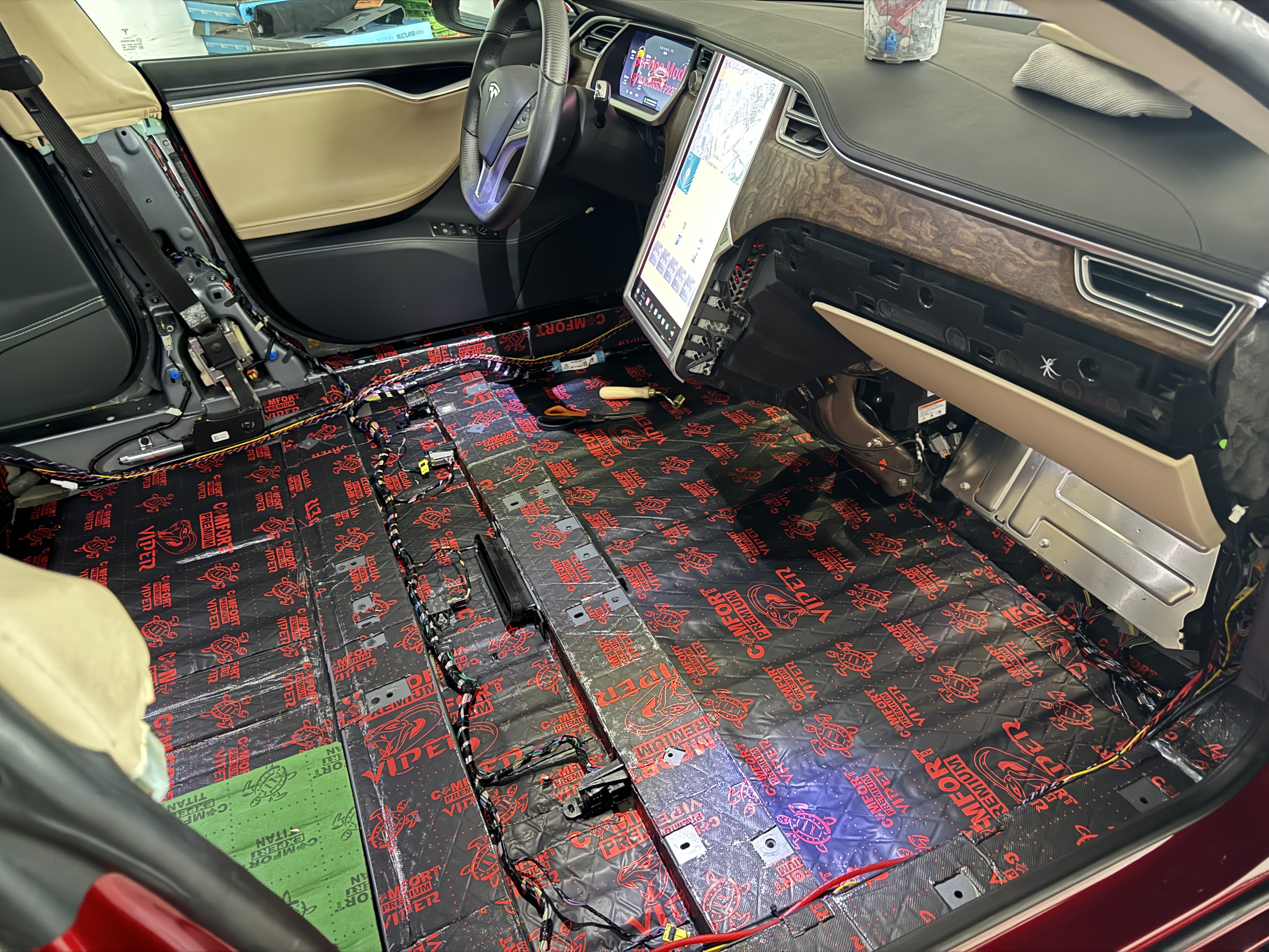

Wenn man schon dabei ist, kann man auch gleich komplett dämmen

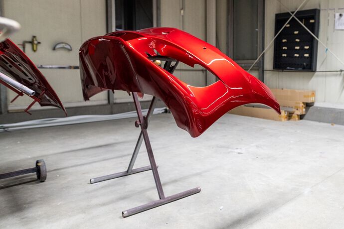

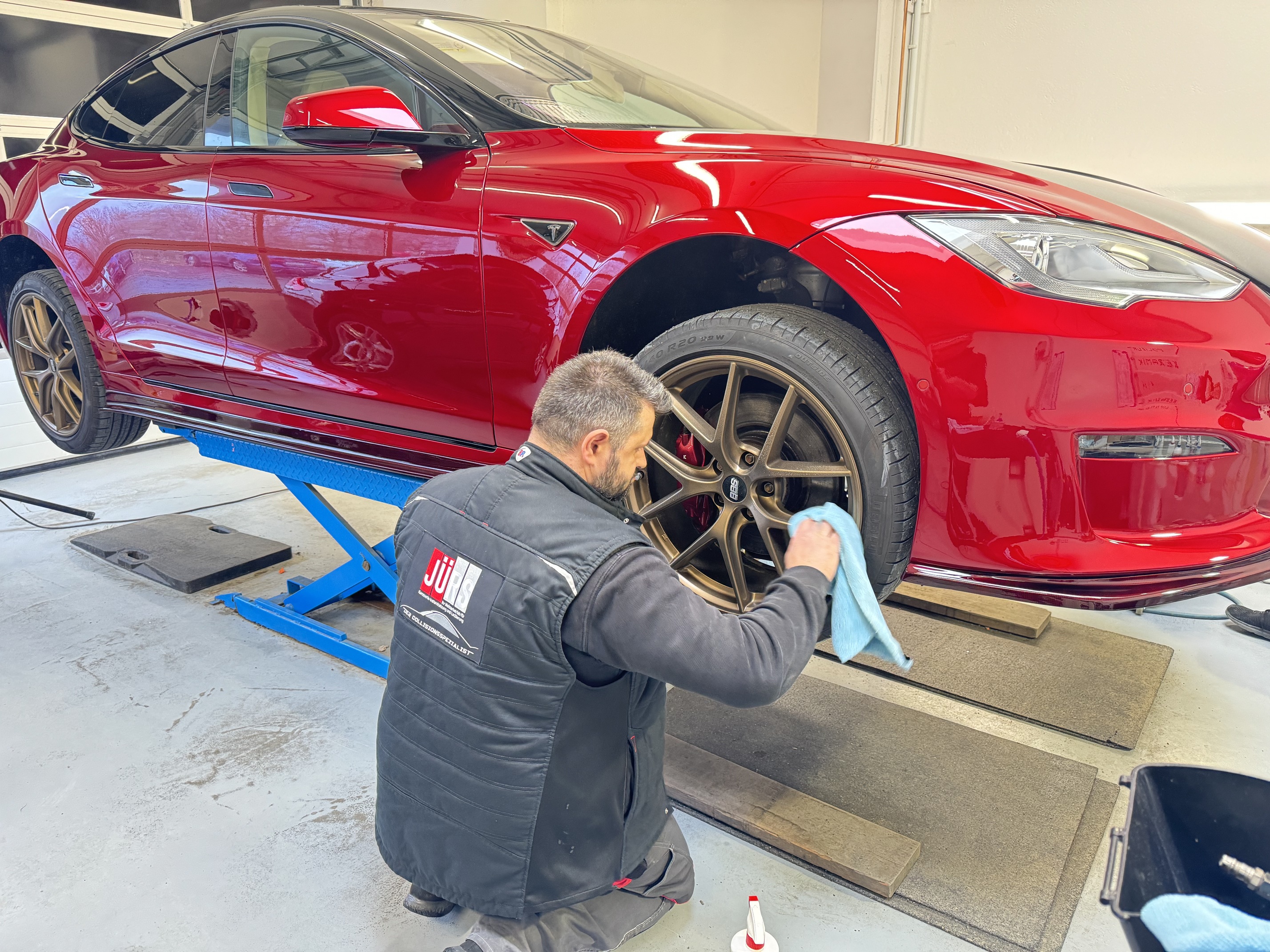

Es geht Schritt für Schritt voran :smiling_face_with_three_hearts:

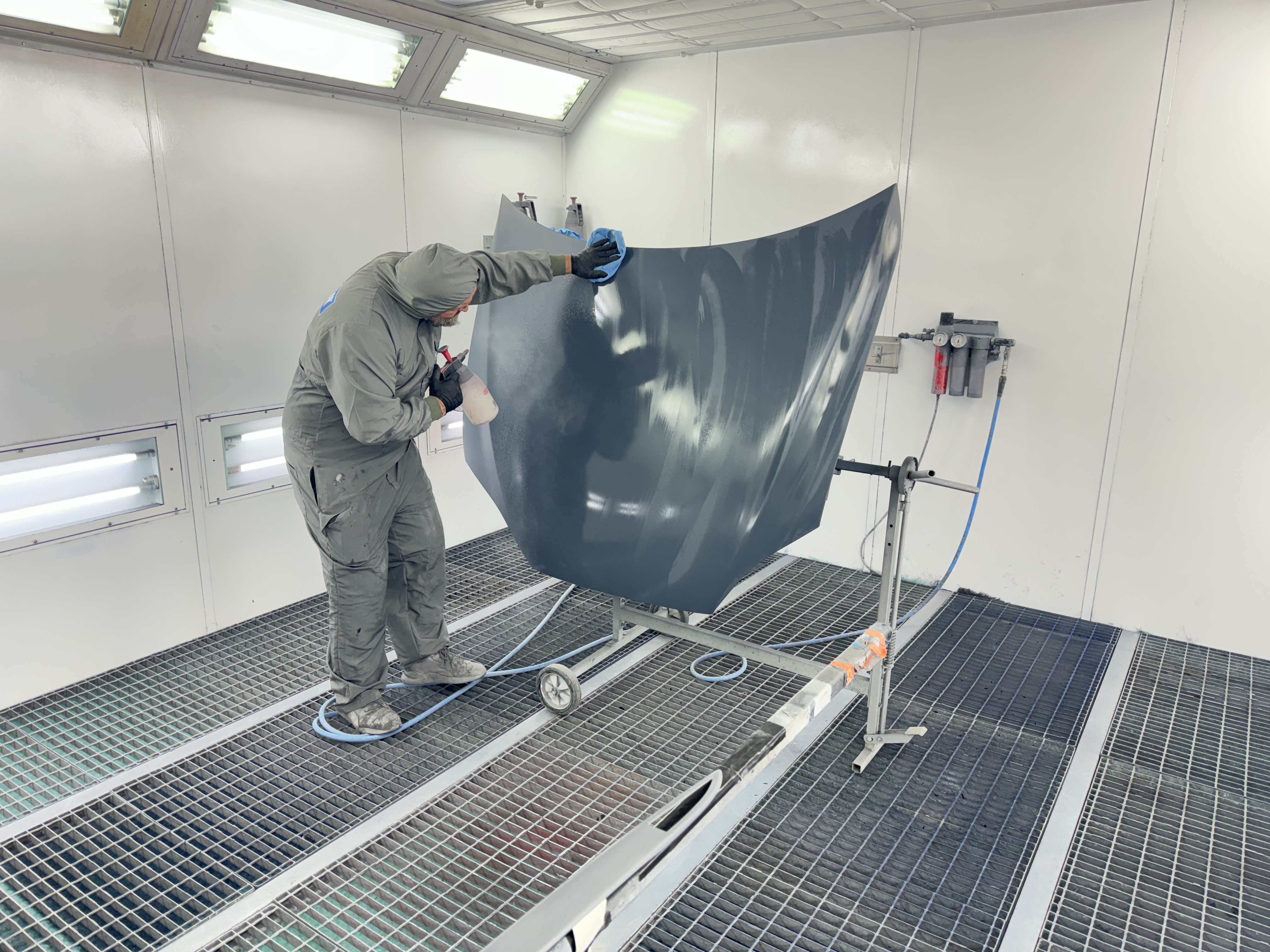

So zeigt der Lackierer was er kann. :+1:

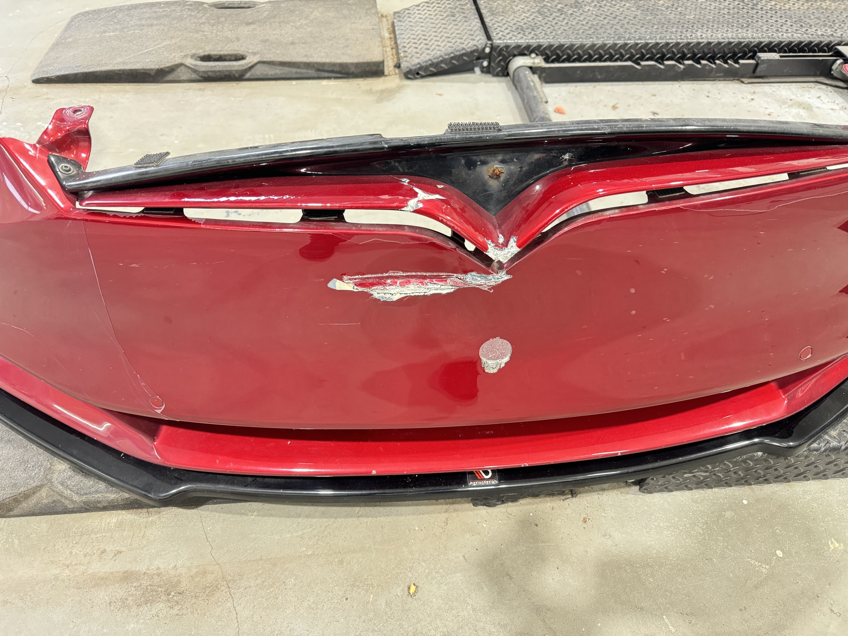

Hallo Zusammen, könnte mir bitte jemand erklären wie man die Lücke vom Grill zur Motorhaube bei einem Facelift Umbau füllt? Die Prefacelift Motorhaube ist ja etwas kürzer und ich habe jetzt das Problem das ich von Grill zur Motorhaube eine Lücke habe… Wie kriege ich das Problem gelöst? Oder muss eine neue Motorhaube her ?
Bitte um Rückmeldung
Mit freundlichen Grüßen
Moin, es gibt nur zwei Möglichkeiten umzubauen.
  • die eine hast Du gewählt
  • die andere ist meine Stoßstange
Bei Deiner Variante brauchst Du viele neue Teile, zum Beispiel Frunk- Innenverkleidung, Haube usw. Wirst Du selbst wissen.
Es gibt noch eine einzige Möglichkeit, dass habe ich in Kroatien gesehen. Der Typ ist Oldtimer- Restaurator und hat sich vorn die Verlängerung angeschweißt, aber er schweißt jeden Tag Alu, für deutsche Karosseriebauer ist das ziemlich schwierig.

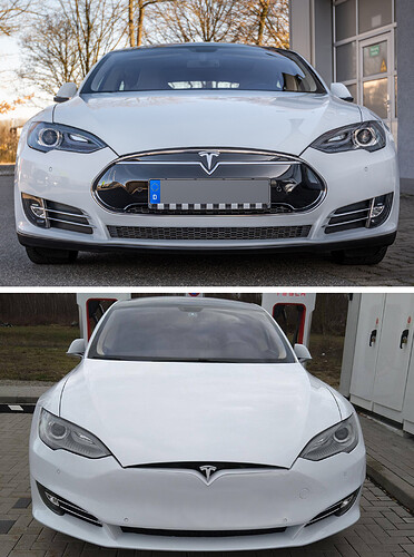

Hallo Michael, danke dass du dir immer die Zeit nimmst jeden so ausführlich zu antworten.
Ich wäre am Plaid umbau interessiert, gibt es dazu schon fertige Bilder oder kommen die erst noch?
Was mich auch interessieren würde wär ein Foto was den Originalen vs eure umgebaute Front nebeneinander zeigt (wär beim FL umbau auch interessant)

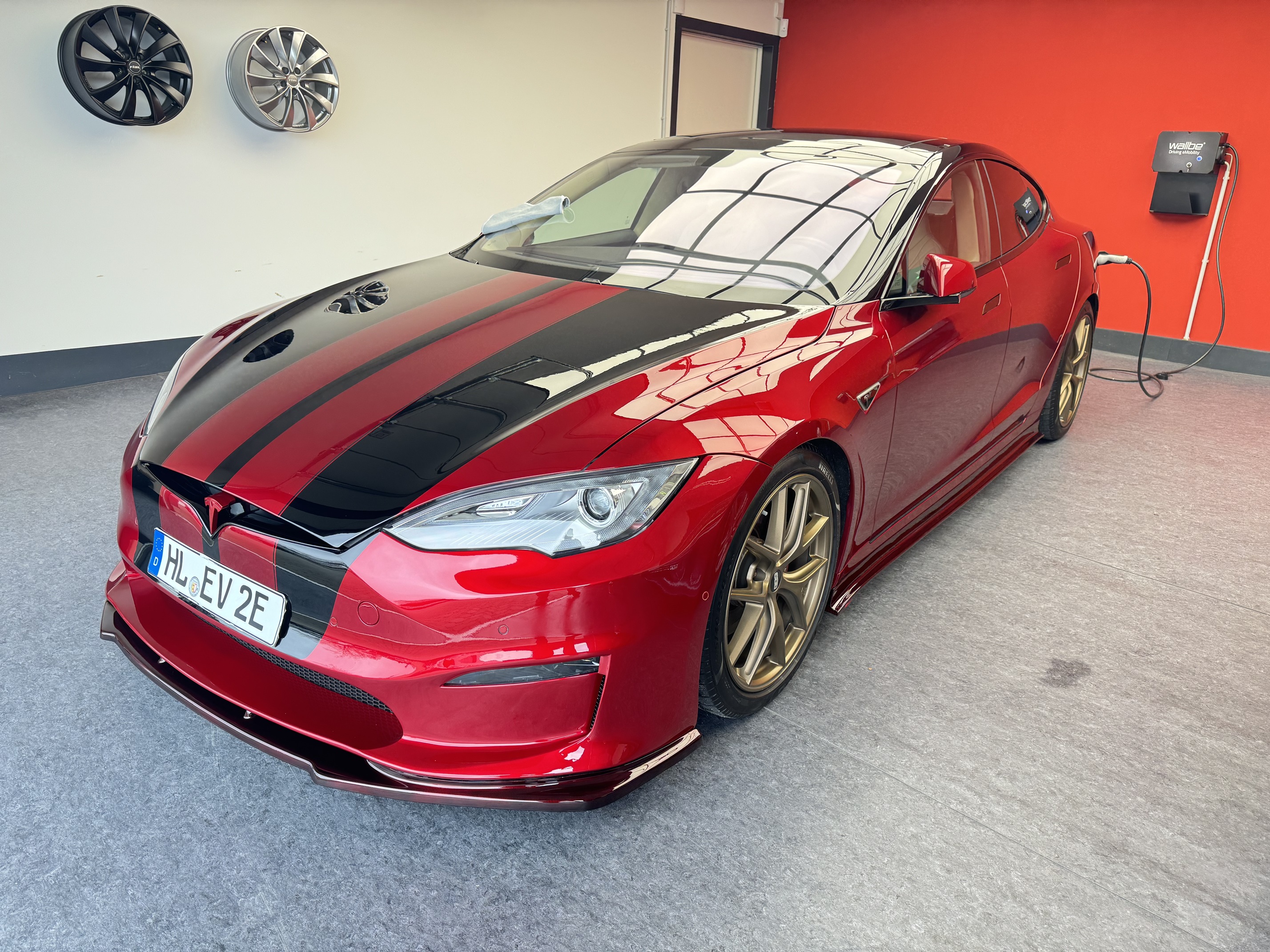

Aber hier ein erster Eindruck

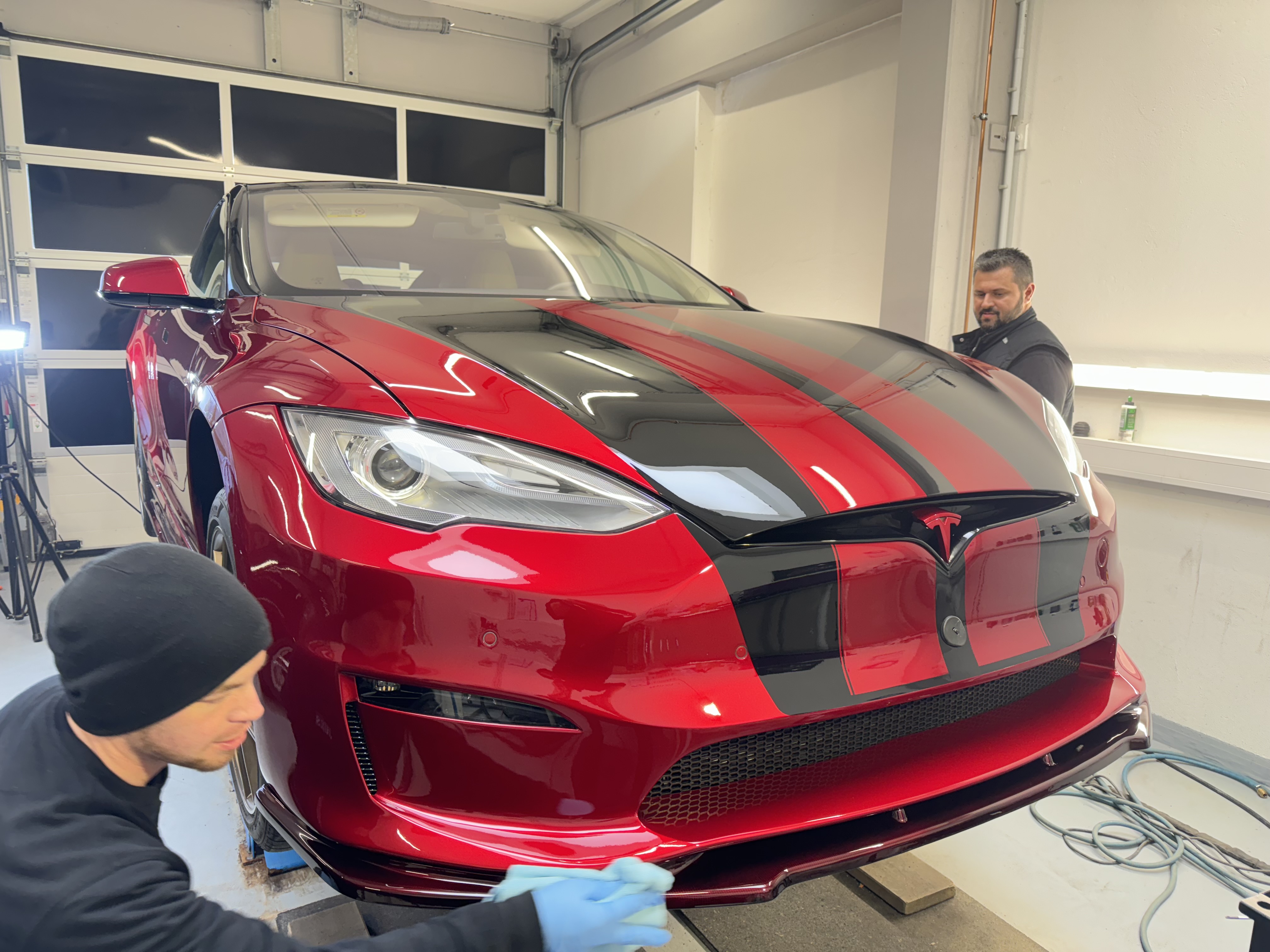

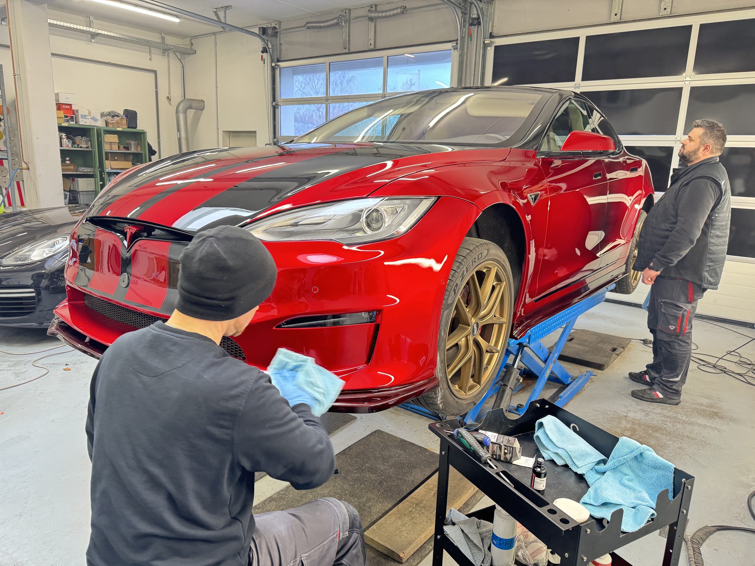

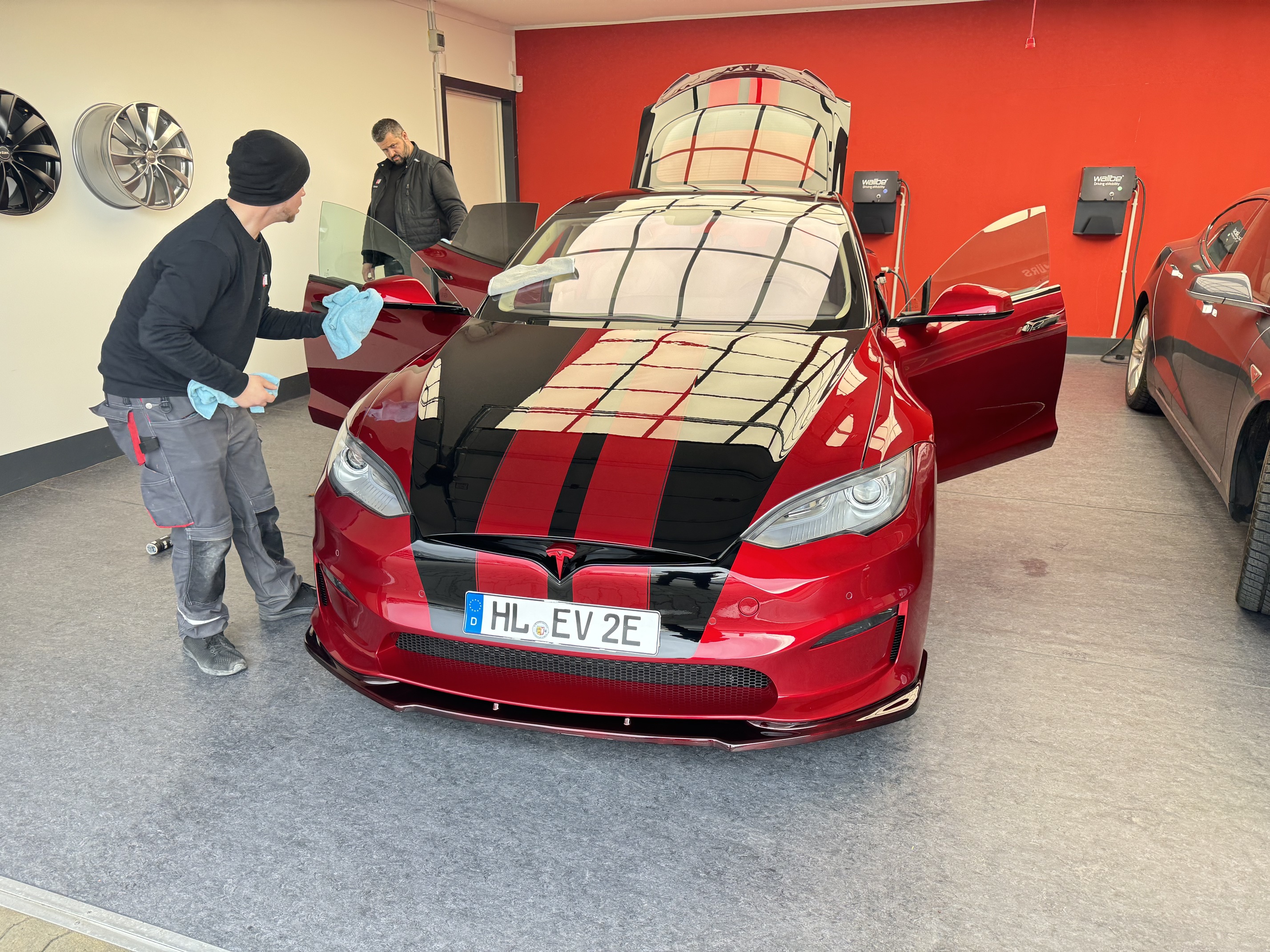

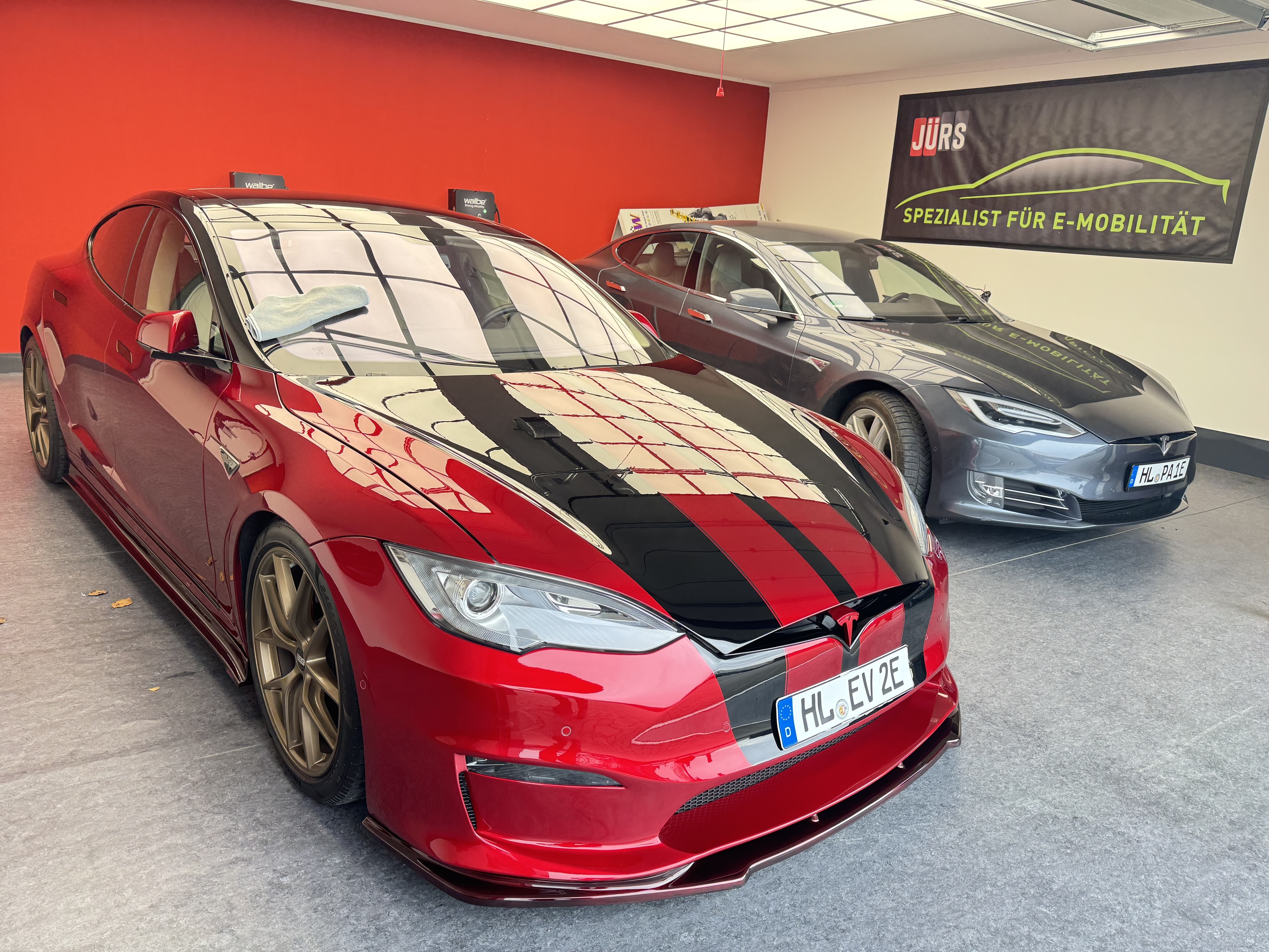

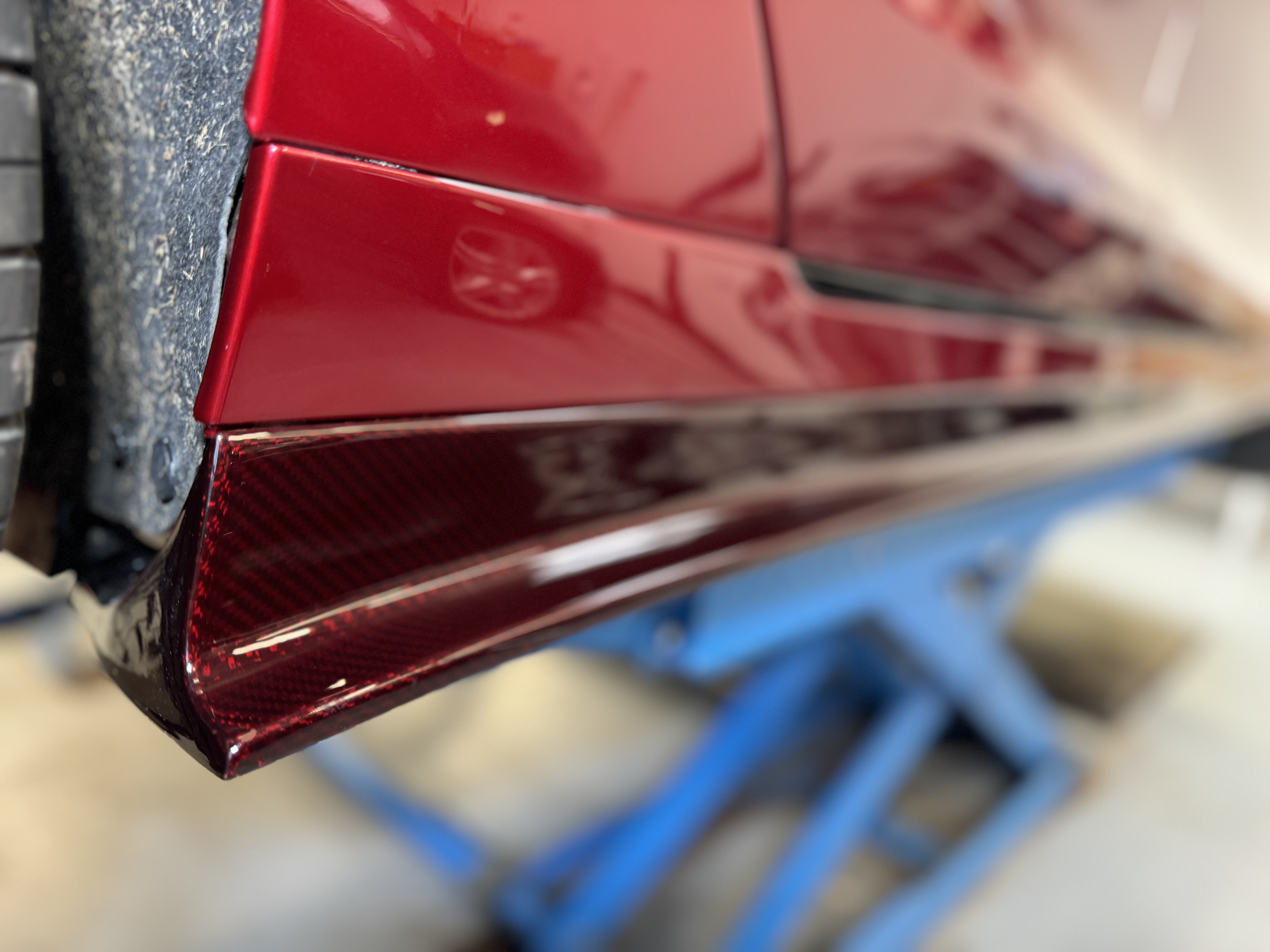

So, fast fertig.
Was sagt Ihr?
An diesem Auto ist nun alles neu, inkl. überholtem Akku, inkl. Motor, dank EV- Clinik, den Rest kennt Ihr, so denke ich.
Schönes Wochenende Ihr Lieben
Herzlichst,
Michael
Sehr geil! Mich würde eine Gegenüberstellung neben einem „echten“ Plaid interessieren :slight_smile:
Das sieht mal edel aus. :+1:

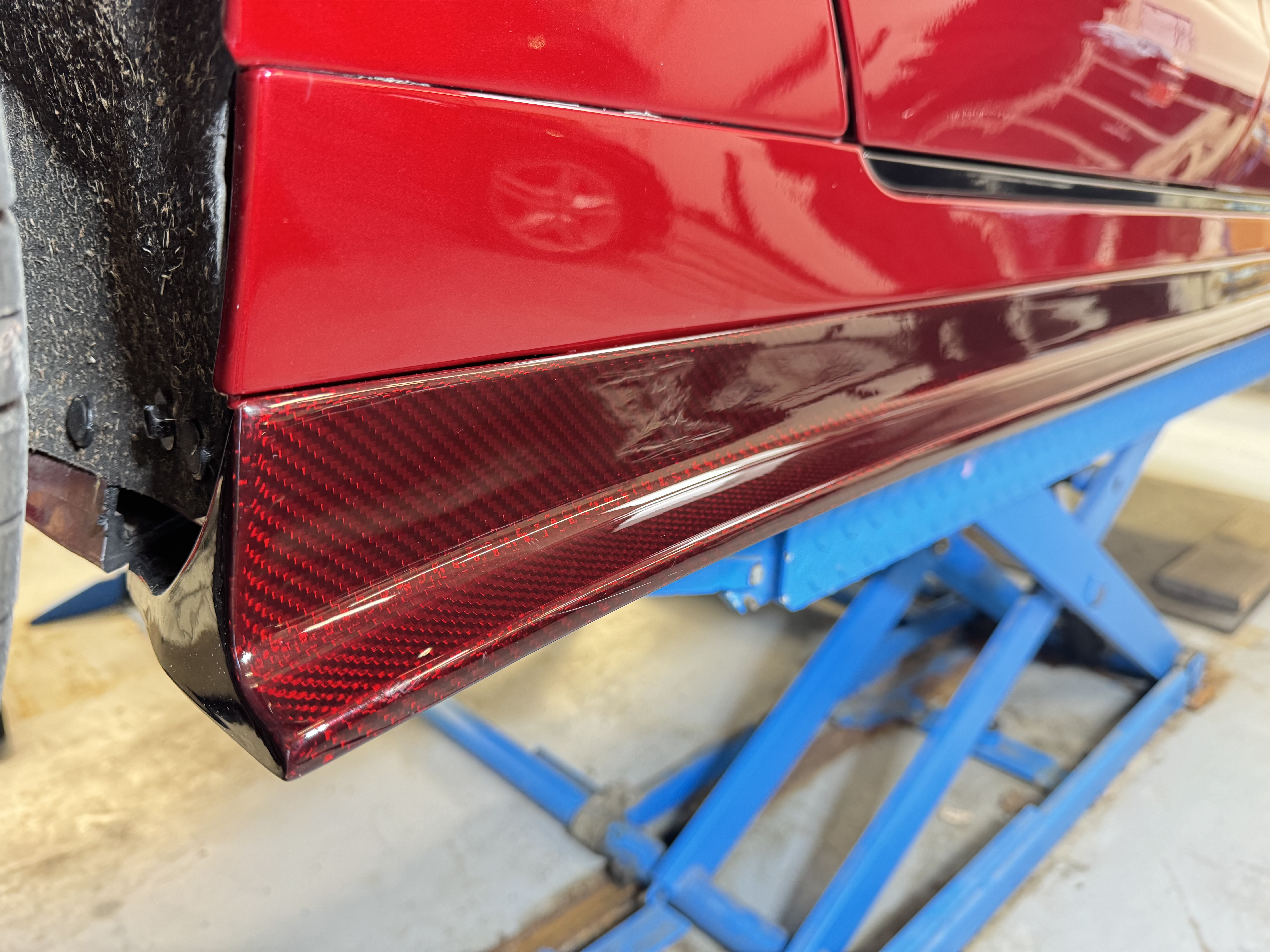

Habt Ihr das Carbon mit Candy Red lackiert?
Ohne die schwarzen Streifen vorne hätte mir das wohl noch besser gefallen, aber das muss jeder für sich entscheiden.
Candy Red, richtig :white_check_mark:
Bin schon gespannt, wann Einer und vor Allem wer sein Facelift zum Plaid macht…
Durch die sicherlich tolle Lackierung und mit den super aussehenden Carbonteilen kann man allerdings nicht so gut vergleichen.
Falls Du einen „normalen“ Kunden hast, der den „normalen“ Umbau bei Dir hat machen lassen, gerne Fotos und vor Allem Vergleichsfotos vom Vor-Facelift-Plaid-Umbau…und dem Original-Plaid…
Und dann später auch vom Facelift-Plaid-Umbau…
