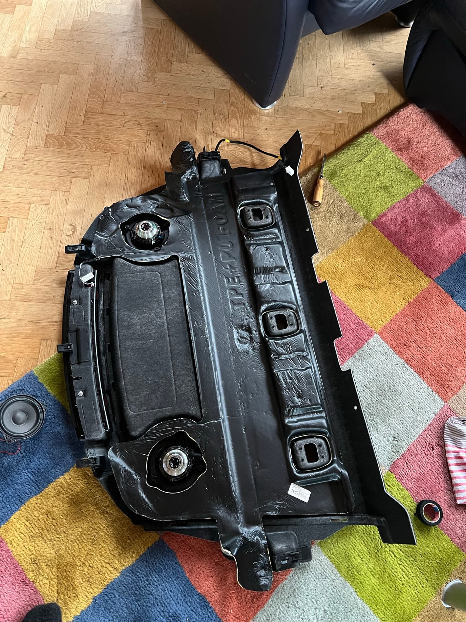

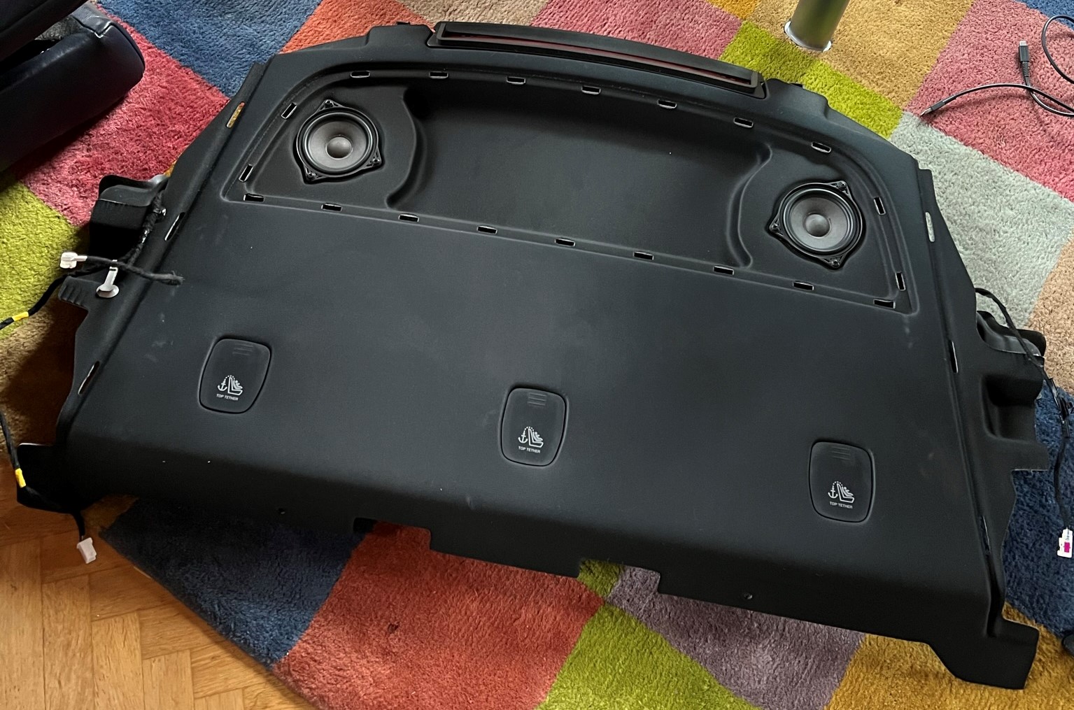

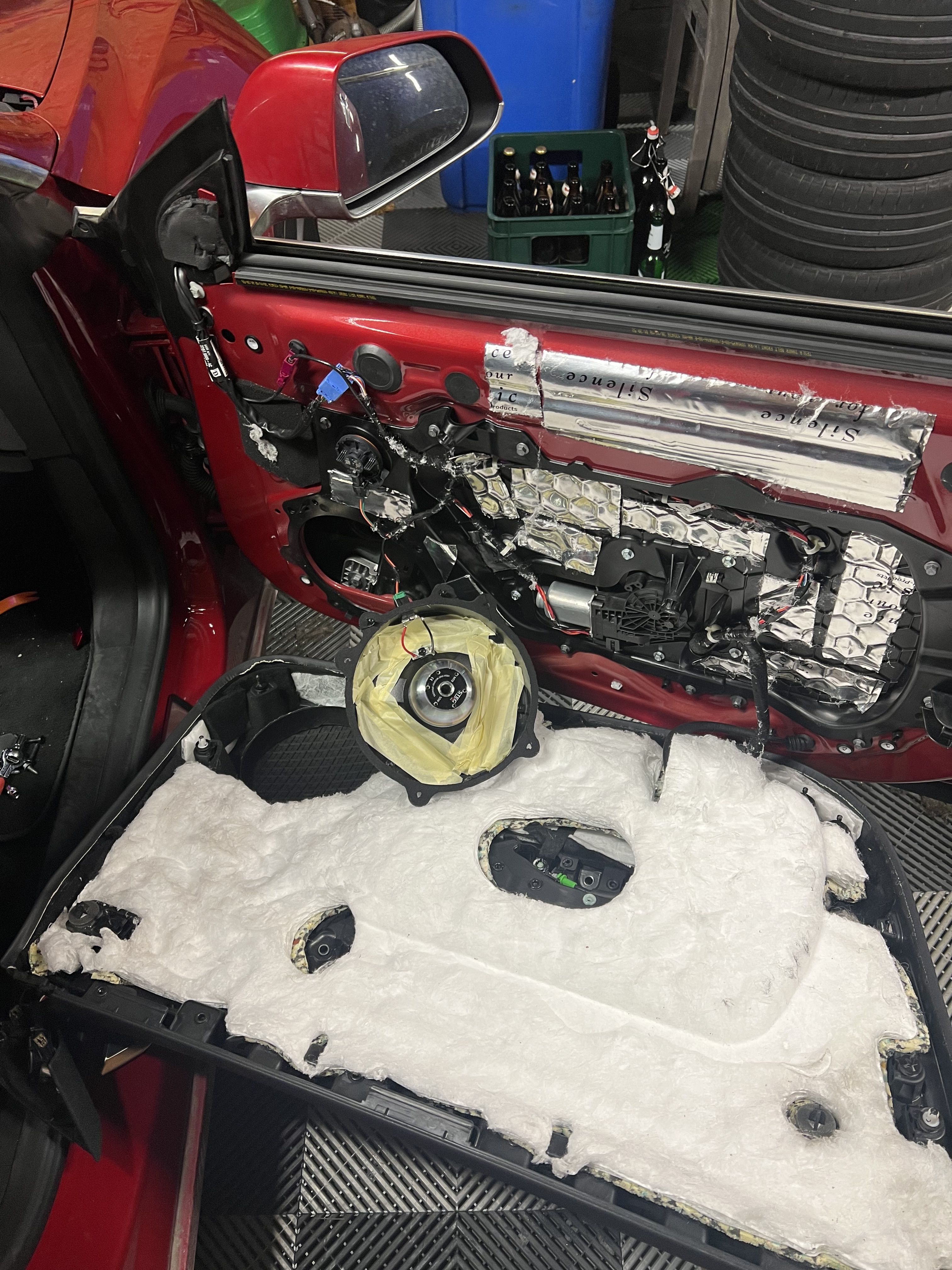

Im selben Zug hab ich gleich die Lautsprecher in der Hutablage gegen Lautsprecher von Steg getauscht und die Hutablage noch etwas zusätzlich gedämmt. Auch im Armaturenbrett und an den Türen oben sind jetzt neue Lautsprecher. Inzwischen hört man den Unterschied echt sehr und es ist nicht nur noch Einbildung.
Mein Vater hat nur gefragt, was ich gemacht habe, weil das Auto jetzt schöner singt :smiley:

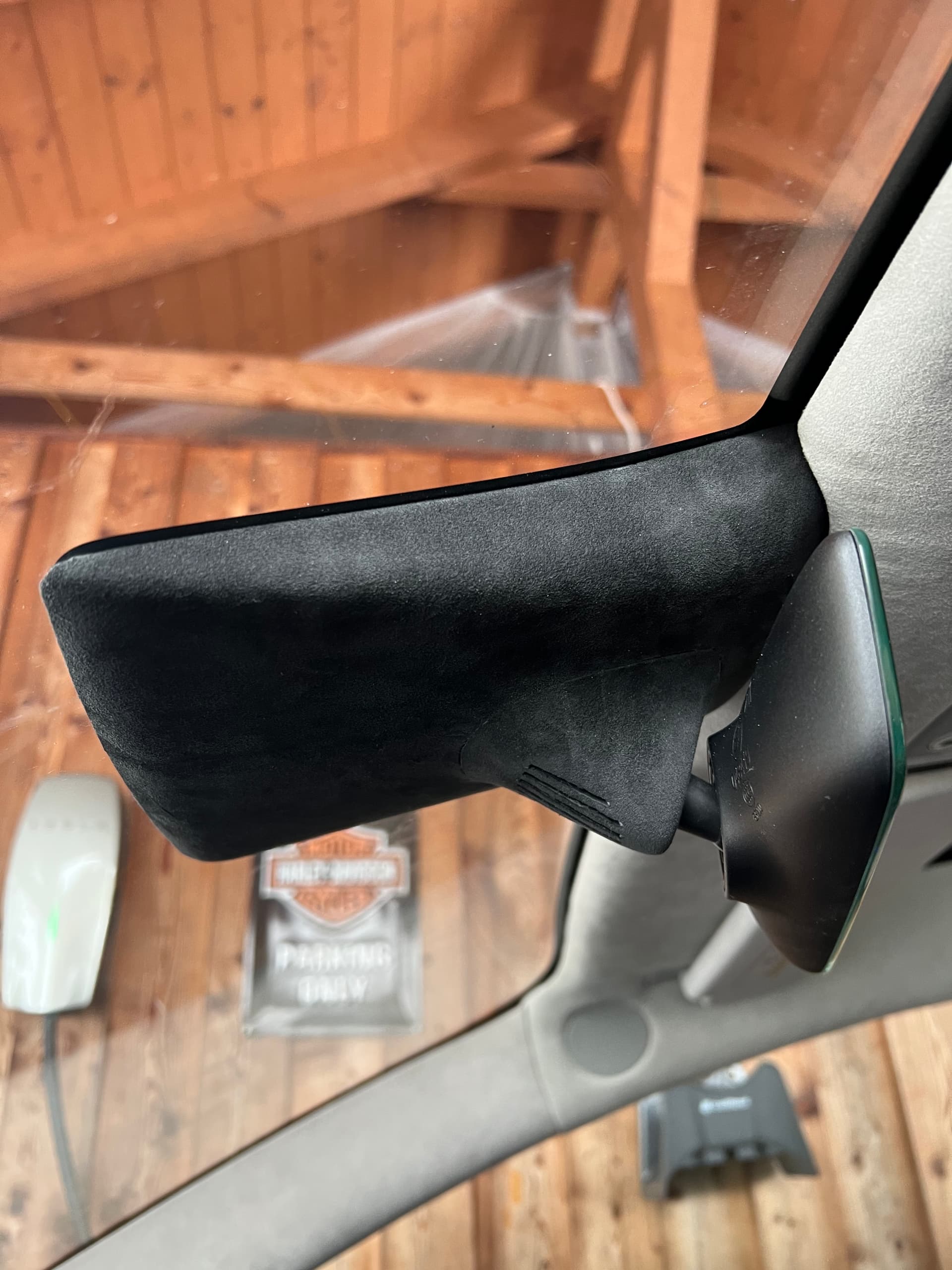

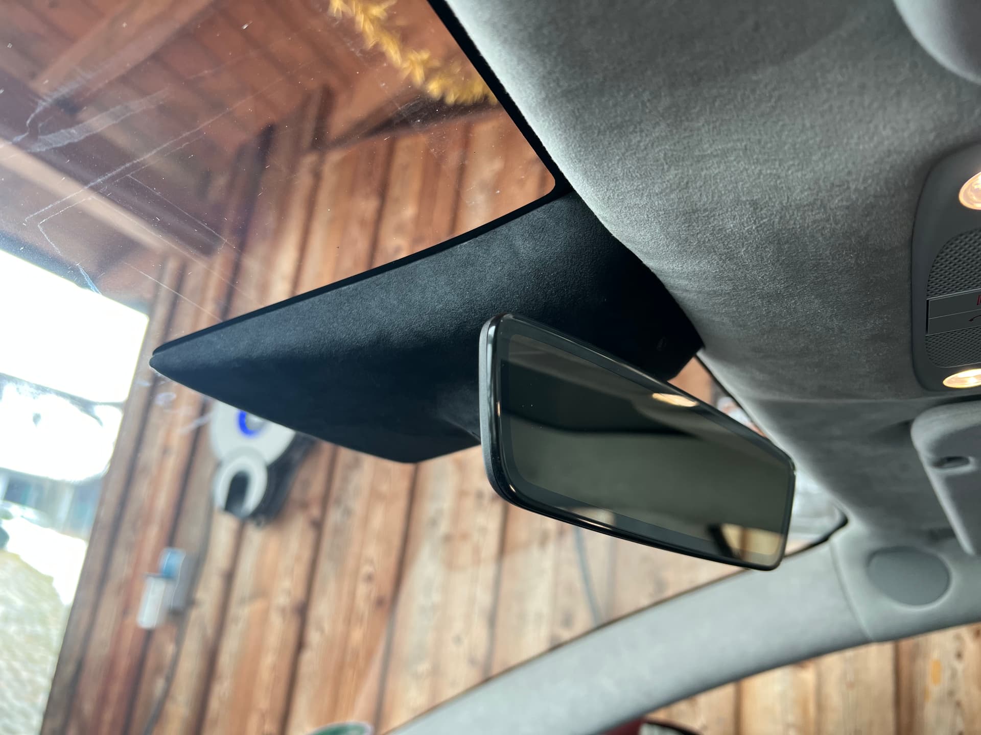

Auch den Lichtsensor für TesLight habe ich inzwischen eingebaut. Selbstverständlich auch mit Alcantara bezogen (Bild folgt zu gegebner Zeit).

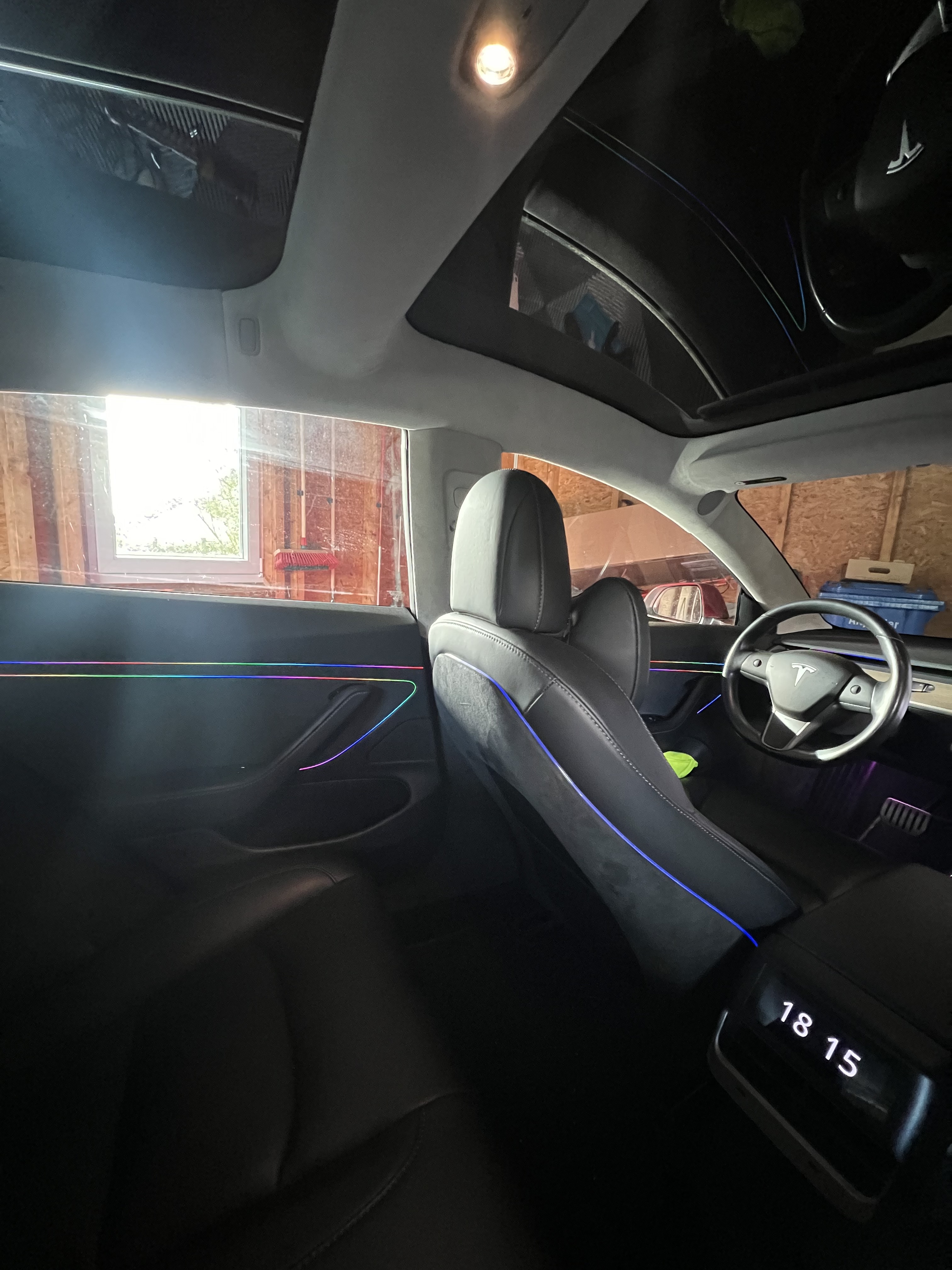

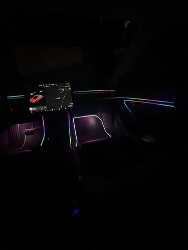

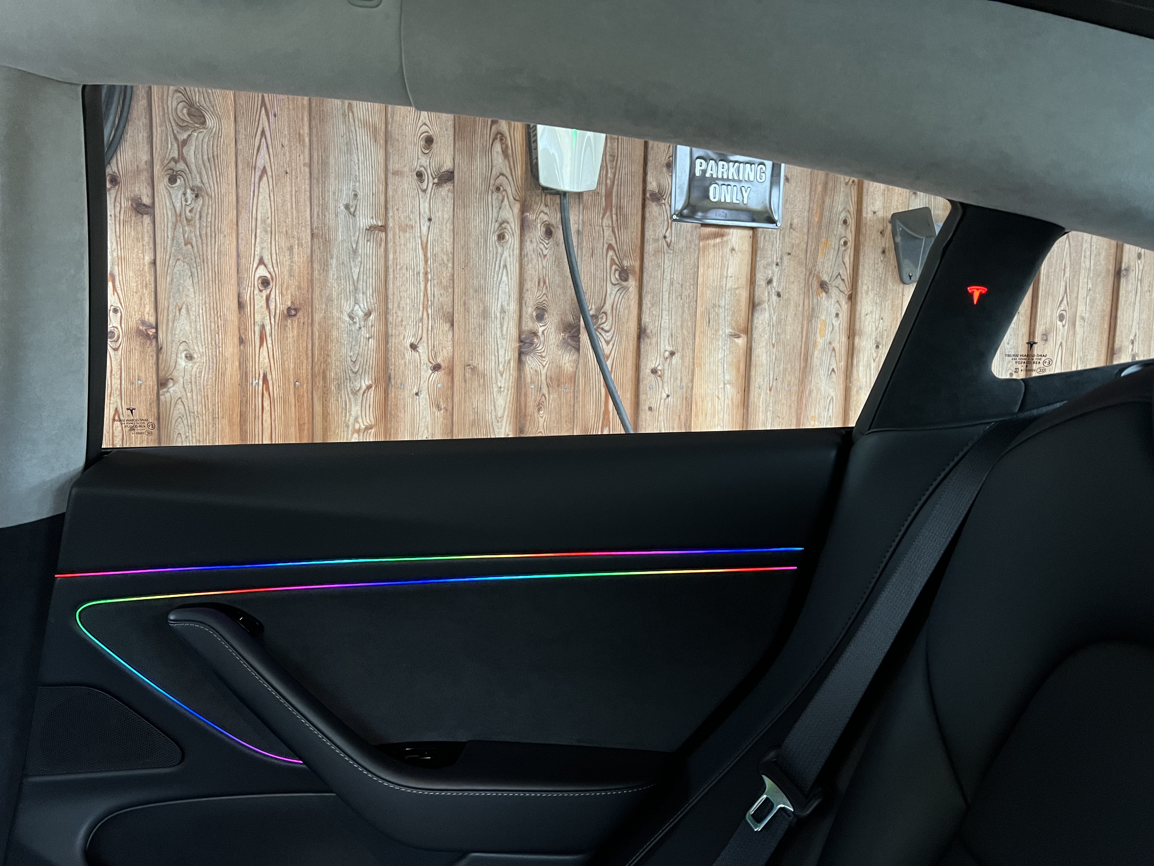

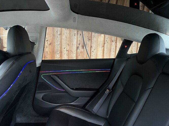

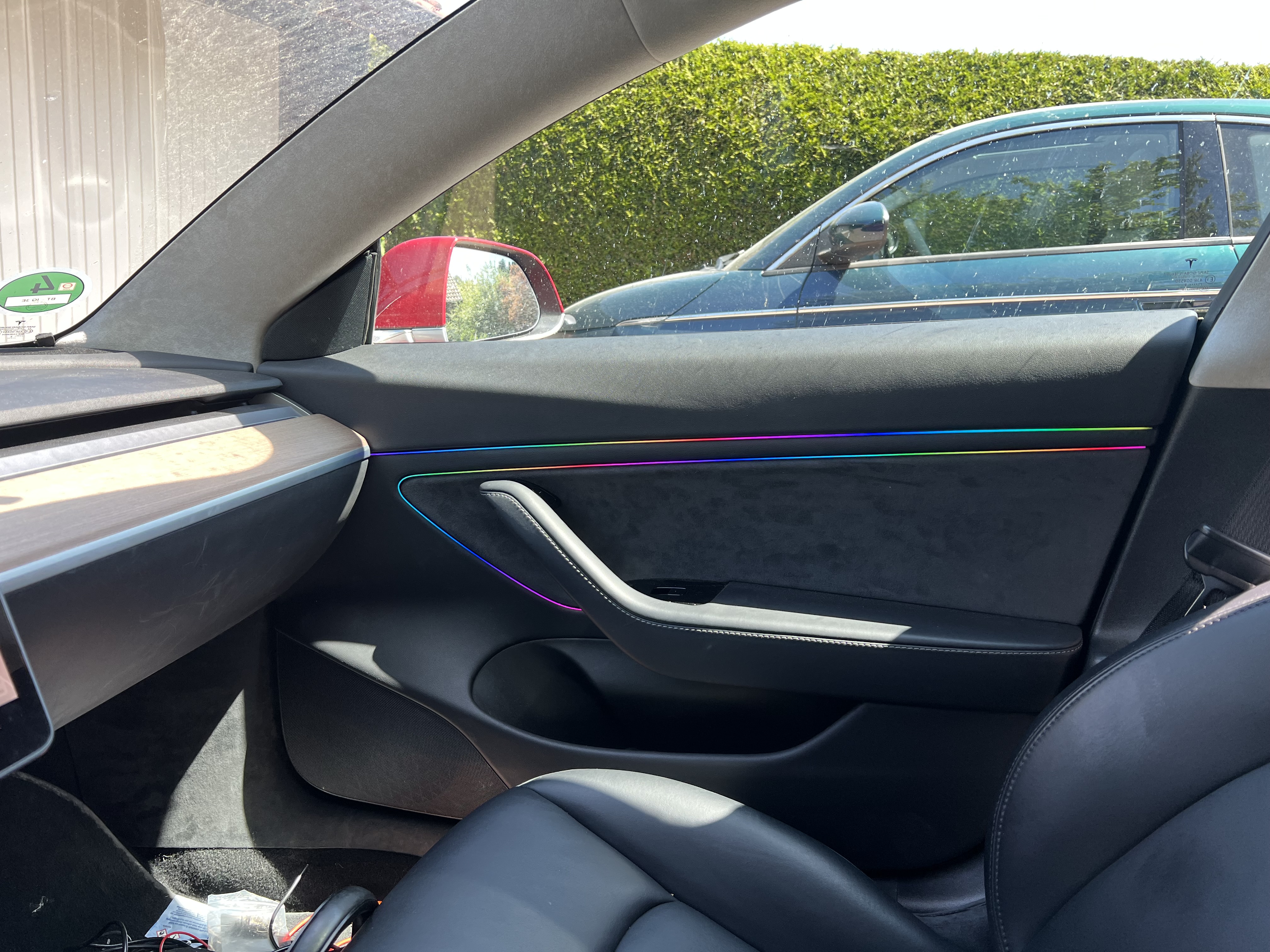

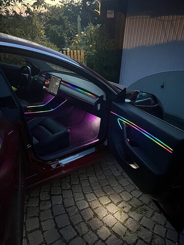

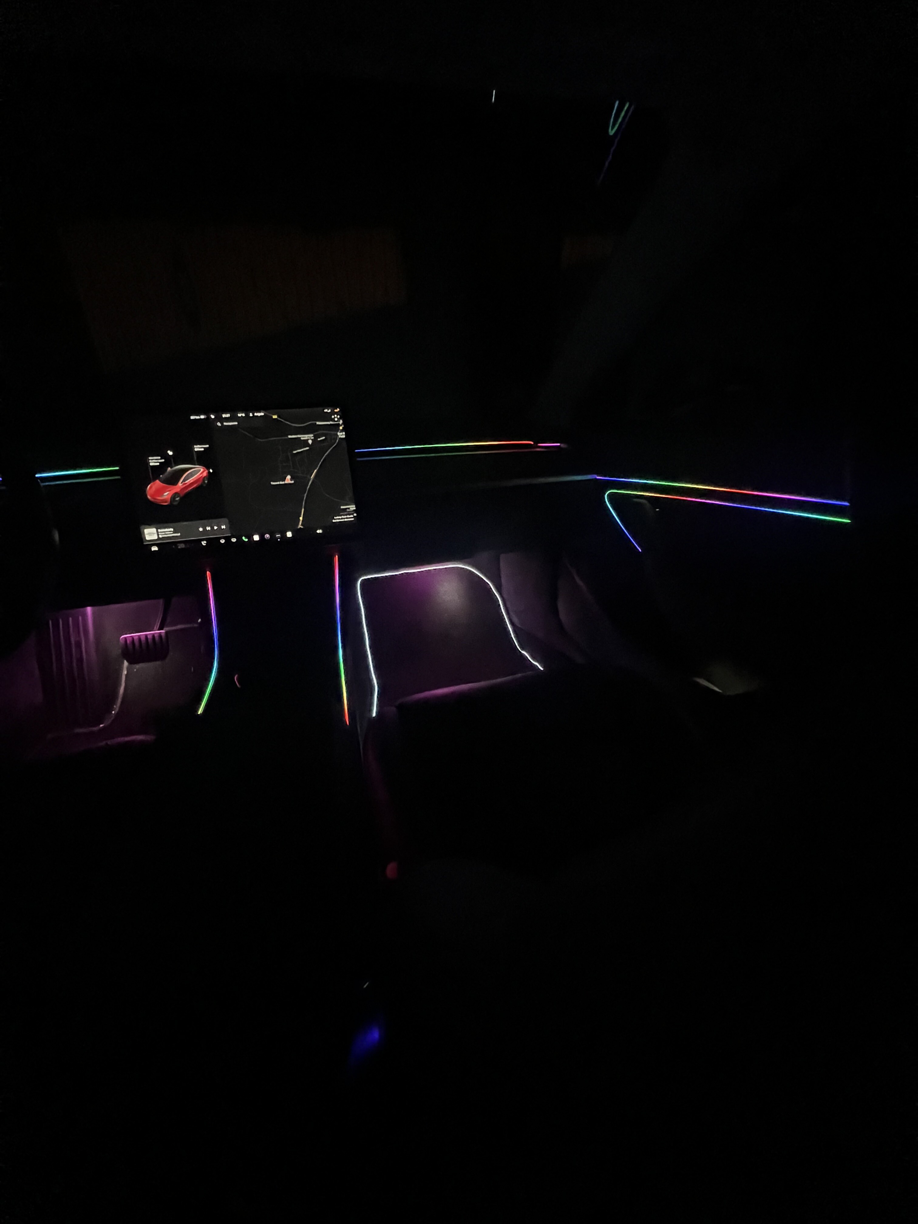

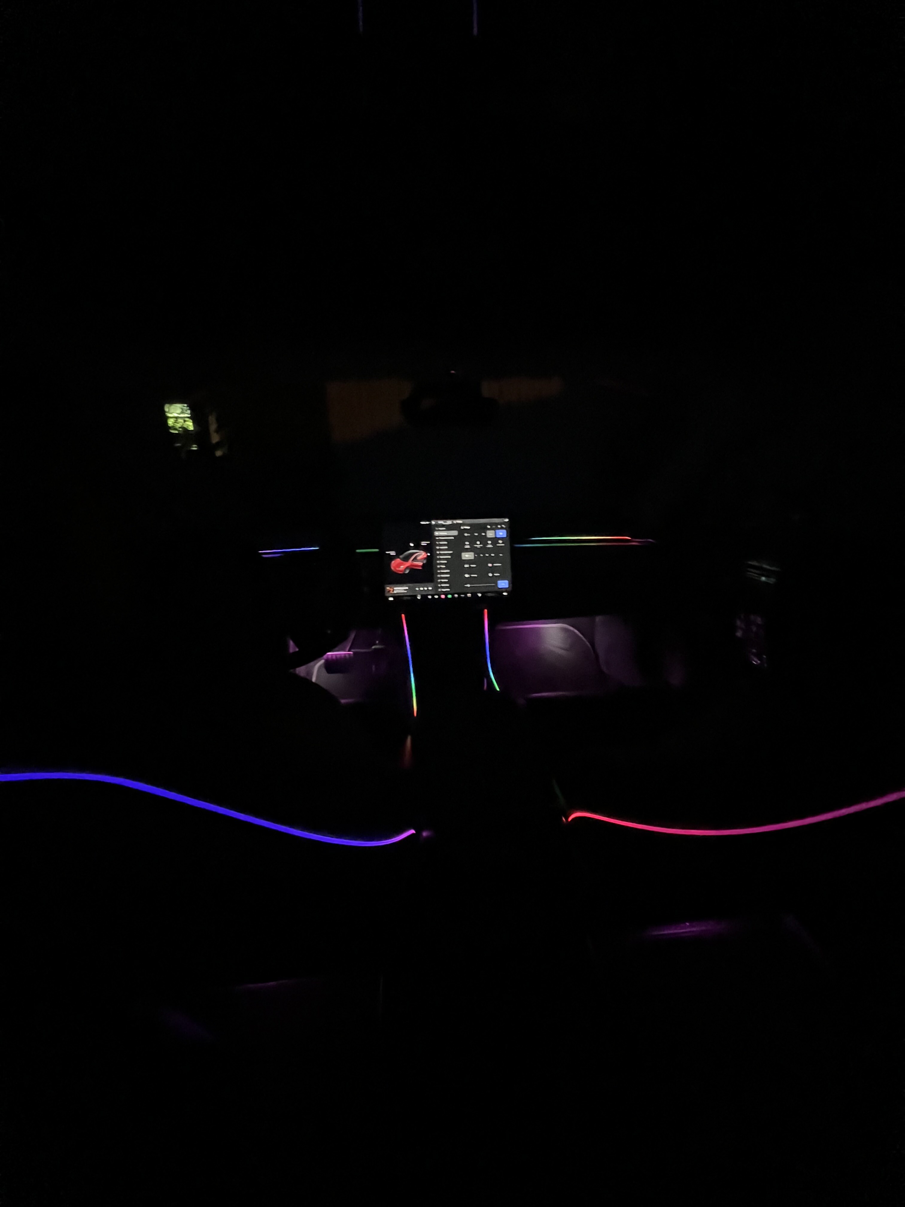

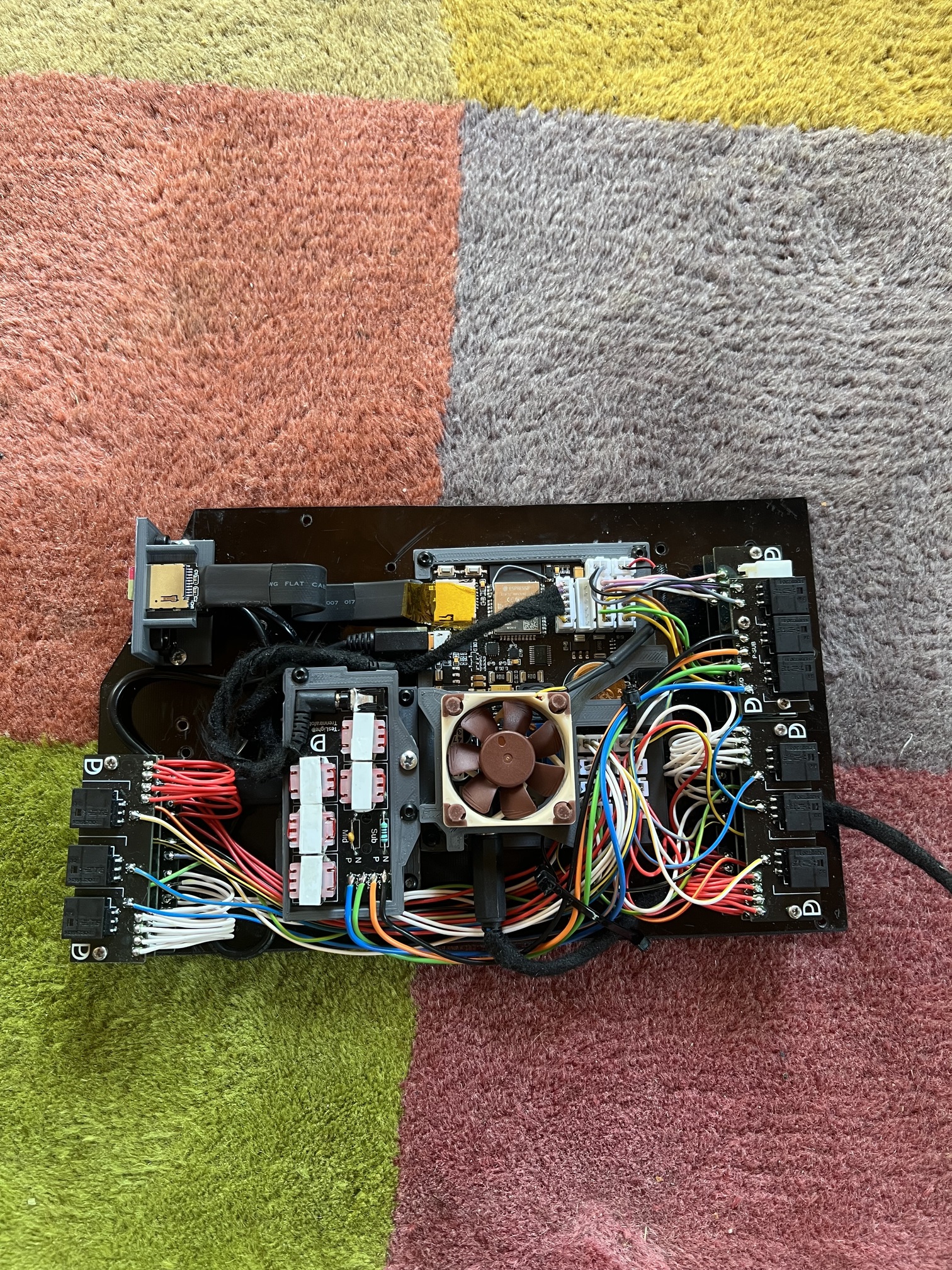

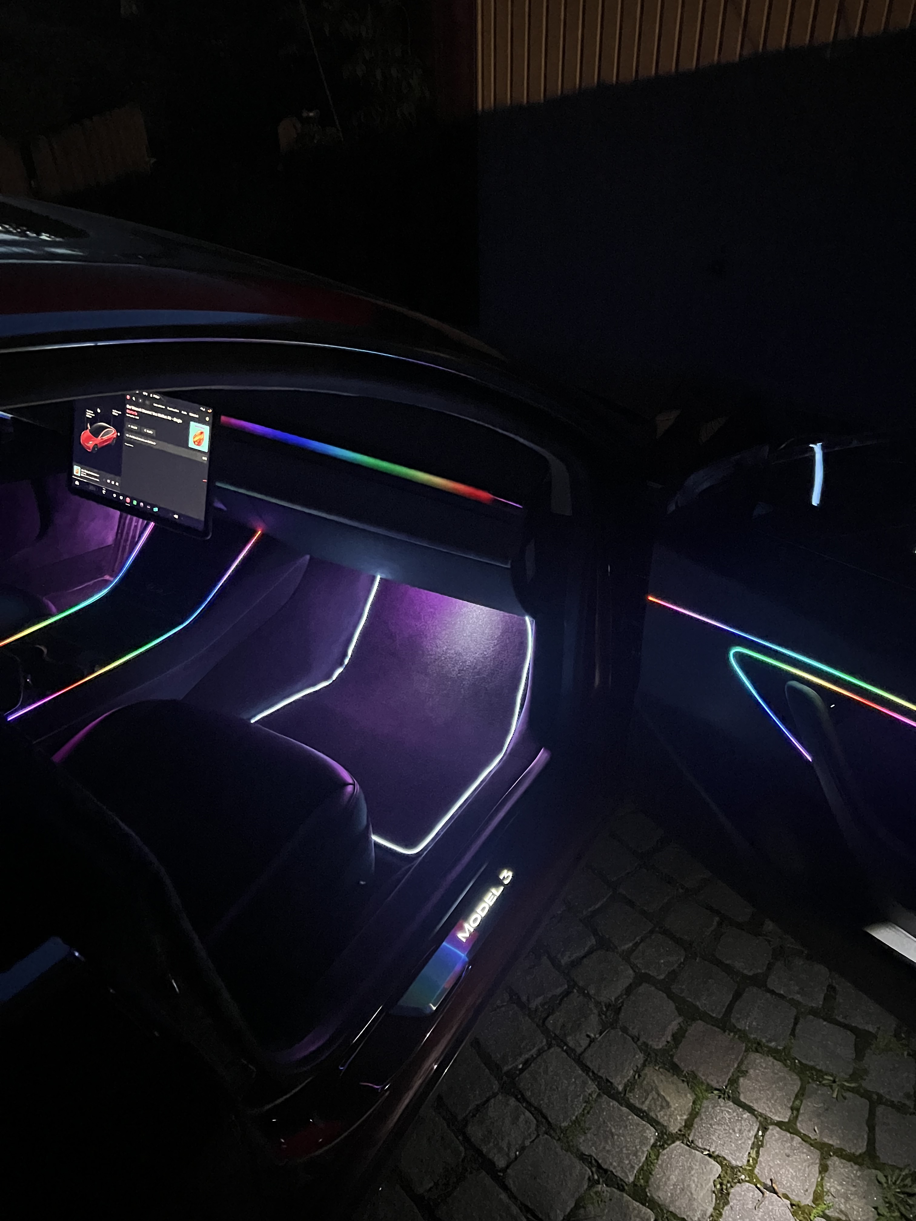

Im Innenraum ging es natürlich auch wieder weiter. Das Ambientelight (NikoLight, dem umbenanntem Projekt eines gewissen Ambientelights) ist endlich zum Teil eingebaut.
Zum Projekt generell wird es bald wieder ein Thema im Forum geben, das hat allerdings private Gründe wieso das alles im Moment stockt. Das bitte ich zu berücksichtigen!
Nichtsdestotrotz, Steuerung sieht wild aus und mach einigen Troubleshooting läuft es endlich auch wie es soll :slight_smile:
Aber ansonsten bin ich sehr zufrieden mit dem System, Haufen Arbeit, aber lohnt sich meiner Meinung nach echt. Ist aber nur was für Bastler, einen Einbau wird es nicht geben.
Beleuchtet sind:
  • Armaturenbrett
  • Mittelkonsole oben
  • Mittelkonsole unten
  • Sitzverkleidungen
  • Fußraumbeleuchtung (4x)
  • Türen oben (bisher nur Beifahrertür)
  • Türen unten (bisher nur Beifahrertür)
  • Gurtschlösser (kein Eingriff in den Mechanismus)
Aber Bilder sagen mehr als Worte:
Wer es in live betrachten möchte (hoffentlich dann schon mit allen beleuchteten Türen) und ein Ticket für den 4. E-Klappstuhltreff hat, hat gute Karten. Ich bin natürlich dabei und versuche euch alle Fragen zu beantworten!

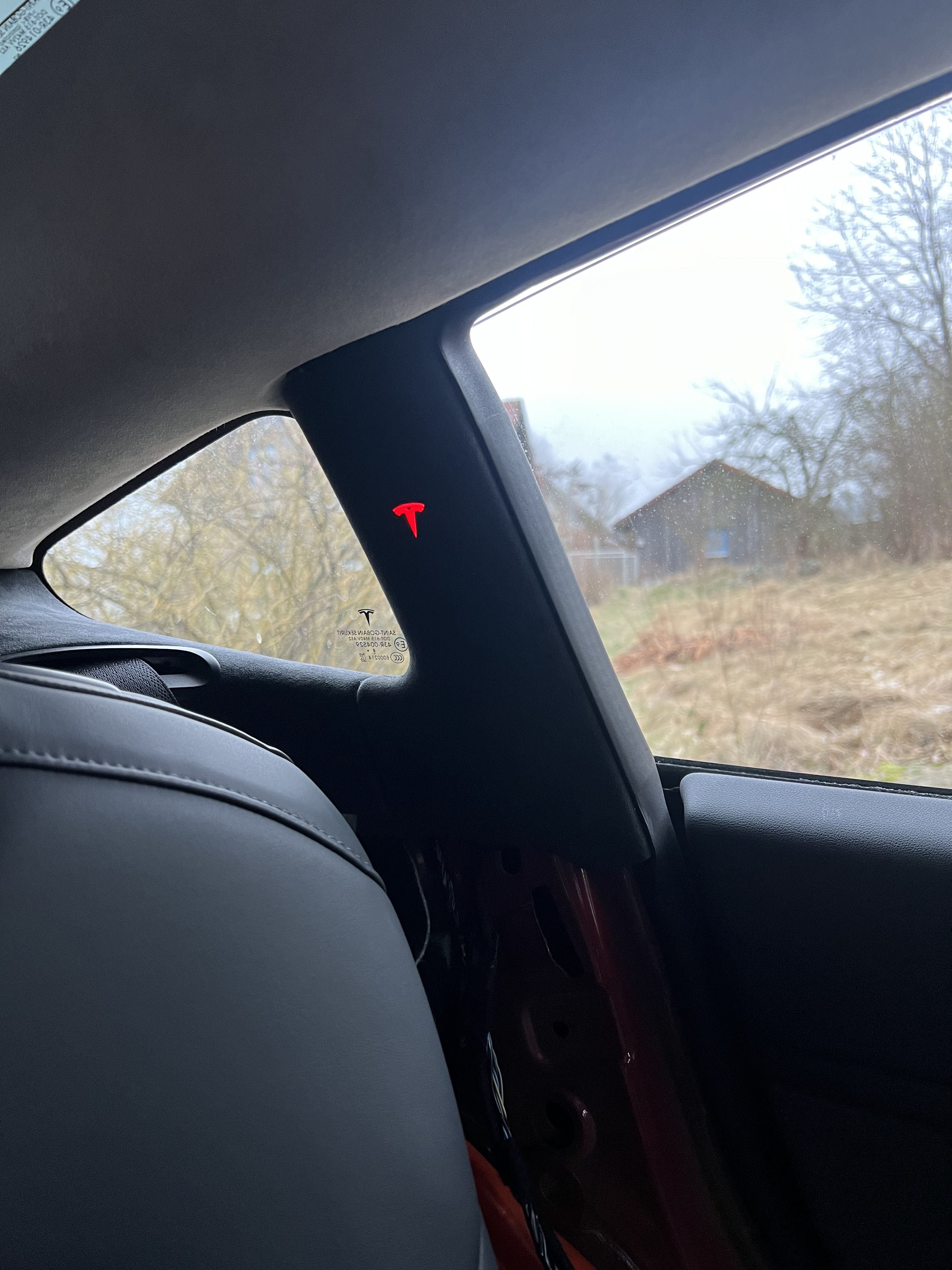

Beleuchte RGB Tesla Logos für die C-Säule :smiling_face:

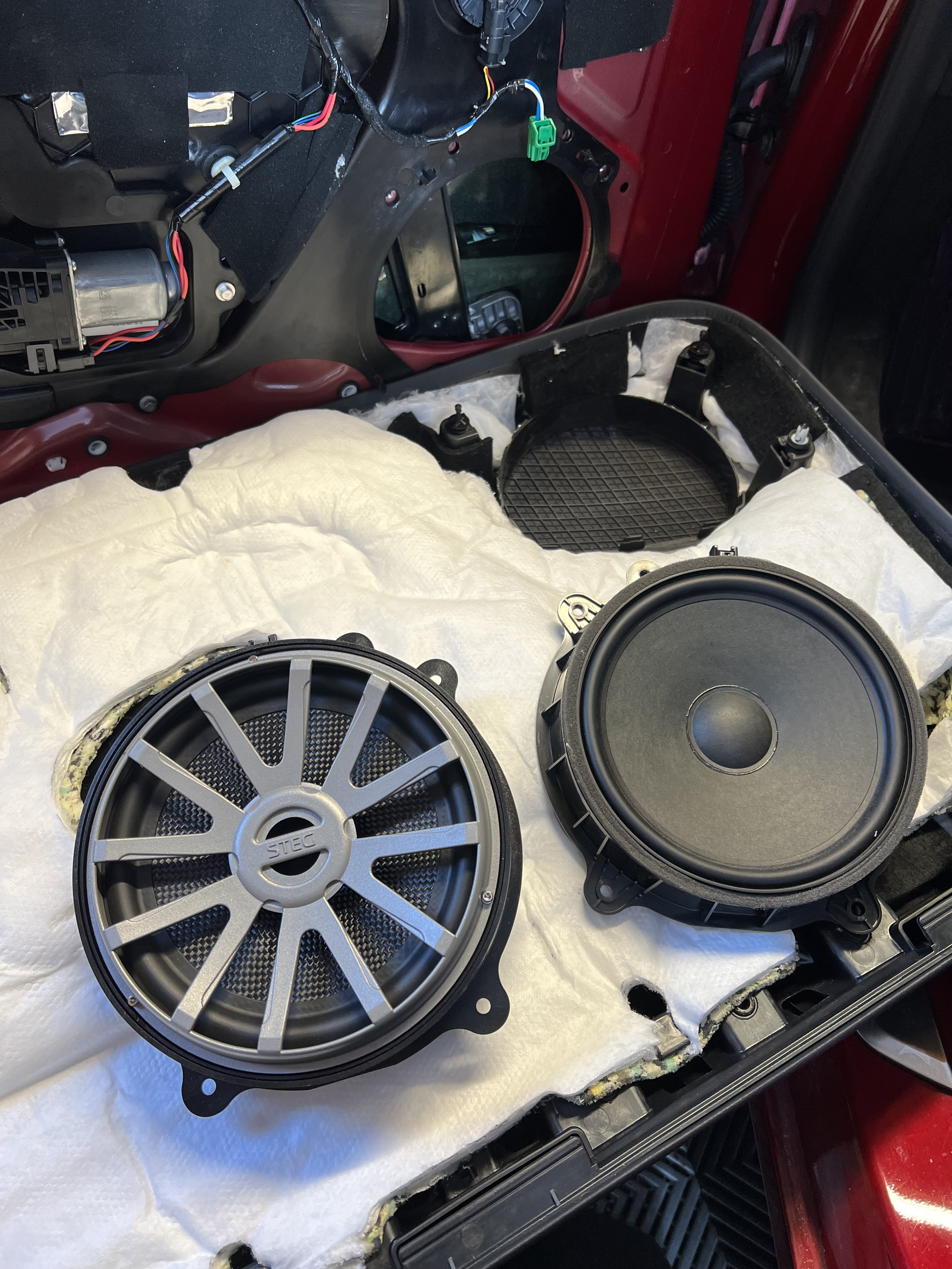

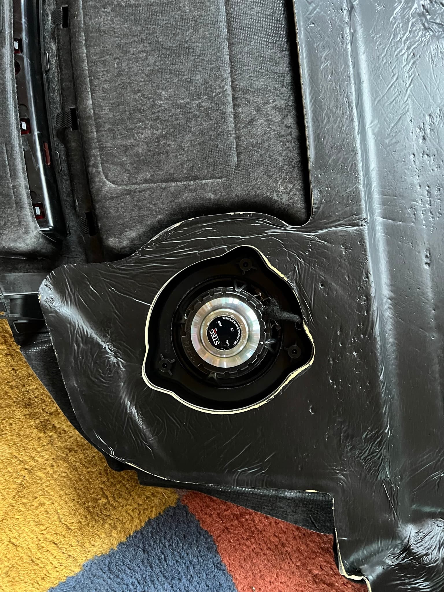

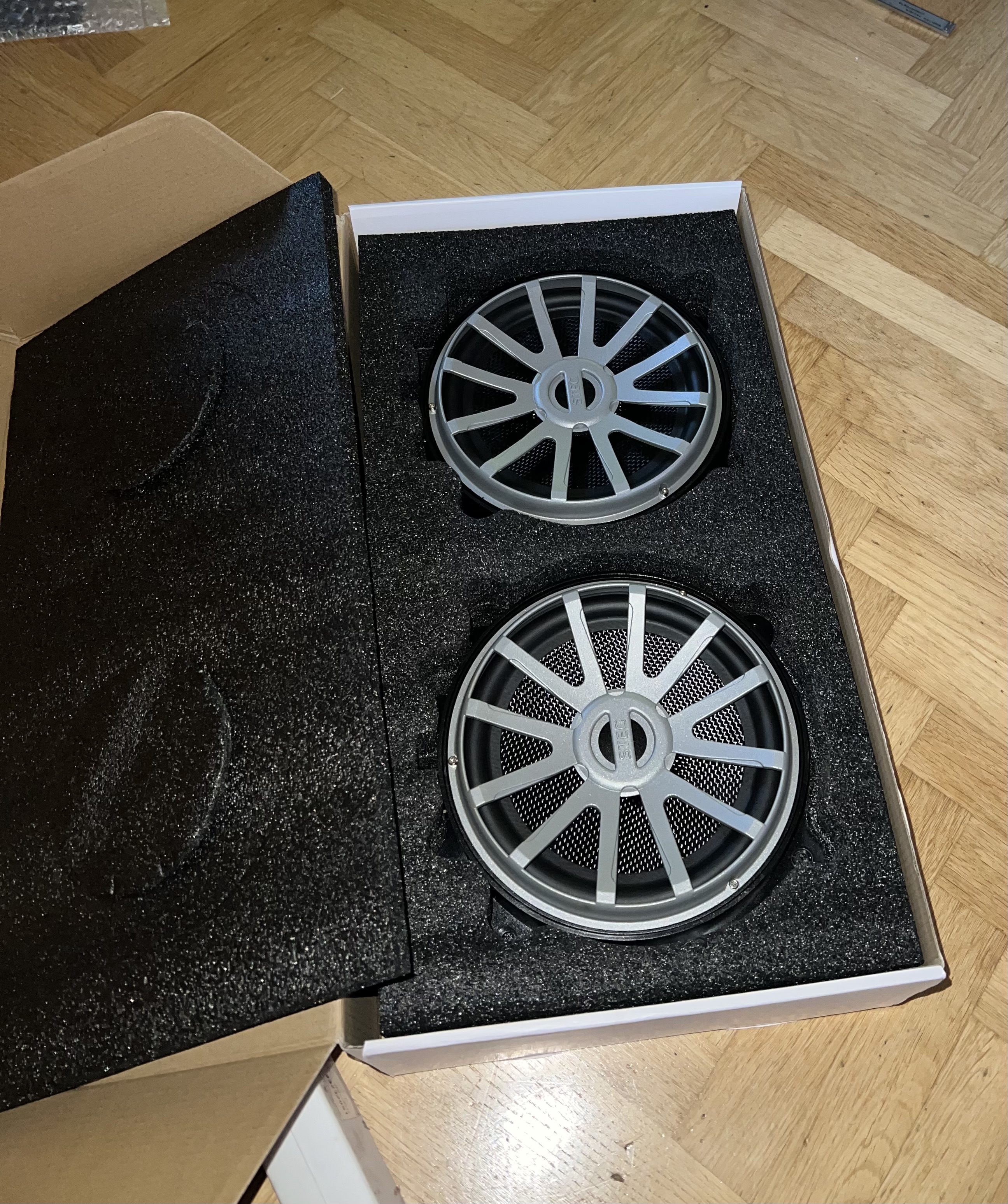

Schon zwei Wochen ist es her, dass ich die Lautsprecher in den Türen gehen Steg MT8 getauscht habe.
Was soll ich sagen, Plug and Play ist anders :joy:
Der Stecker bzw. die Positionen der Pins im
Stecker passt nicht zum originalen Kabel. Sprich aus nem 30 min Umbau wurde ein Tagesfüllender :joy:
Nach Bohren und Kleben sind sie dann aber trotzdem ins Auto gekommen.
Zum Klang, ist satter und klarer geworden.
Würde ich es wieder kaufen? Ganz ehrlich, schwierig zu sagen, alleine wegen dem falschen Stecker.
Klanglich trotzdem top, ob man es als Laie ohne direkten Vergleich auch merkt? Ich denke eher nicht

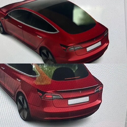

Zusätzlich ist endlich der Spoiler im UI und in der App vorhanden :fire: Nachdem Tesla das nicht machen wollte, hab ich es eben selber gemacht :shushing_face:
Die anderen Projekte (Ambientebeleuchtung, neuer Subwoofer, Kofferraumdämmung, ect.) sind aufgrund der Temperaturen noch nicht weiter gekommen. Aber dafür sind zwei weitere, sehr spannende Ziele hinzugekommen. Zum einen gibt es hoffentlich in 2/3 Wochen mehr :shushing_face:
Bis dahin schöne Grüße an Alle :smiling_face:
Wie hast du das gemacht? :grinning:
Die Gateway-Konfiguration geändert :wink:
@PhilippDen
So wie hier beschrieben?
Oder hast du eine andere Lösung gefunden?
Spoiler ist keine Option die man ändern kann. Muss über Commands gemacht werden

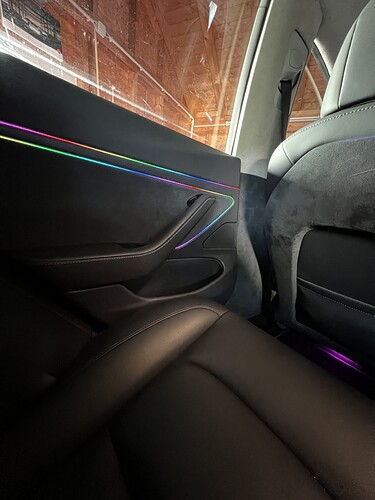

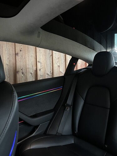

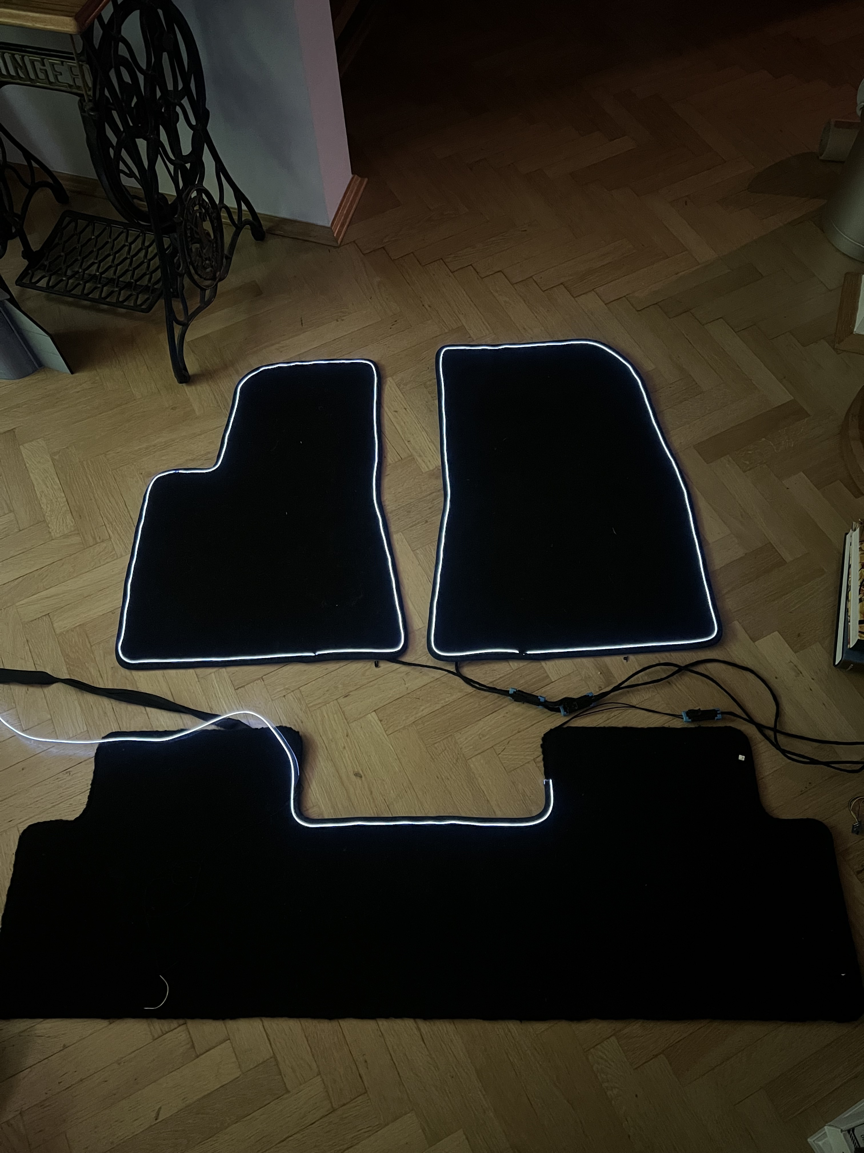

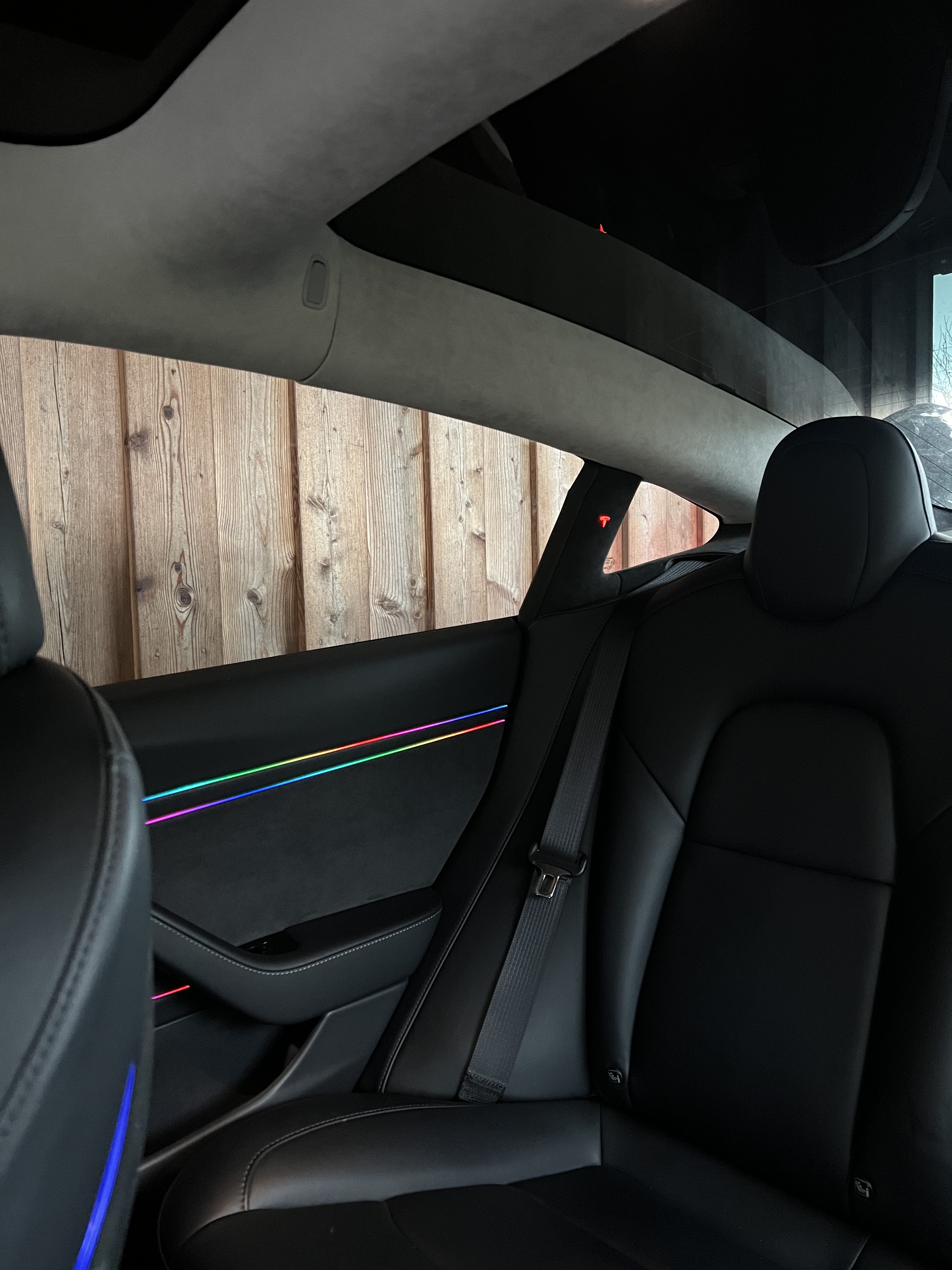

So die letzten Tage konnte ich endlich mal wieder am Auto etwas rumbauen :slight_smile:

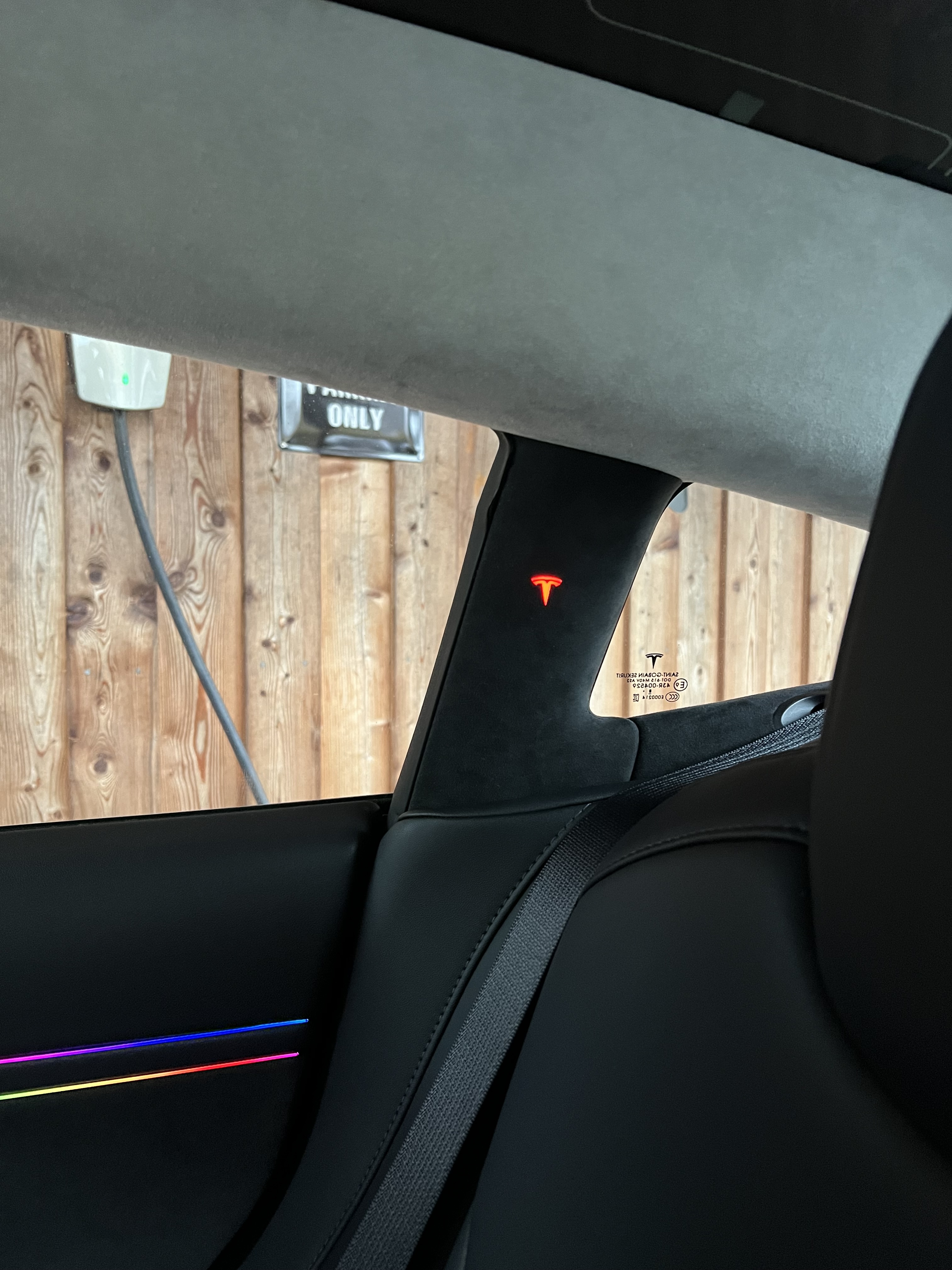

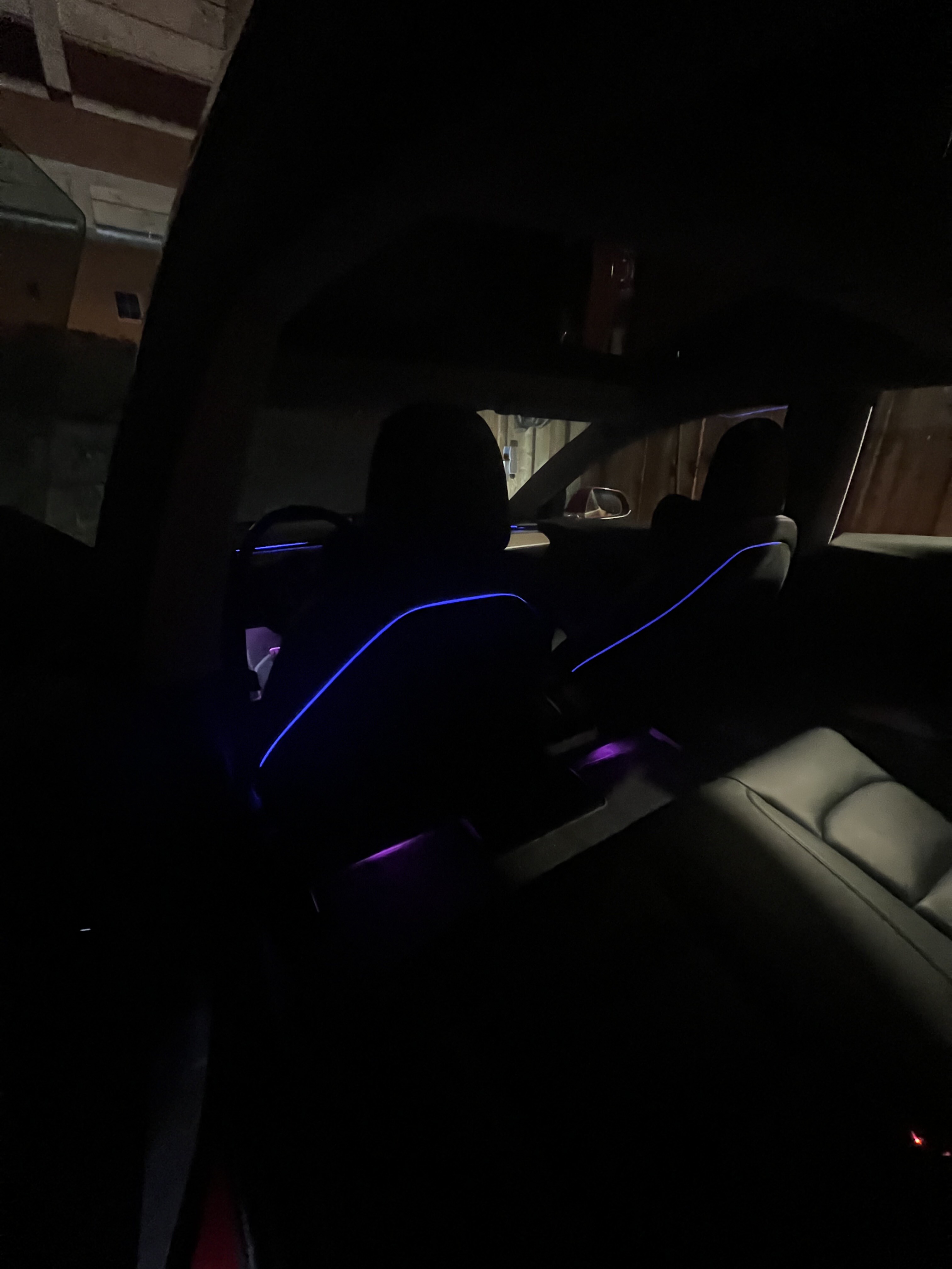

Die vierte Tür hat endlich Ambientlight, die B-Säule jetzt auch mit Alcantara bezogen und der erste Test der beleuchteten Fußmatte auch abgeschlossen :smiling_face:
Die Tage dann mehr, vor’m Klappstuhltreff am 6.7 muss ja so viel wie möglich erledigt sein :smiling_face:
So auch heute mal wieder ein kleines Update zwischendurch :slight_smile:

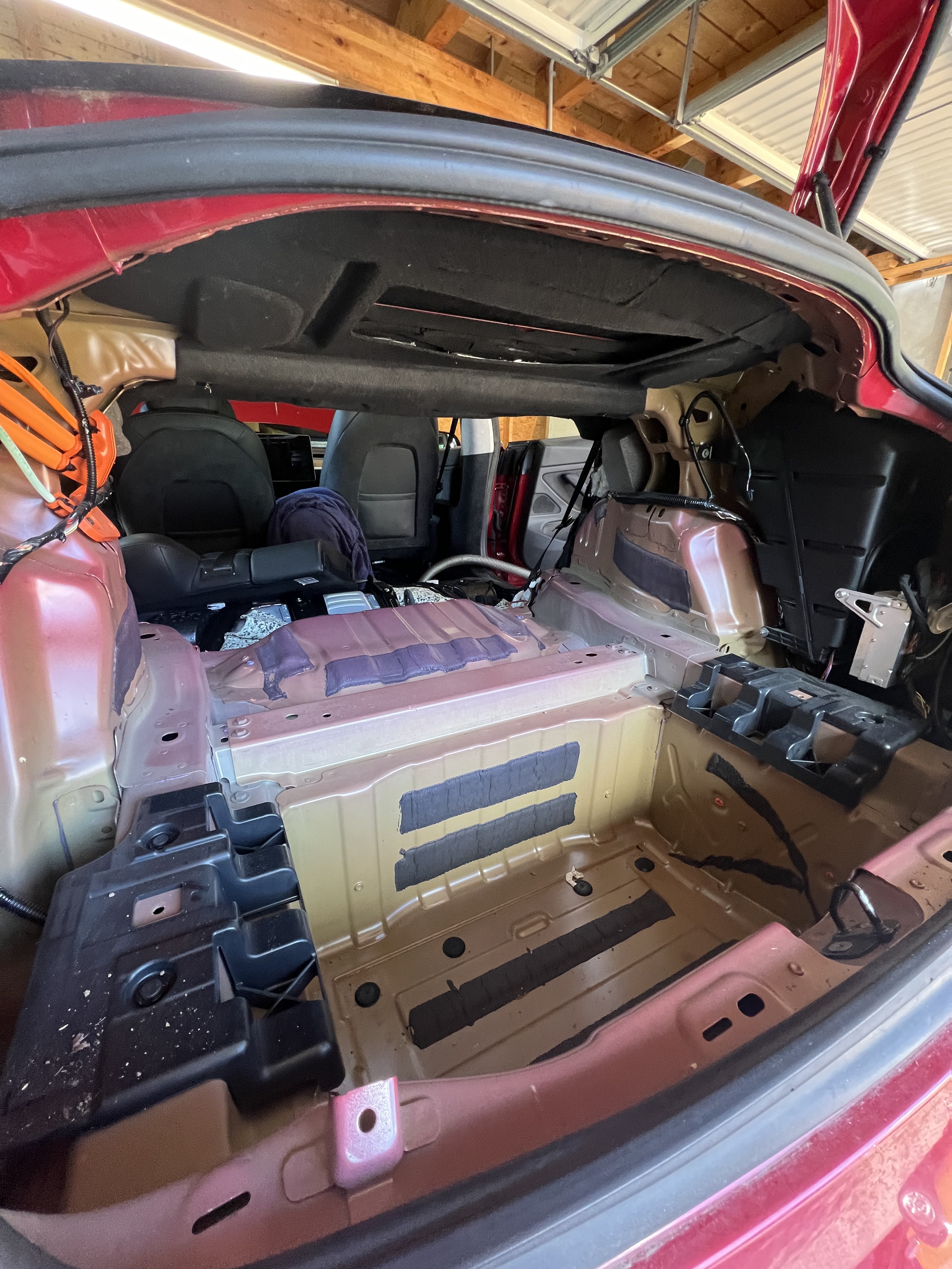

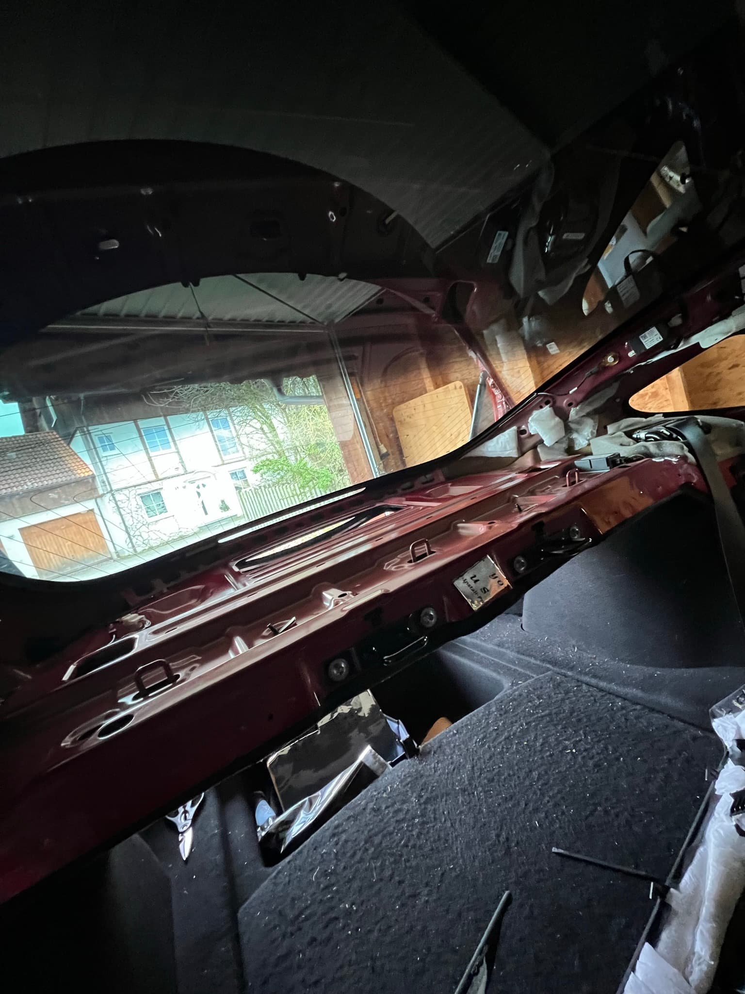

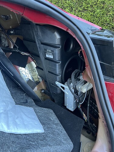

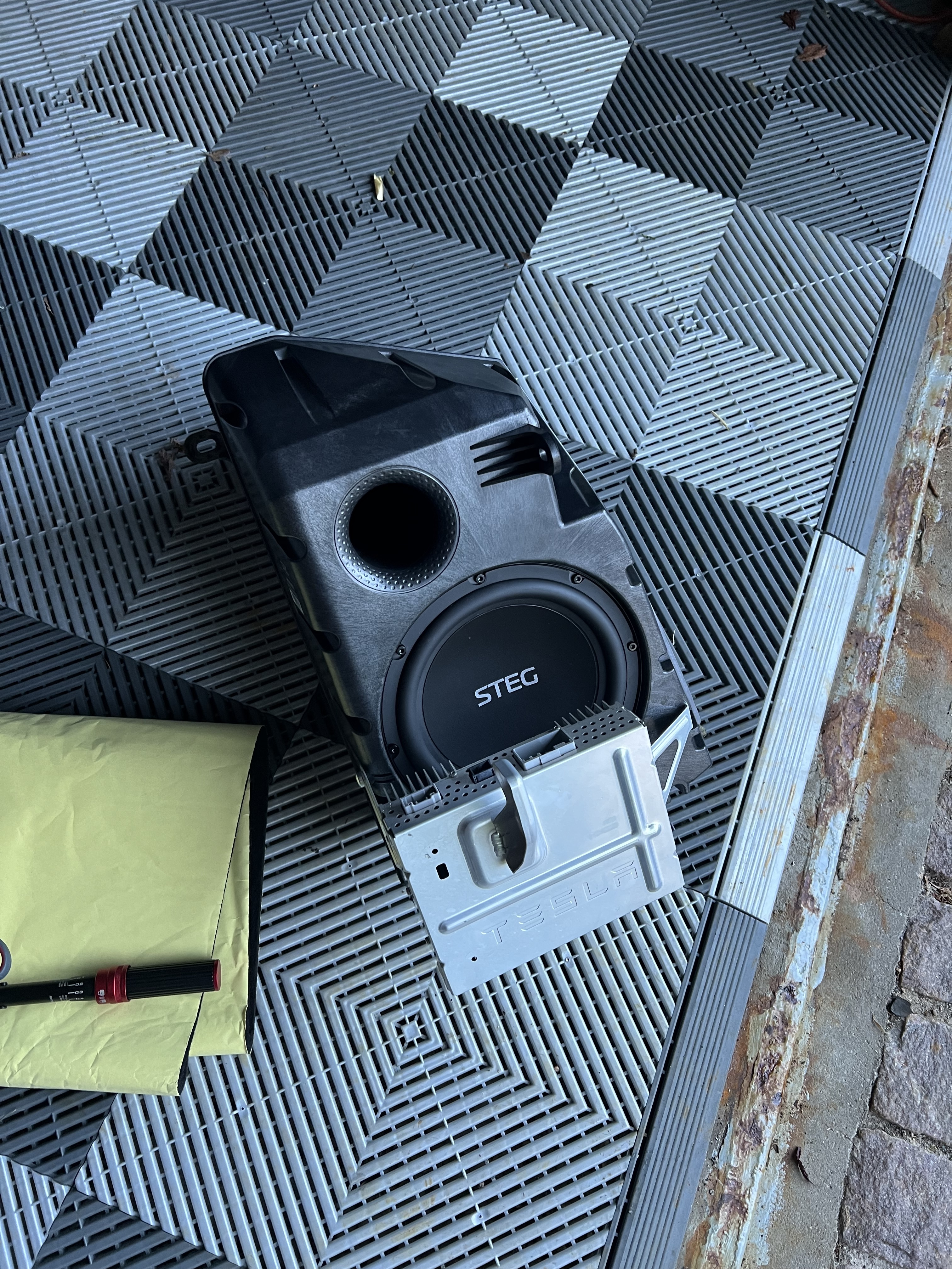

Kofferraum ist jetzt komplett gedämmt (Foto vor der Dämmung)

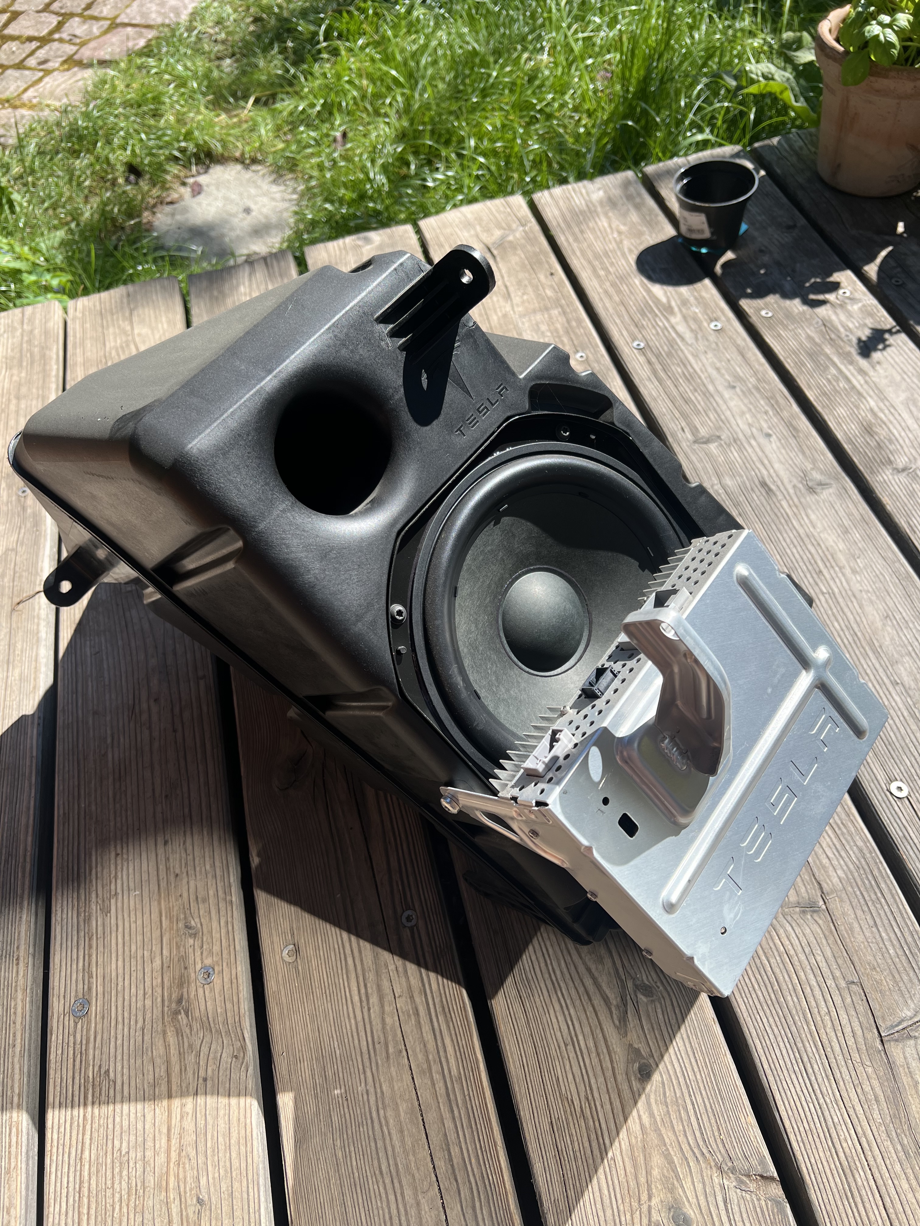

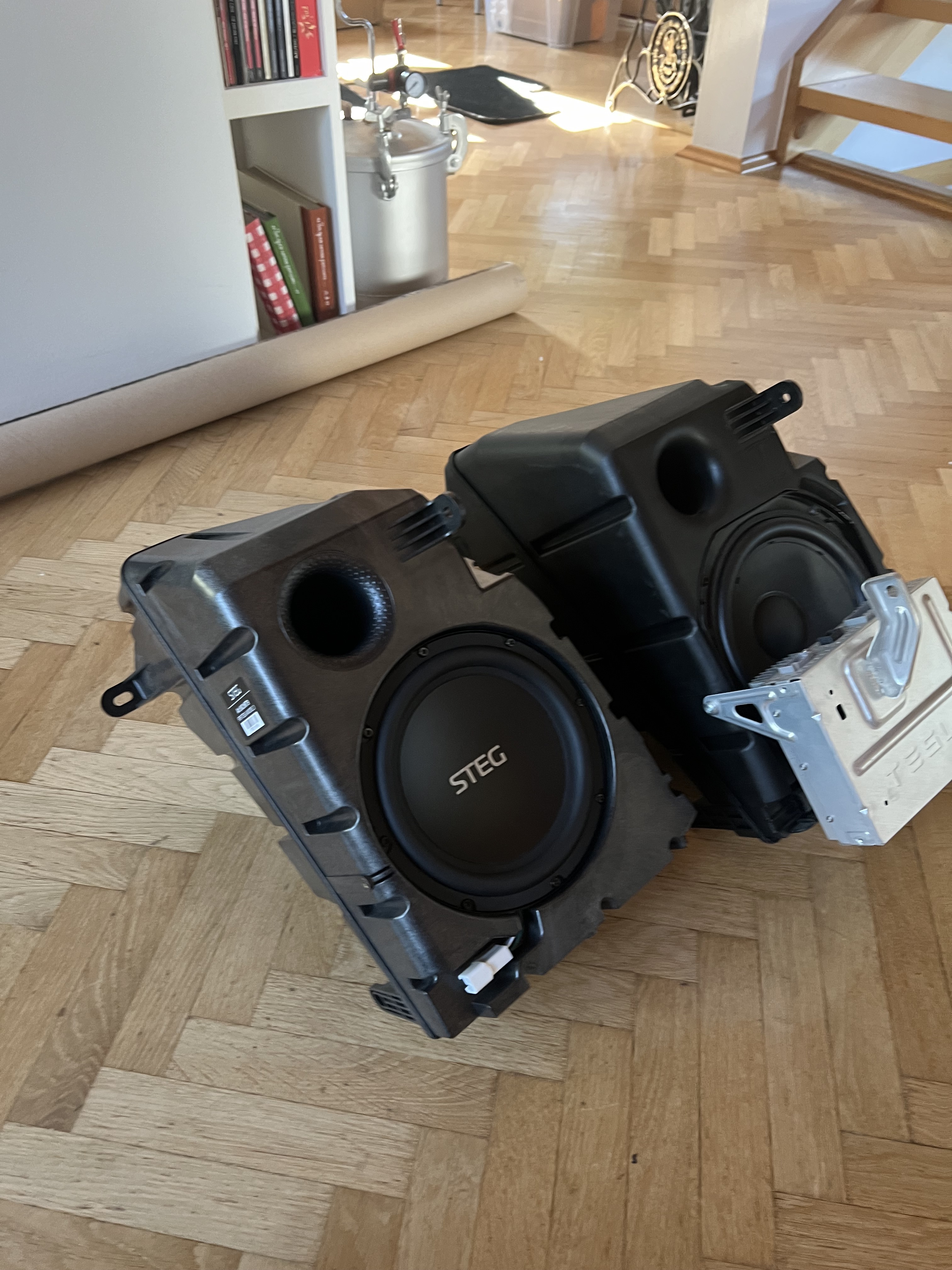

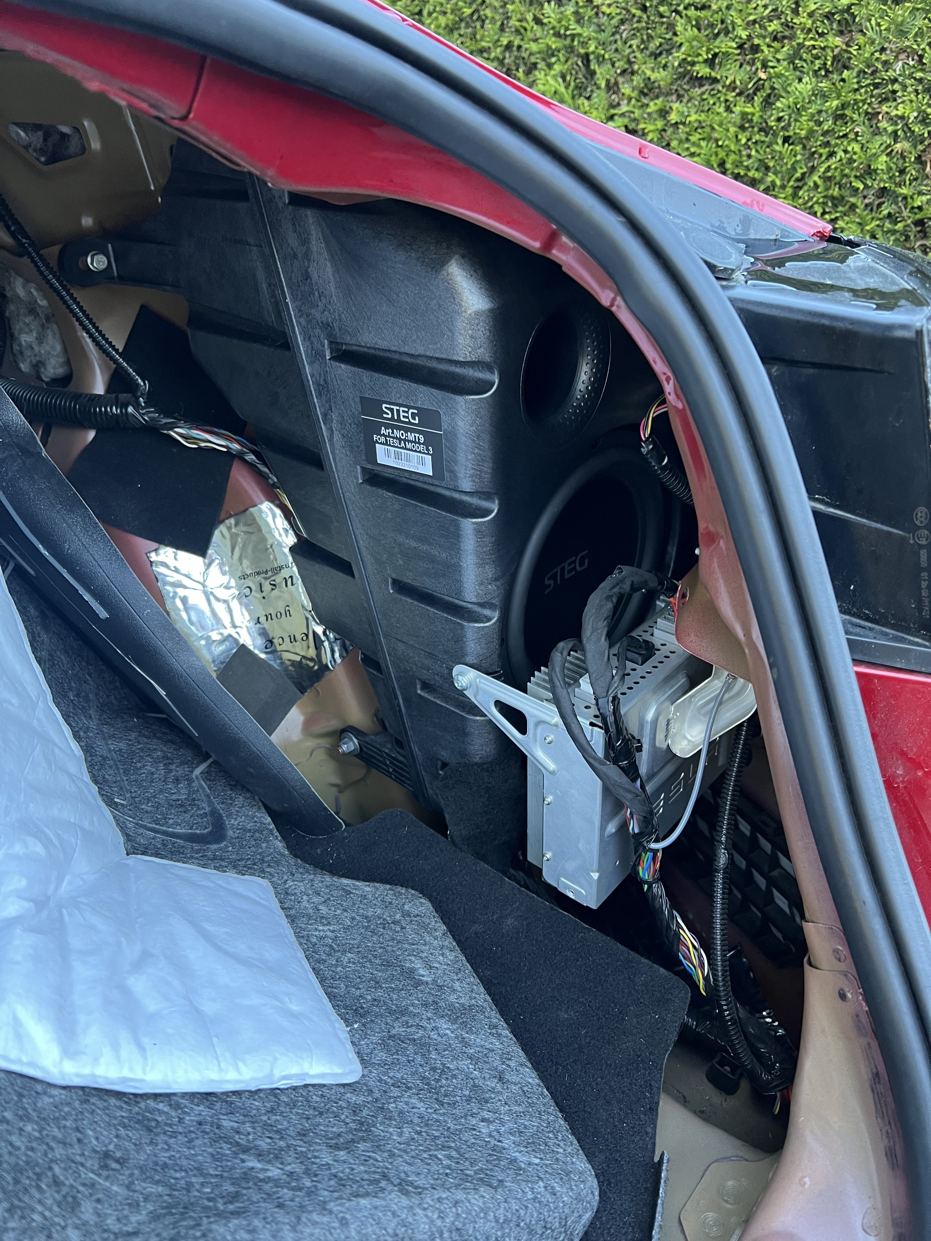

Der Subwoofer ist jetzt auch gegen einen von Steg getauscht. Und auch hier: kein Plug and Play. Stecker war komplett falsch. Habe dann in ner zweiten Aktion heute das originale Kabel an den neuen Lautsprecher angeschlossen :sweat_smile: klanglich absolut top. Bässe mit geringer Frequenz kommen jetzt viel klarer! Müsste ich mal im direkten Vergleich zur originalen Soundanlage testen :slight_smile:
Wird beim Klappstuhltreff gemacht :+1:t2:
Die andern Sachen wie die beleuchteten Fußmatten ziehen sich leider doch sehr :sweat_smile: aber wird noch fertig demnächst :smiling_face: die Halter ect. ist alles schon vorgebaut :fire:
