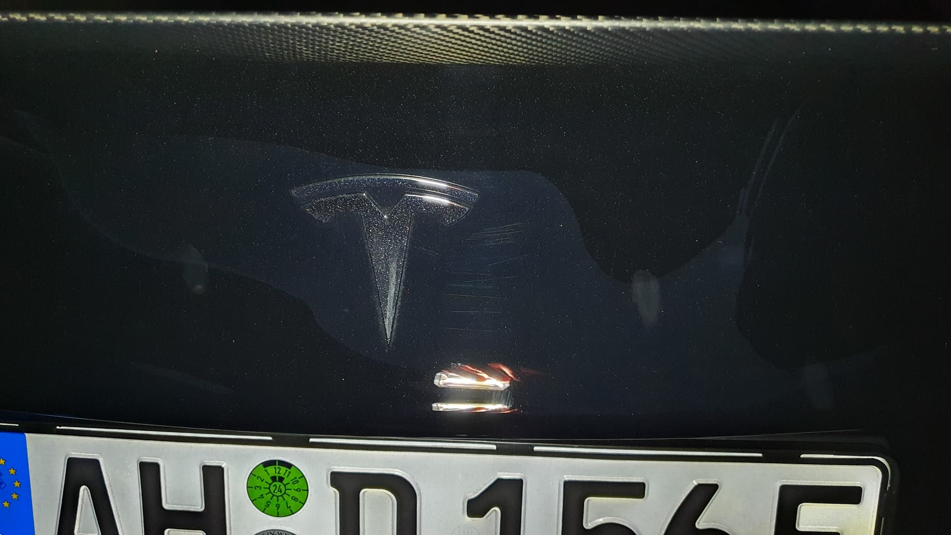

größerer Lackfehler an der Heckklappe (unterm Klarlack)
nicht besonders gut aufbereit, ein paar Microkratzer ringsrum. Verschmutzungen, die beim Transport entstanden sind vorhanden.
